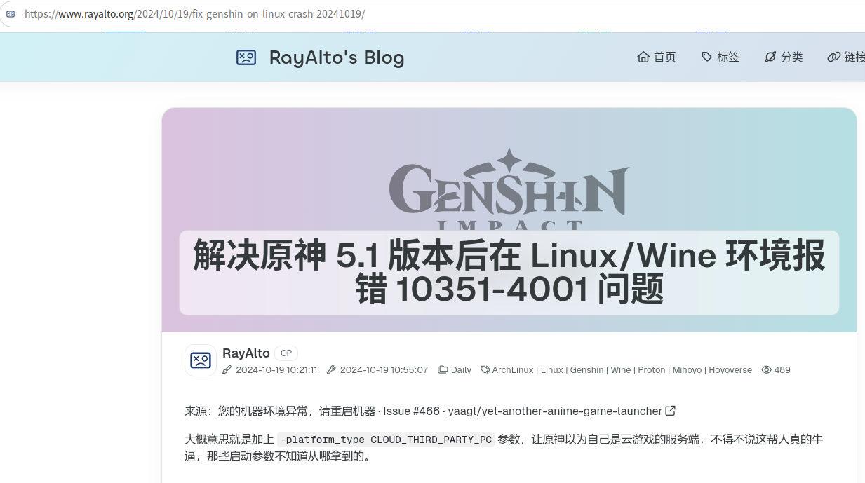

littlebat
2024-12-18 11:17
解决原神 5.1 版本后在 Linux/Wine 环境报错 10351-4001 问题 https://www.rayalto.org/2024/10/19/fix-genshin-on-linux-crash-20241019/
