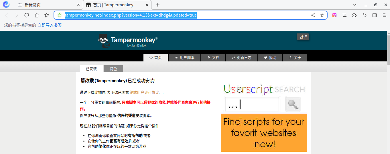

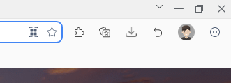

没有安装Tampermonkey前右上角图标是下面这个样子,此时收藏夹和密码是可以同步的。

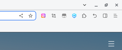

星火商店安装Tampermonkey后,右上角图标变成下面这个样子,没有登陆账号图标了,其他地方也找不到。

这两个都不是一个浏览器了,仔细看下,界面都不一样了
如果是23,是deb的浏览器覆盖了玲珑的,不用担心,是共存的,只需要卸载org.deepin.browser然后重启下就好

难道在星火商店装个油猴会自动给我安装一个新浏览器吗
是的,就是会这样
因为玲珑版本的浏览器不支持使用应用商店方式安装插件,所以自动安装了deb版本的浏览器
