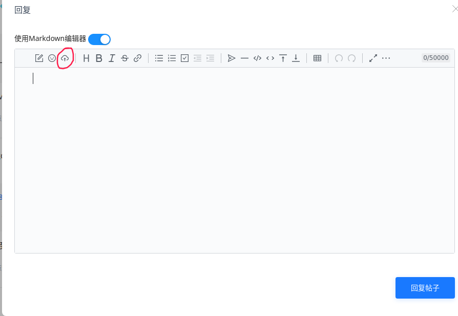

Ligocut光剪视频剪辑软件
2024-12-11 17:59
185******78:
日志已打包,3M,怎么给?
直接上传文件到这里不就可以了吗
Amber
2024-12-11 18:06
185******78:
日志已打包,3M,怎么给?
4MB以下都OK
185******78
2024-12-11 18:27
Ligocut光剪视频剪辑软件:
直接上传文件到这里不就可以了吗
185******78
2024-12-11 18:27
