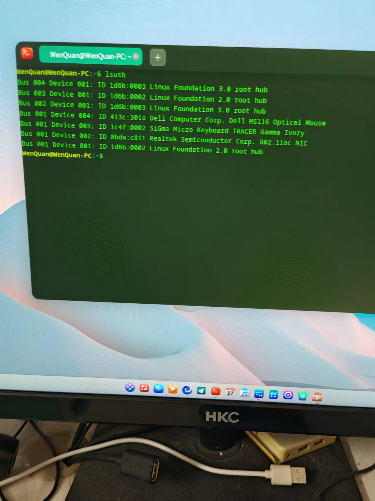

应该是 realtek rtl8821cu 的芯片。

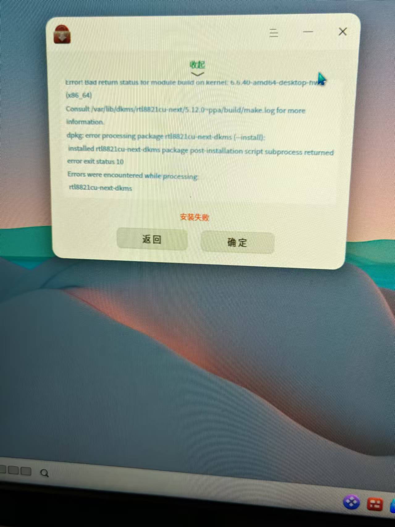

安装提示安装失败,试了其他的版本也是不行,用终端安装也一样

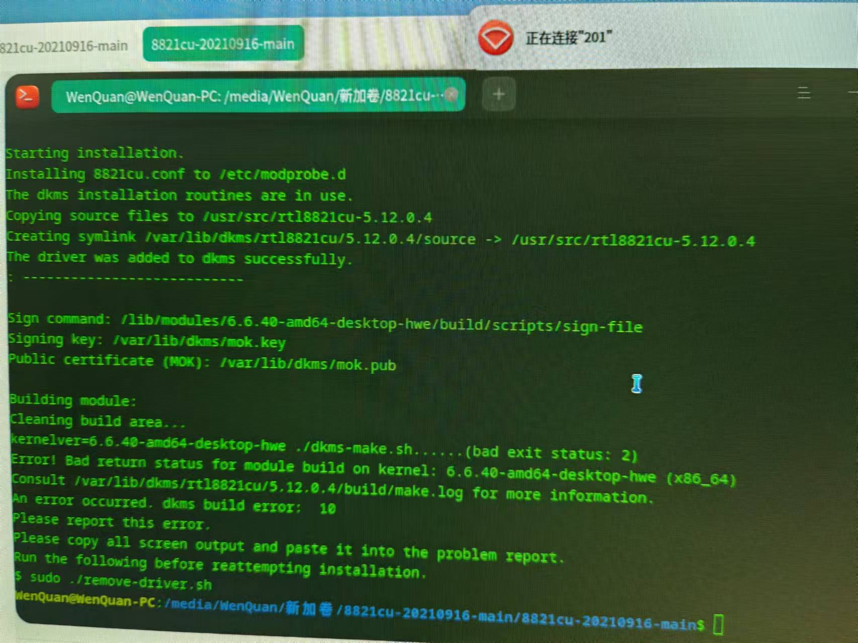

都试了,去GIT下了个安装也失败了,倒是8800的芯片驱动能安装成功,但装完连无线的项目都没有了

可能是 6.6.40 的内核,代码有变动,2024.2.19 的驱动,不能正确支持。
建议换个无线网卡。
