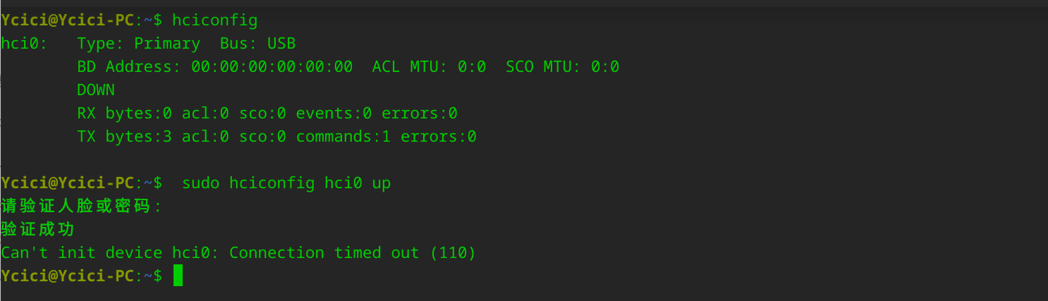

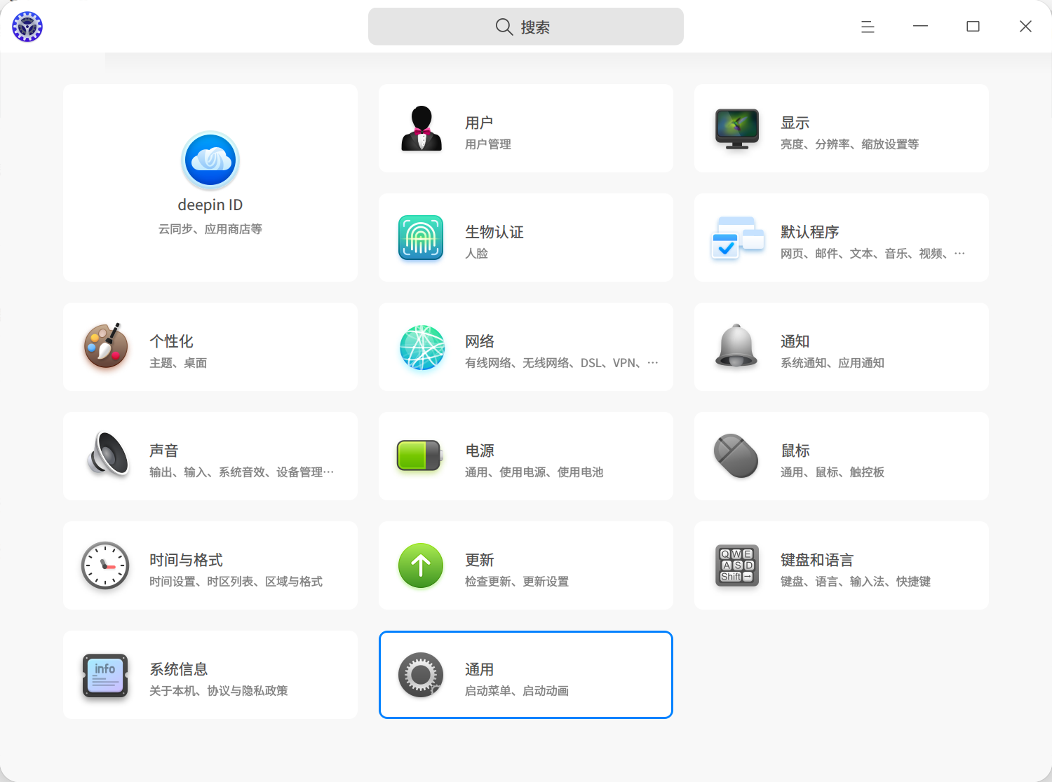

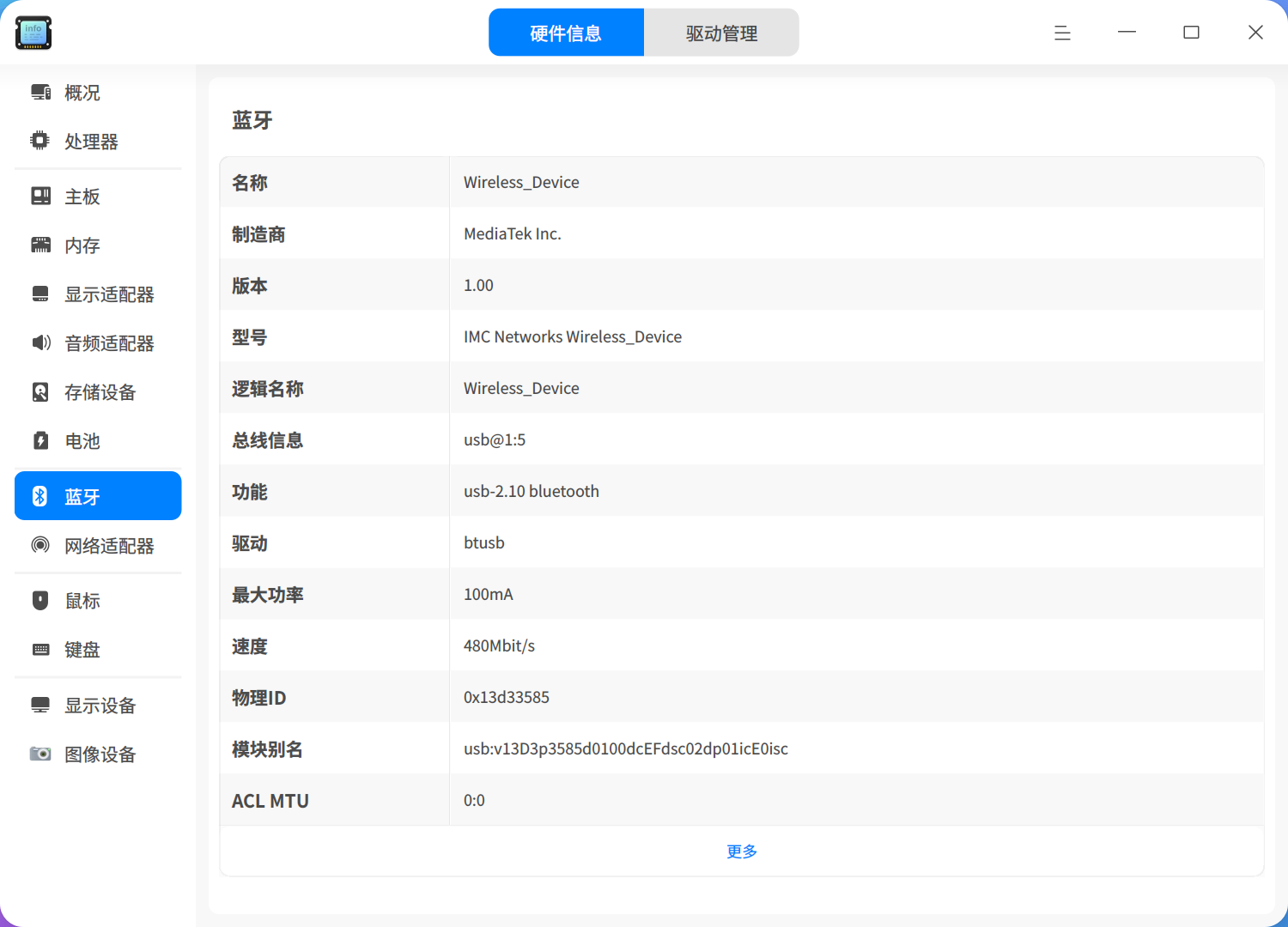

首先排除蓝牙硬件问题,因为这台电脑之前用于win 11 系统,一切正常。
我自己按照网上的教程排查和试了以下,但是好像都没起作用,以下是设备信息和一些控制台的信息
这是硬件显示,以及设置中心

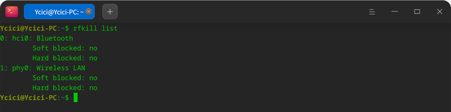

这是运行rfkill list 显示的设备

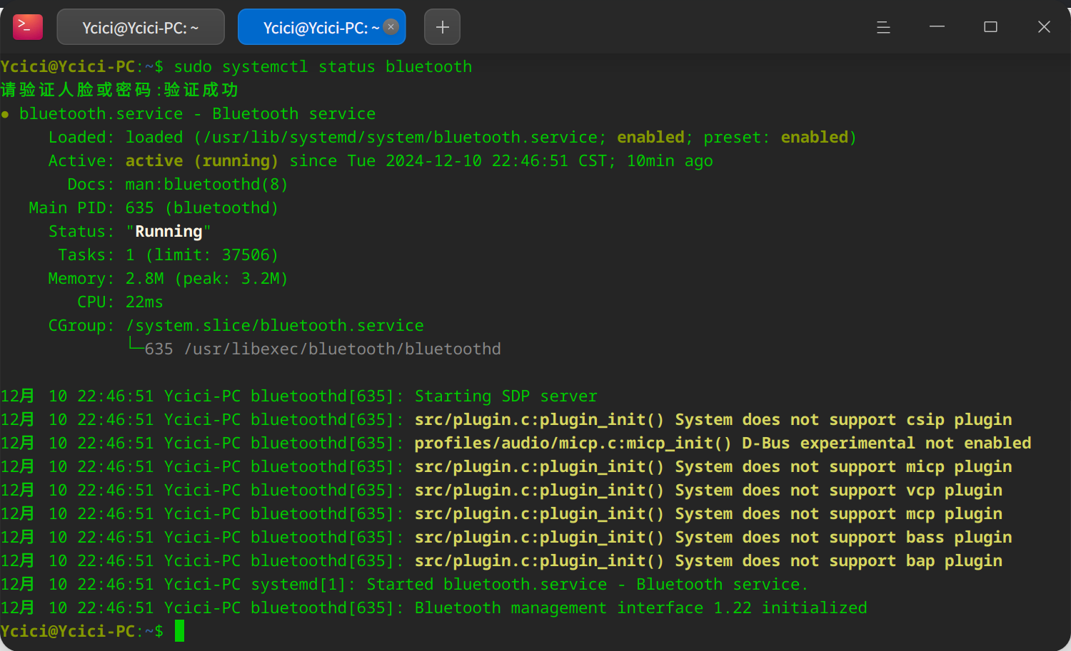

下面是查看蓝牙服务的状态:

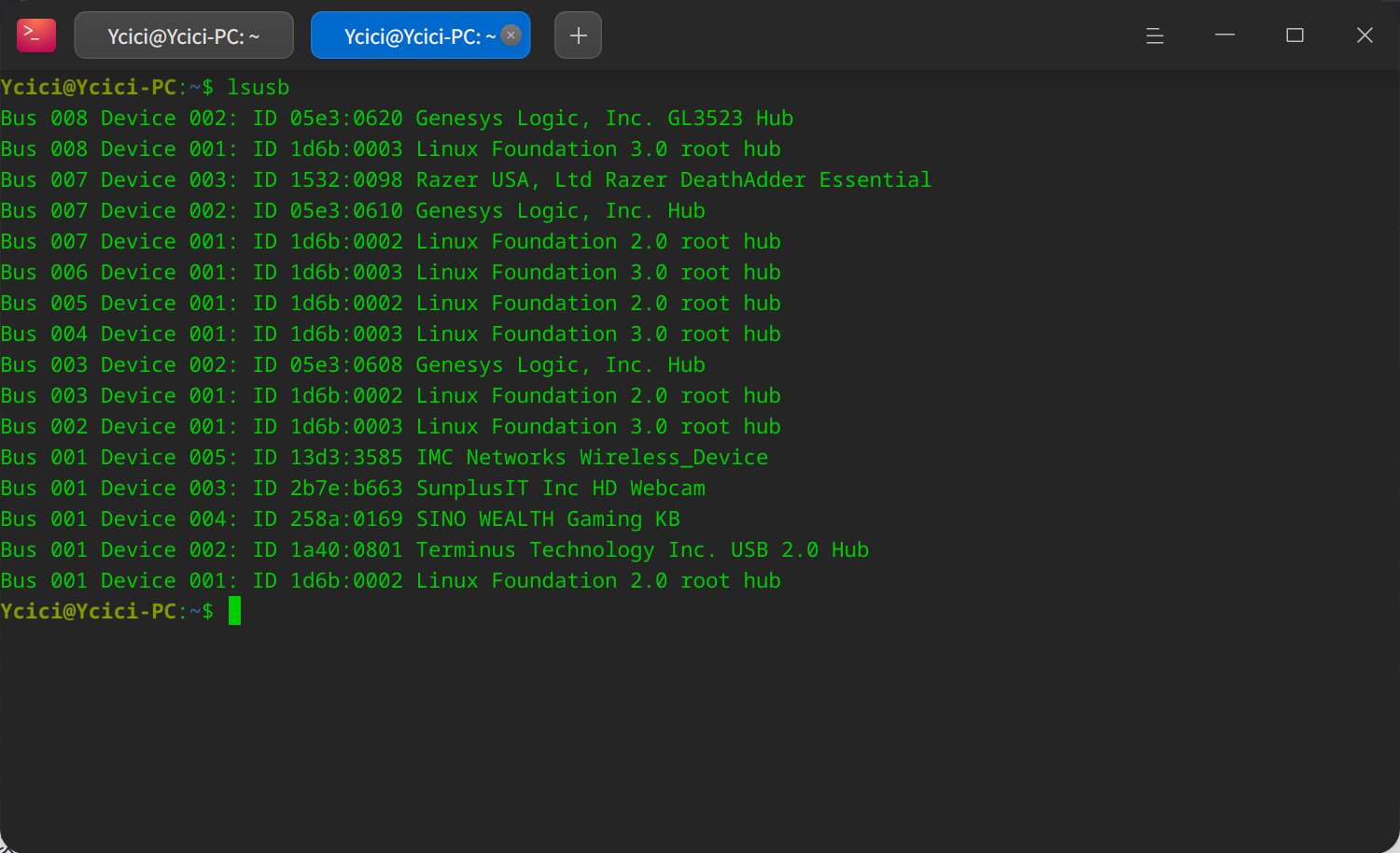

以下是lsusb的命令:

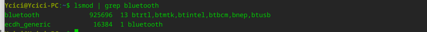

蓝牙内核模块显示信息

如何我使用hciconfig hci0 会连接超时 ,至此我也不太清楚怎么进行下一步排查。

看设备表里显示,这是个USB型的蓝牙?如果是,只能换一个蓝牙模块了,一个星期前,本人刚刚折腾完。。。

乾豫恒益:
现代网卡都是WIFI功能和蓝牙功能放一起的
我的联发科MT7922就是这样
mozixun
2024-12-11 11:42
这应该是网卡驱动问题
现代网卡都是蓝牙+WIFI一体化的,同时拥有WIFI 6E和蓝牙5.2功能,我个人认为可能是内核过老,试一下6.12内核能不能正常使用,我的联发科MT7922网卡WIFI和蓝牙识别和工作没有问题
