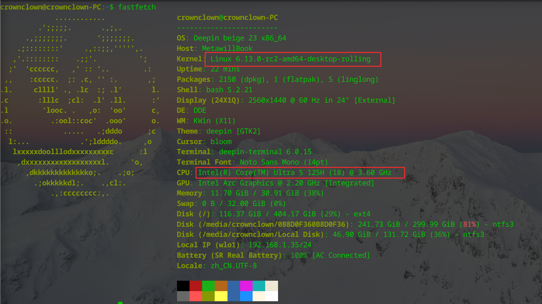

王猛龙
2024-12-10 21:06
硬件和内核如下:
