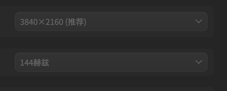

我在一台老机上装了DEEPIN,使用体验良好, 于是在HTPC上也安装了一份。
结果发现, HDMI连接电视后:
4K只能30Hz, 有明显卡顿
各浏览器排放B站和腾讯视频没有4K选项
Tuxracer有拖影
而同机器上的WINDOWS没有这些问题.
大家有没有接电视的,有没有遇到问题...

电视的接口模式可能要检查一下,我家的TCL就是需要手动设置一下接口类型,否则默认运行的是HDMI 1.4,之前一直无法120Hz,有天无意中看到了相关的设置选项,不用auto,就能高刷了
解决了,哈哈,多谢提醒,我在电视切到1.4,再切回来就好了!
