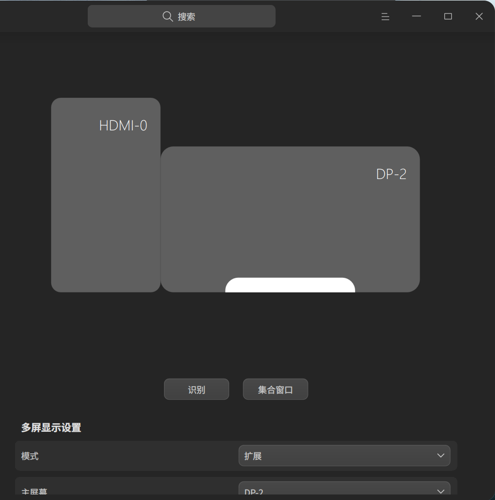

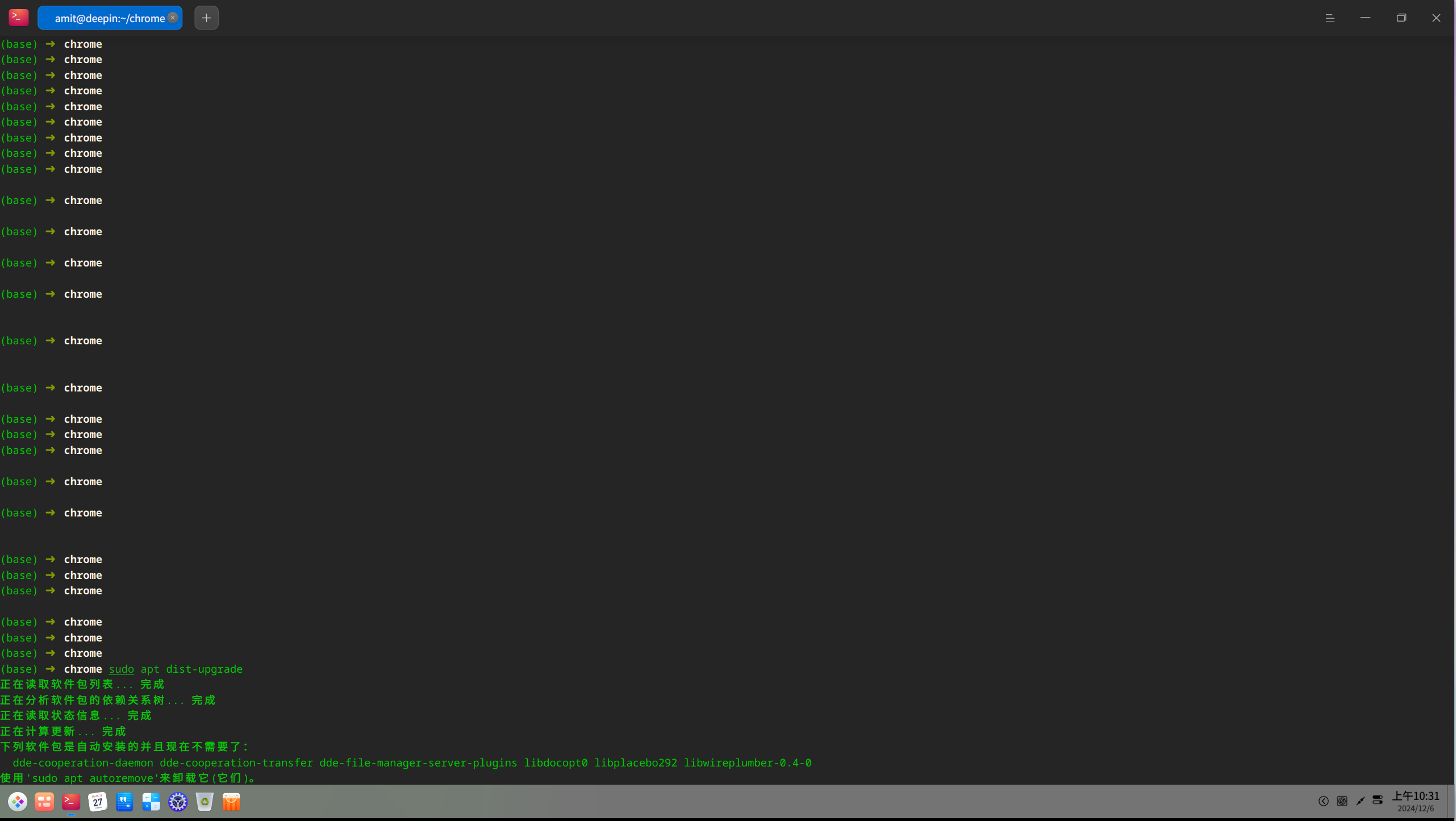

双屏扩展时,主屏幕任务栏会遮挡所有最大化窗口,浏览器/idea/全会被遮挡,导致拖拉滚动条没法,特别恶心,这个问题存在了大半年了,一直没修复。github上同一个问题,被转了无数个issue, 最终转丢了,问题在更新最新版软件包时还在:
https://github.com/linuxdeepin/developer-center/issues/3587
https://github.com/linuxdeepin/developer-center/issues/3944
https://github.com/linuxdeepin/developer-center/issues/7314

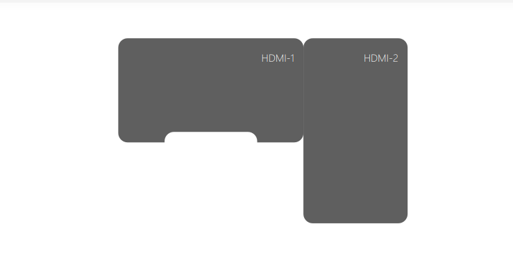

amit-123
2024-12-06 13:06
是两块相同的屏,但是放置的方式是这样的,切换了布局方向还是不行:

186******18
2024-12-08 15:02
今天换了个DP口也有这个问题了,解决方法是让2个屏幕的底边重合
amit-123
2024-12-09 18:32
让2个屏幕的底边重合确实能解决状态栏遮挡的问题,但同时又带来新的问题:
  1. 某些应用[主要是钉钉]窗口会显示到主屏幕的外面,猜测会根据合并后的两块屏幕的左上角到右下角来计算主屏幕的位置,导致无法居中显示
  2. 大量弹出窗口位置异常
