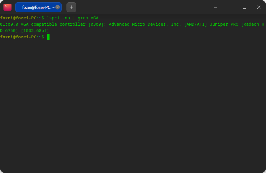

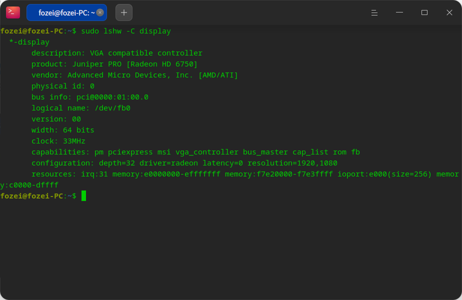

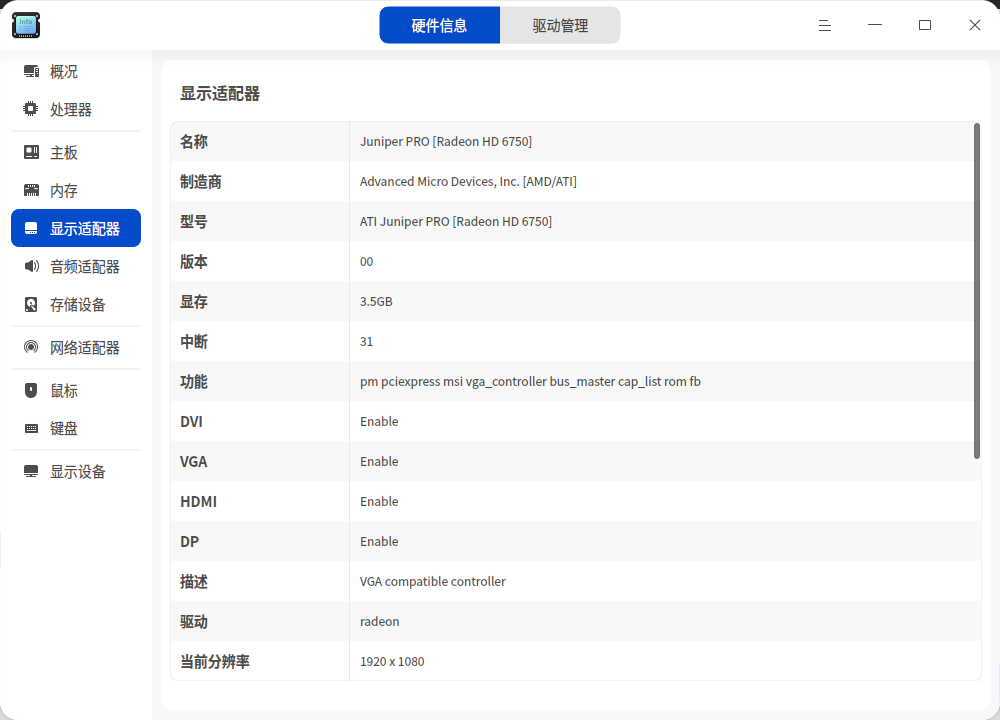

都说amd显卡驱动开源,兼容性好,于是我就再次重装了系统,然后拼多多上下单了一个HD 6700,实际上比GTX 660 Ti还要早一年的产品。终于,东西来了。按照我的设想,我把GTX拆下来,然后装上6700,需要重装系统的。但是好奇心驱使我,直接替把新到的显卡替换上去。
没想到,机器竟然成功亮了!这真是让我喜出望外,各个功能正常,echarts散点图渲染正常,玩了一会植物大战僵尸,正常。想想这操作系统也挺强悍的,显卡被我偷梁换柱了,竟然自己切换了驱动。

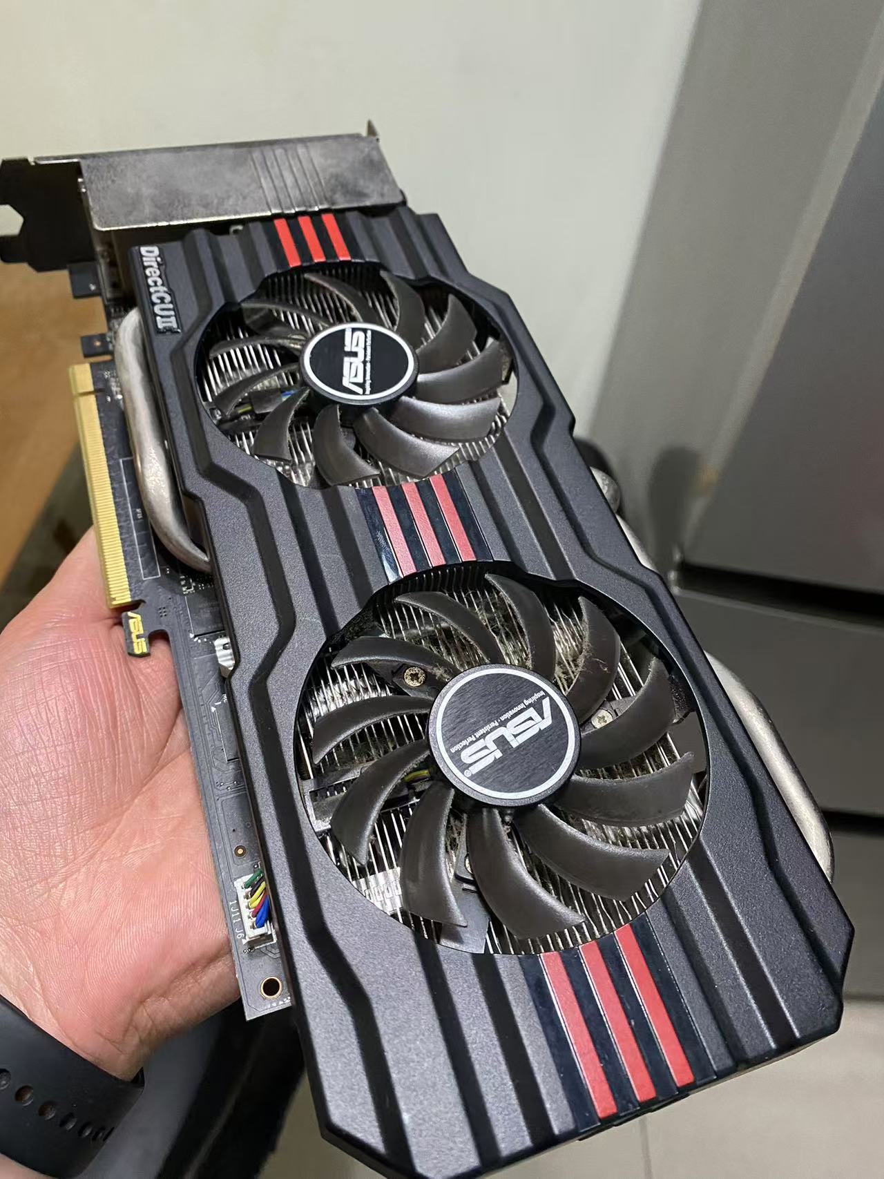

这个是新买的

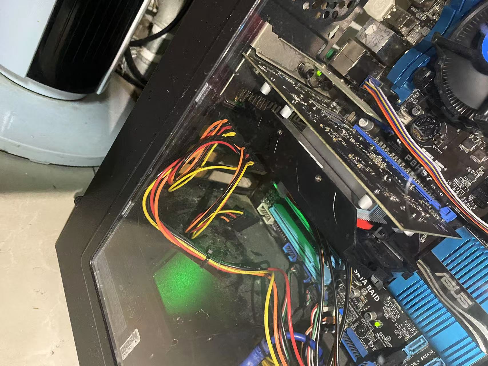

这个是换下来的
