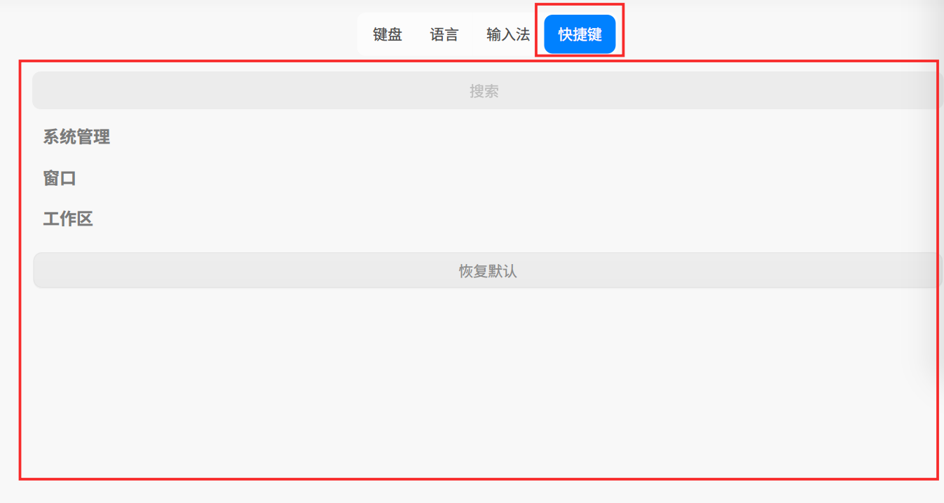

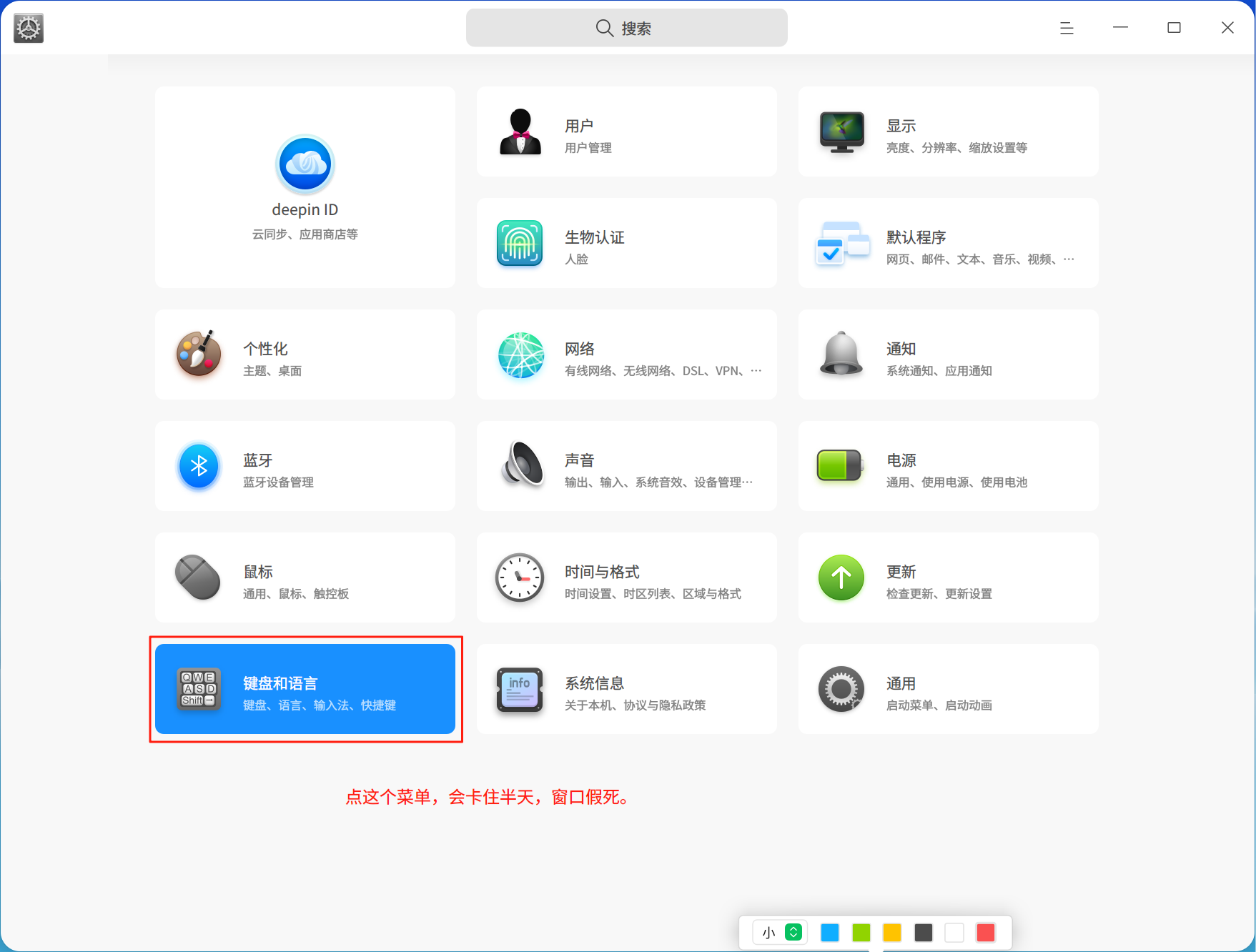

问题现象:
只要全局按快捷键,比如:Win+L(锁屏), Ctrl+Alt+A(系统截图)等等,键盘就失灵了,按任何键都没反应,只能注销重登录。
可能的问题:
1、打开键盘与语言菜单,会卡住半天
2、等半天进去后,快捷键打开,里面会是空
