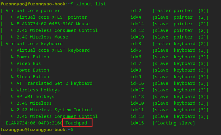

fuzongyao
2024-12-06 09:26
临时解决办法
# 查找触摸板的设备id,名字应该带有Touchpad
xinput list
# 启用触摸板
xinput --enable 设备id
