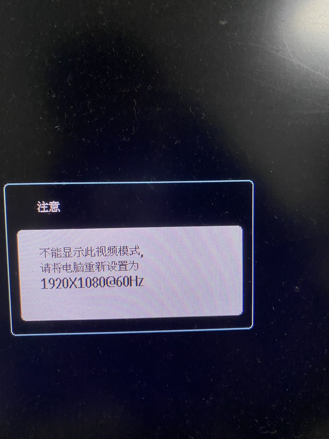

求助,更改了系统分辨率之后进不去桌面了,从命令行改个配置肯定能行,具体怎么改呀?

找个高分辨率的显示器改回来

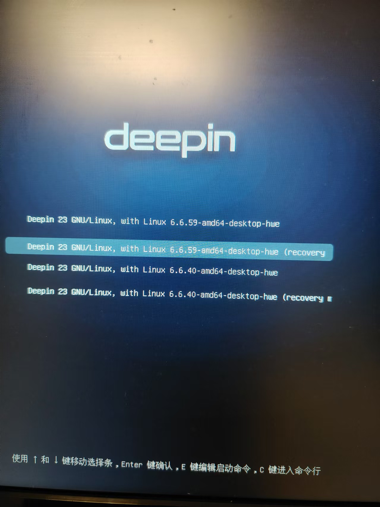

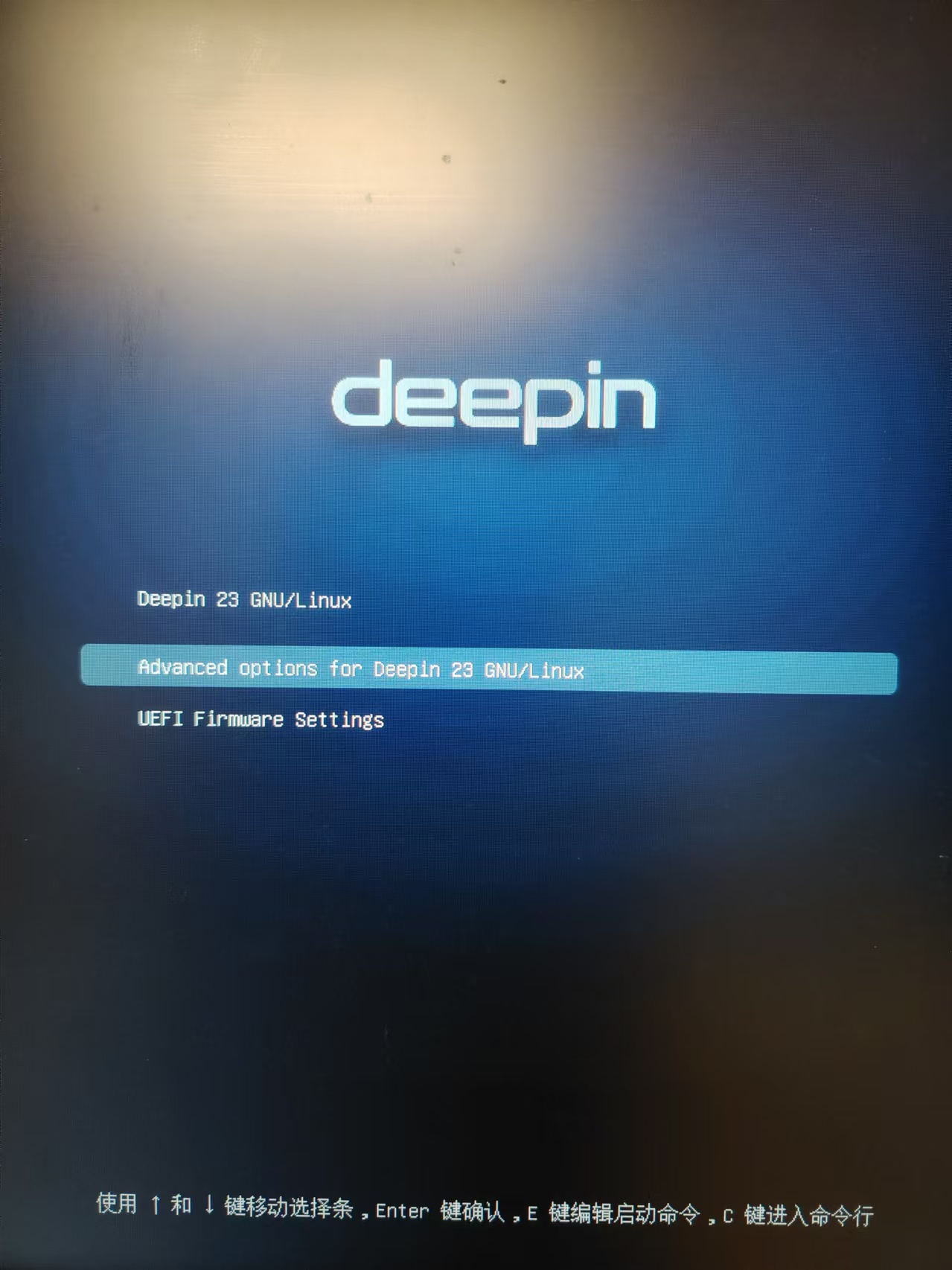

实在不行重新启动按上下键选择第二项里的第二项安全启动
