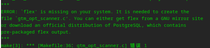

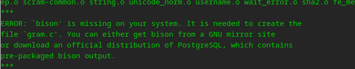

  2. 在该过程中, 依次出现了 bison flex 程序缺失的错误, 我们返回 普通操作 窗口将对应的源码下载到当前构建目录中, 进入 玲珑容器操作 窗口重新编译
  1. 重新编译 OpenTenBase项目, 和 readline 相关报错不存在了, 重新编译后, 第一次 make 可以成功完成了.

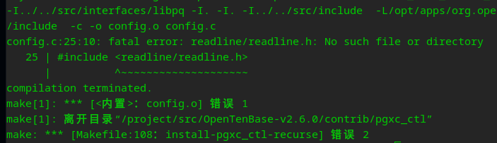

  2. 但是这次 make 中出现了 readline 头文件丢失的情况, 这意味着即便我们上一步禁用了此库, 想要完成所有二进制程序编译还是无法离开此库.
我们参考 1==>10 的步骤重新编译 readline 及其依赖运行库 libncurses 后, 也成功完成二次编译了

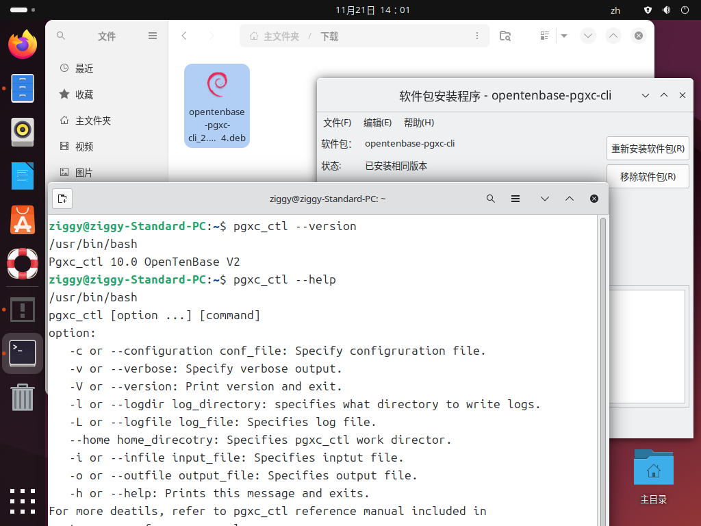

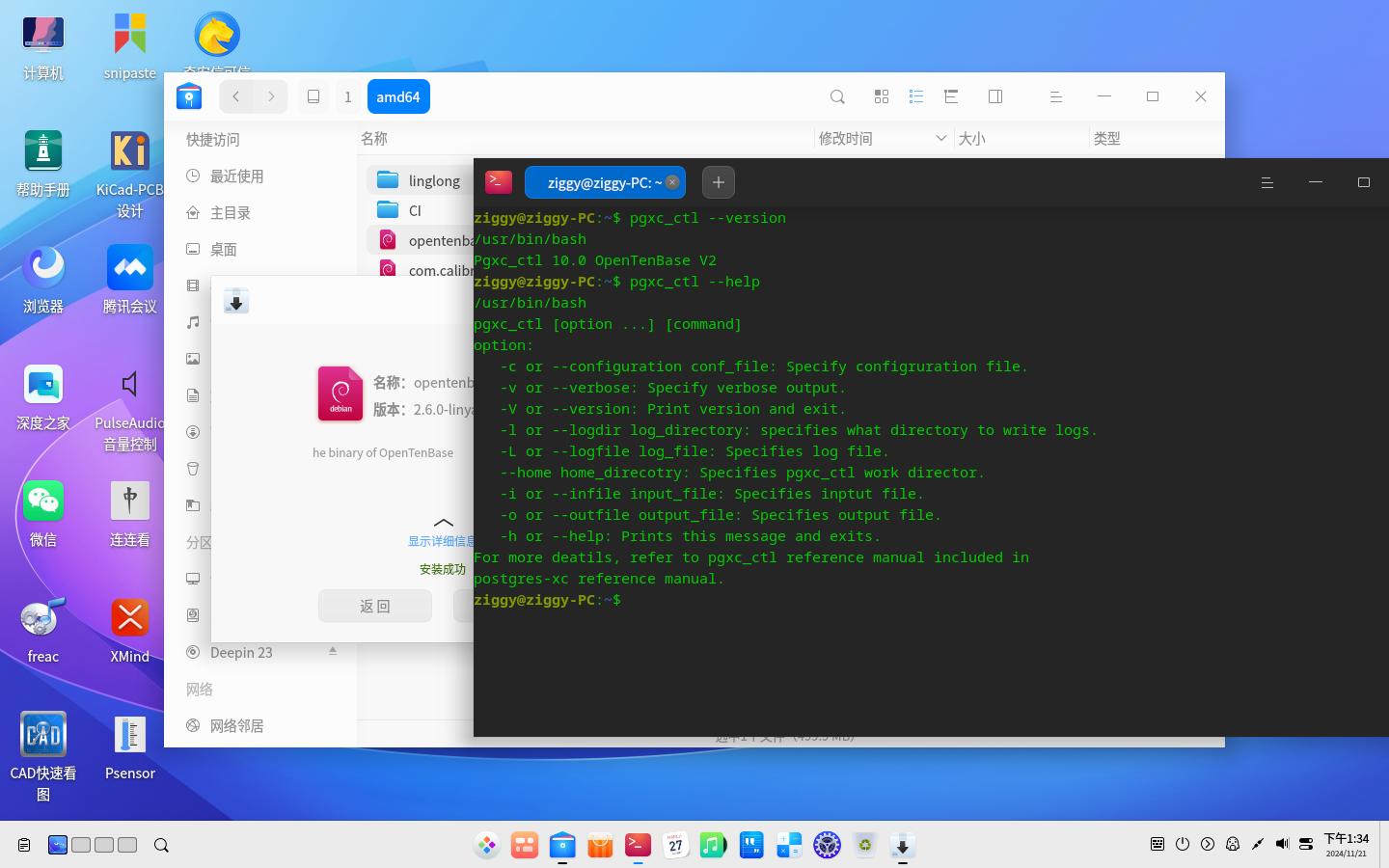

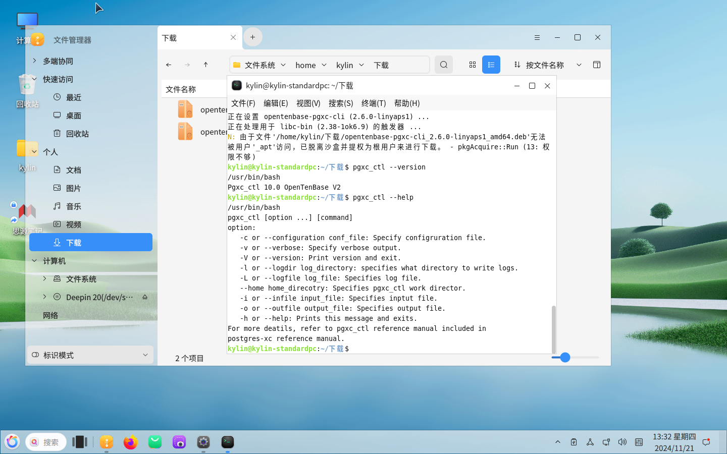

其他基线相近的发行版安装使用由玲珑容器构建的二进制程序
在得到deb安装包后, 我在不同主流发行版上尝试体验, 来确认通过玲珑容器构建的二进制程序是否也存在通用性
deepin 23
openKylin 2.0
Ubuntu 2404
总结
显而易见, 不仅仅是通过玲珑容器封装的应用支持在不同发行版上使用(需要支持玲珑环境). 通过玲珑容器编译的二进制程序也支持在不同满足运行库要求的发行版上使用(暂不支持玲珑环境)
