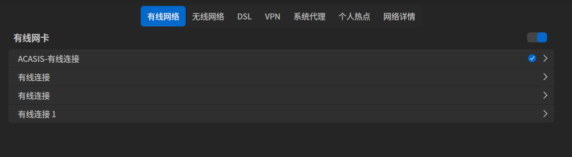

使用过程中不知何种原因网络断掉之后,多次重连,就会出现多个链接
建议:在网络管理中心提供一个网络重置的功能,不然每次都需要一个一个删除 很麻烦image.png

对,这个有点蛋疼,需要把所有有线连接删掉,重新添加一个新的,好像就对了。

并不是,这个问题一直是带病参加内测的。主要体现在有线连接上,病因不详。老中医试着诊断一下:你用的有线是不是通过TypeC转接的?而且在不同的TypeC口连接过网线?

我这里也是,有时插拔一下网线就新创建一个,有时插拔又没有创建,真不知道触发条件是什么。

同一个type-c口 有时候网络断了重连就会发生,我发现在 /etc/NetworkManager/system-connections 目录下会生成多个有线连接 连接信息的uuid是不一样的,会不会是生成的uuid不一致导致的多个连接
