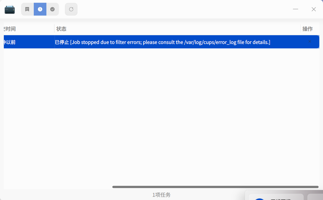

求助,打印机是惠普的lasrtjrt MFP M227,deepin 23添加打印机安装好驱动后无法打印,提示如下图:

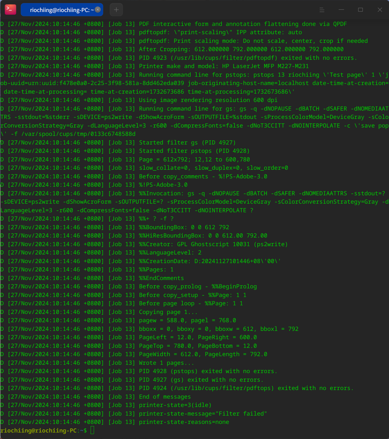

查看log文件:
找到原因但是找不到解决办法,开始以为是打印机问题,但是windows下能够正常打印,没有缺墨水,也没有卡纸。
然后以为是cups服务的问题,重装了,重启电脑重启cups服务了,但是还是不行,问题依旧。
后面以为是打印机与linux不兼容,查了统信适配生态,也有这个打印机,我也装了个ubuntu 24.10,添加打印机后直接可以打印,没有任何问题。
到现在问题还是没解决,来求助下大家😭

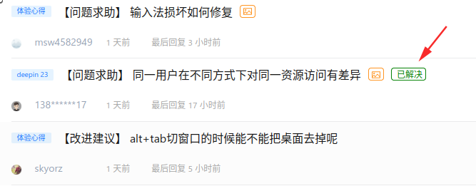

问题解决了,可以在帖子的末尾变更下帖子的状态哈:
选择已解决后,大家在浏览的时候就知道的你的问题已经被人解决了:
