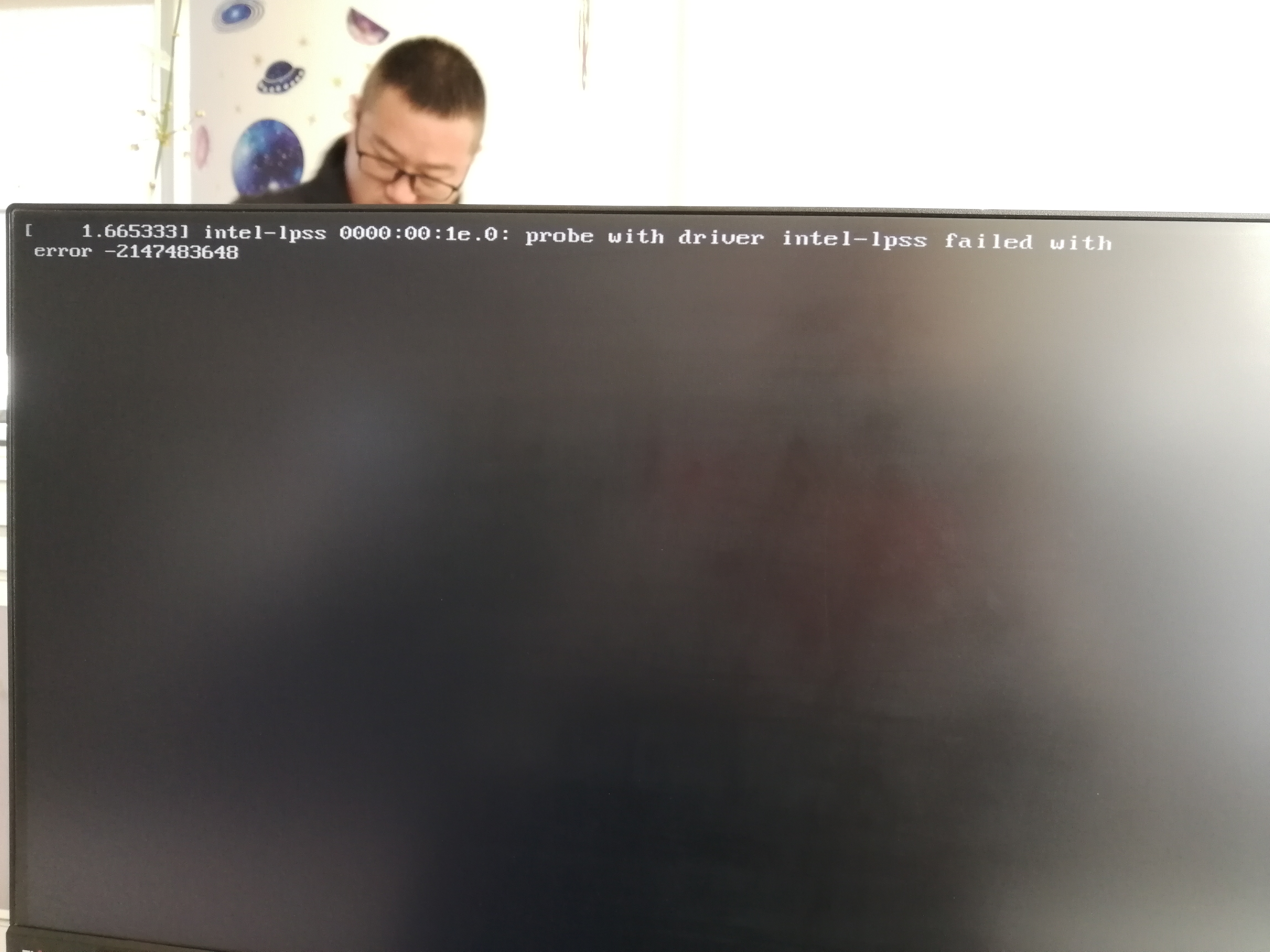

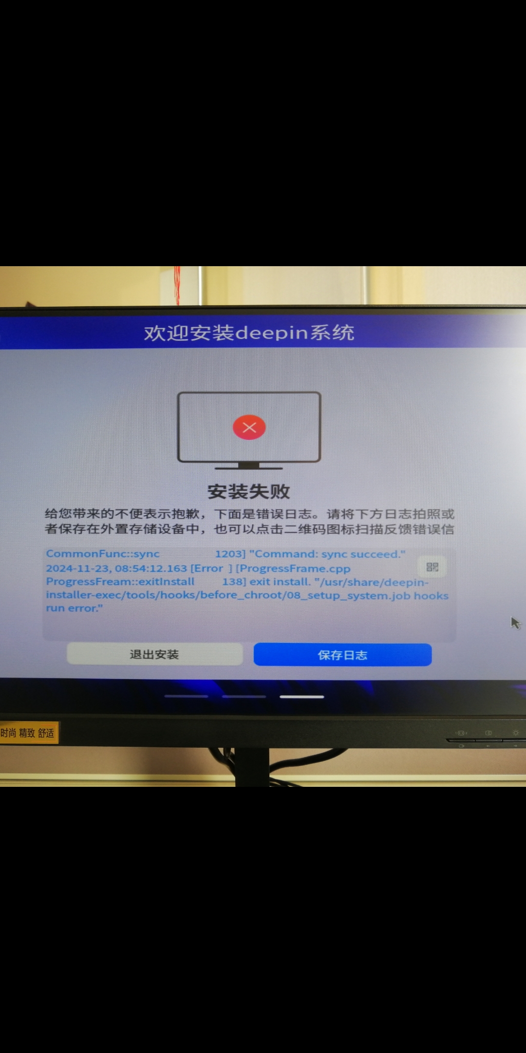

求助大神指导,安装过程中报错装不下去,几次试了都不行。联想电脑Intel Xeon W-2123CPU 3.6G,16G内存,固态和机械双硬盘,安装过程中报错,具体日志见截图。

这种报错日志内容一般是什么原因?

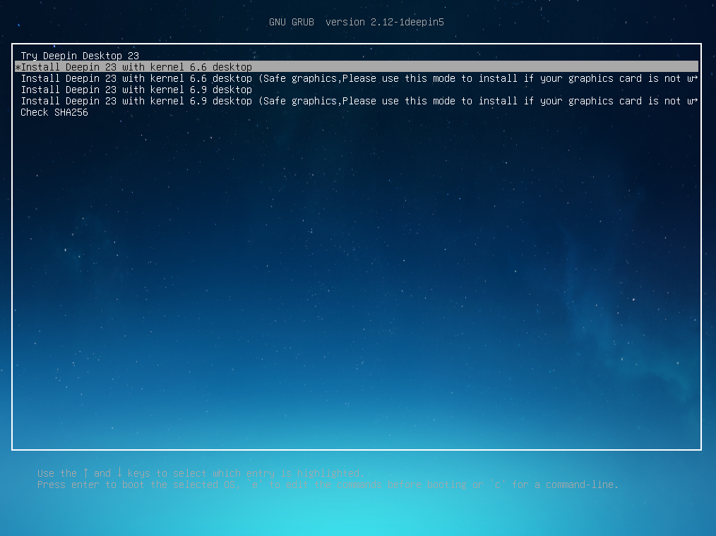

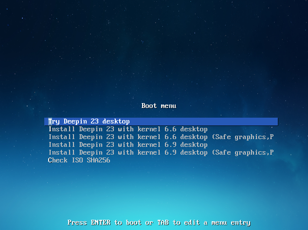

检查一下镜像完整度,通过这个菜单最底下的“Check ISO SHA256”检查
Legacy:
UEFI:
