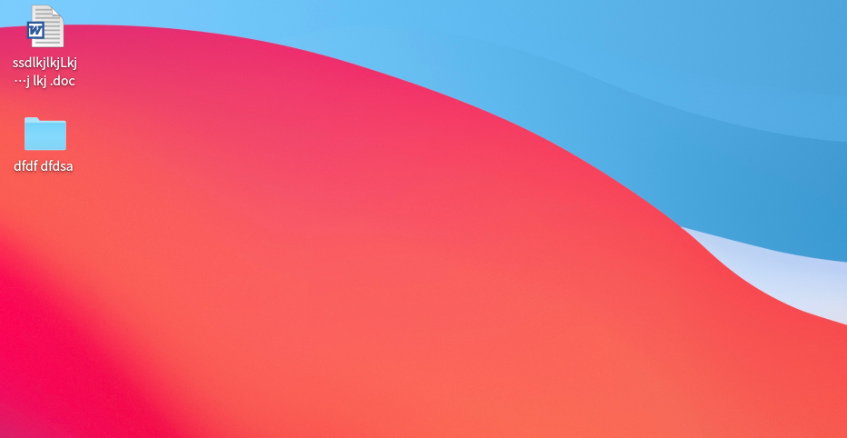

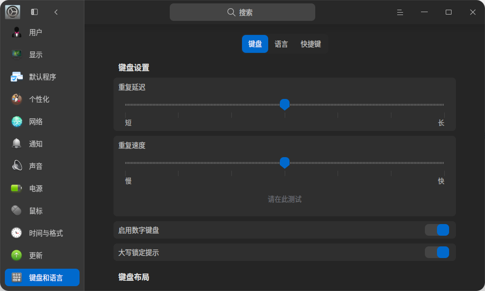

安装v23系统的时候,就发现输入法问题,网上找了些攻略,安装了搜狗。昨天手贱,想看看现在有了新的处理方案没有。就在网上找了个教程,按照教程,可能是删除了fcix5,输入法就崩溃了。又使用命令安装了fcix5,能有输入法,但是没有搜狗了。还有个问题就是,键盘和语言面板里面没有输入法选项了,现在又在论坛上找到了搜狗的deb,安装后,有搜狗输入法可用,在桌面上无法修改文件名使用中文输入法, qie huan zhuomian hou ye wufa shiyong shurufa 。求解。
具体问题:
  1. 输入法崩溃;
  2. 桌面文件名修改不能使用输入法;
  3. 键盘和语言选项卡中,无输入法选项。
  4. qie huan zhuomian hou ye wufa shiyong shurufa.
求大神给个解决方案。

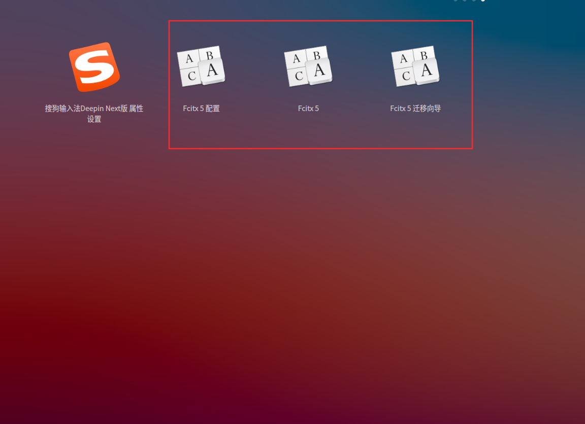

自己瞎弄了一通。。。。能用了,就是还是存在一些焦虑。不知道之后更新会不会出问题。具体方法如下:
  1. 进入启动器,点开这几个,最重要得估计就是fcitx5 迁移向导。
  2. 然后重启。
虽然不知道是不是完美解决,反正办公打字现在没问题。
