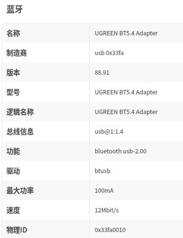

最近买了一个USB蓝牙模块,安装在老电脑上,系统:20.9,内核:6.1,结果如下图所示:能够正确显示:UGREEN BT5.4 Adapter。
然后问题来了,在声音设备里,找不到;安装了bluetooth man,无法找到模块,当然也就无法配对耳机。
几经折腾:换了5.15,5.3内核,都不可以。
请教论坛里的各位大神,给个方法,解决一下这个问题,在此先行谢过。。。

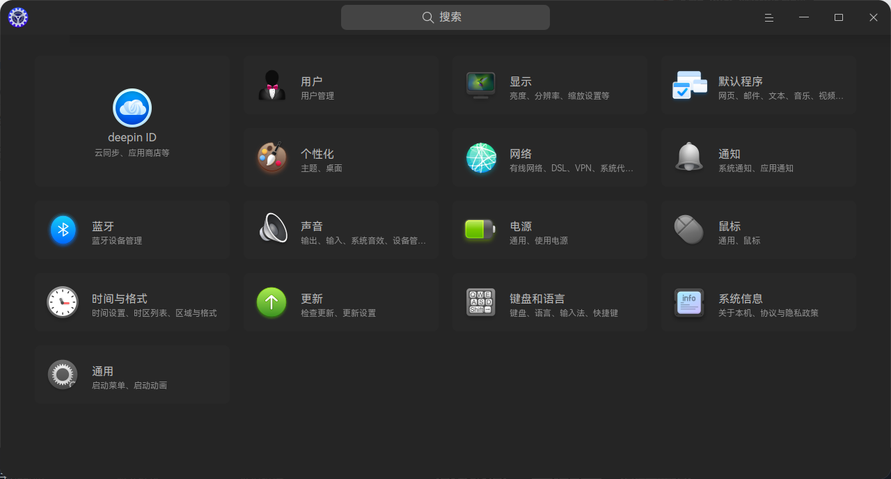

神奇的事情发生了,用Vbox上用了几个小时以后,然后发现Deepin的设置里,出现了蓝牙,可连接,但不稳定,时断时续。
于是,重新启动,然后发现右下角出现了蓝牙的图标,设置里也出现了蓝牙的设定选项。。。
目前可以正常使用了。
神奇了。。。
