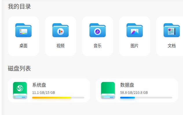

选了全盘后可以调节根分区大小,我记得还有提示根分区多大,不过安装时可能都没有意识需要多大的根分区,等到不够用了才发现搞小了。

先分几个分区,安装一个系统就一个根分区40G以上不好吗?

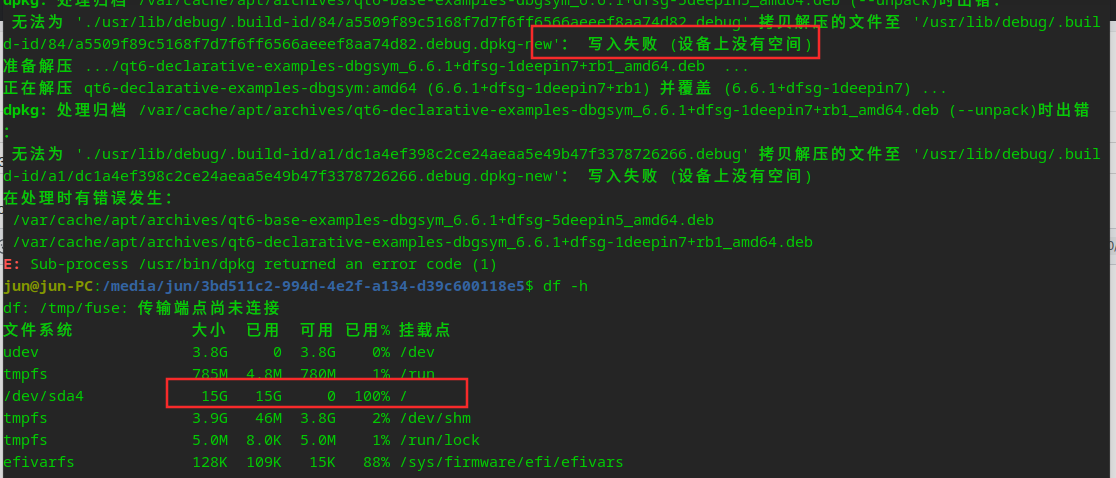

这傻逼安装器,如果你分了30g给系统盘,他会从里面划15g出来做swap,这样根目录就只剩下15g了。
已经反馈了无数次,奈何至今未修。

我一般都分60G

😂 确实小了点,我这感觉上离满也不太远了。

默认的分区逻辑,根分区分的雪微有点小了
其实可以适当的大一点
实在不行,某些会被写入大文件的目录,可以自己想办法连接到其他分区

你装的是什么版本呀,23的不是已经修改了吗?
默认15G是20时期的设置了,难道我记错了?

23直到正式版,仍然是默认分30砍成15,完全没变过。

所以还是习惯了自定义安装,手动分区了,这样根分区就可以分大点儿
我记得有个其他发行版(具体是哪个发行版记不清了)全盘安装时就是直接分一个EFI、一个/和一个swap分区

尤其默认的内核空间分区只有300M。装2个内核就满了,第三个就会卡死安装内核,让我被迫重新安装自定义分区。

可以删除swap分区把空间合并到其他分区
单独swap我没感觉有什么用,除了会多个休眠,但休眠也不是非要一个单独分区才能实现这种功能。

目前测试过的Linux系统好像就deepin采用了这个全盘安装默认15G的分区策略。
