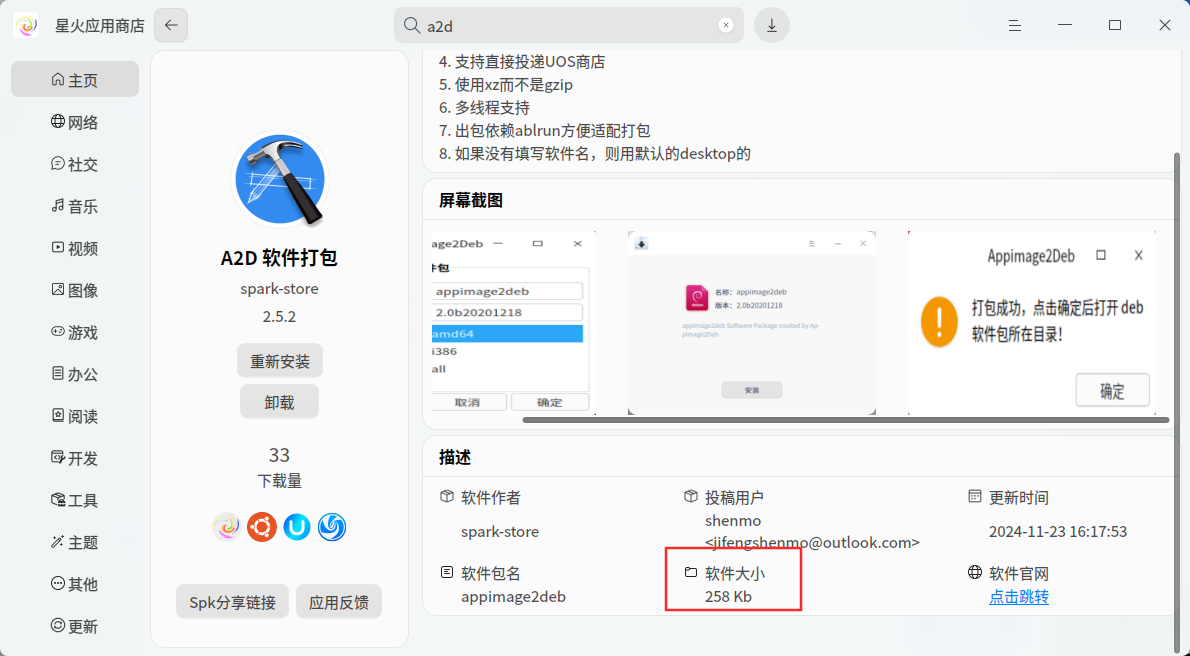

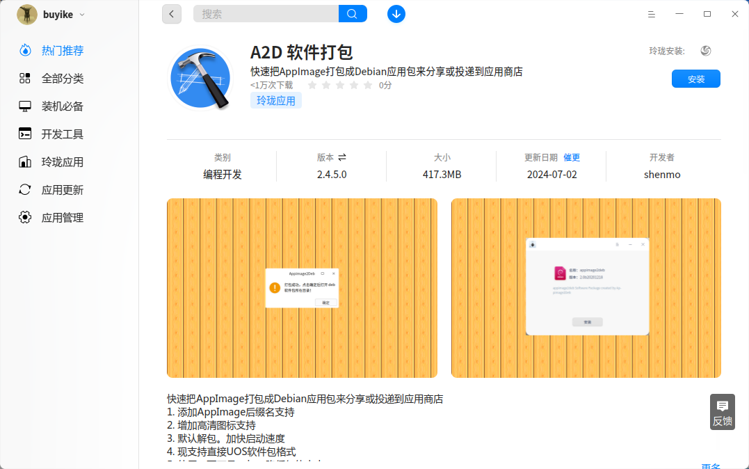

不是,官方那个咋400多M了?玲珑化了?这太荒谬了,这东西一共不到20k的,加上图标也就300k不到
官方的版本比较老,去年之后就没更新过了

2024-11-25 20:10
官方的版本比较老,去年之后就没更新过了
Solutions Team Moderator
2024-11-25 20:12
那个官方的版本是之前我搬砖的时候搞的,没更新也不影响用,后面加的功能是为了适配星火
这个荒谬在于使用了玲珑。。。这个包没有什么依赖的,没必要
但是并不是这一个包400多M,这个算上了玲珑的runtime,其他包可以复用的

2024-11-25 20:14
晕,你这一说明白了,官方好大的坑。
2024-11-25 20:19
buyike
晕,你这一说明白了,官方好大的坑。
仔细掰扯呢,是这个样子
这个包我打的时候适配的是deepin 20,所以官方丰富玲珑生态的时候就把它的依赖写成了deepin 20的runtime
如果依赖写的deeepin 23,那么这里的数字应该也和deb版本的差不多大,因为你本地已经装了23的runtime
实际上,这东西在deepin 23也能跑,所以我说这里荒谬,其实这个包不需要玲珑的,在哪都能跑
你可以试试找一个一样是适配了deepin 20的玲珑应用装一下,再刷新一下回来看,应该大小就和星火现在这个差不多了
