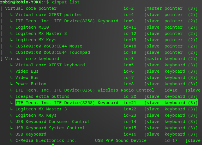

1、使用xinput查看本机输入设备:
$ xinput list
如上图,找到相应的键盘输入设备,记一下产品名称,比如我的笔记本上内置键盘是“ITE Device(8258)”

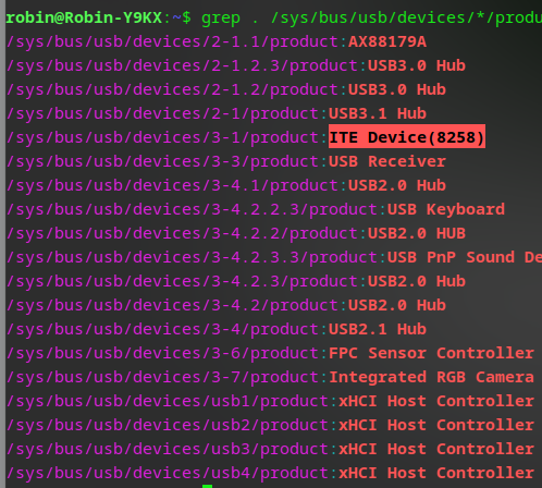

$ grep . /sys/bus/usb/devices/*/product
如上图,找到和之前设备产品名称对应的总线路径,如 “/sys/bus/usb/devices/3-1/”
