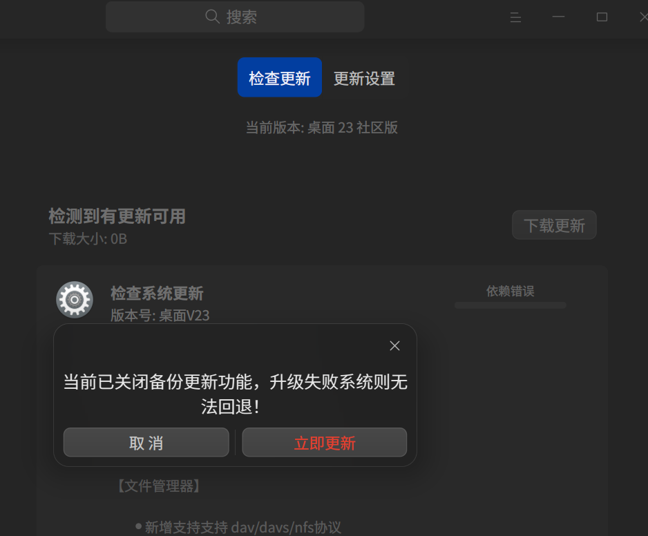

这是什么鬼,系统更新 依赖错误,我只是关闭了更新备份,以前选择立即更新都 是没有问题的,

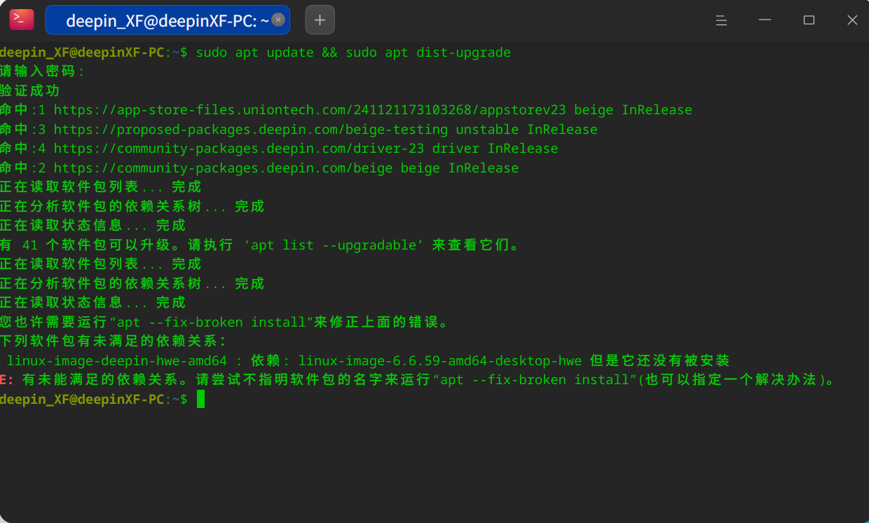

阿尼樱奈奈:
用终端更新看看?打开终端执行:sudo apt update && sudo apt dist-upgrade
下列软件包有未满足的依赖关系:
linux-image-deepin-hwe-amd64 : 依赖: linux-image-6.6.59-amd64-desktop-hwe 但是它还没有被安装
E: 有未能满足的依赖关系。请尝试不指明软件包的名字来运行“apt --fix-broken install”(也可以指定一个解决办法)。image.png

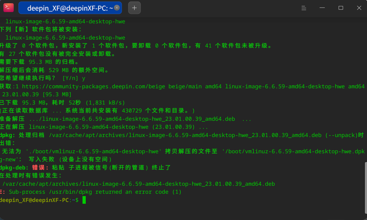

dpkg: 处理归档 /var/cache/apt/archives/linux-image-6.6.59-amd64-desktop-hwe_23.01.00.39_amd64.deb (--unpack)时出错:
无法为 './boot/vmlinuz-6.6.59-amd64-desktop-hwe' 拷贝解压的文件至 '/boot/vmlinuz-6.6.59-amd64-desktop-hwe.dpkg-new': 写入失败 (设备上没有空间)
dpkg-deb: 错误: 粘贴 子进程被信号(断开的管道) 终止了
在处理时有错误发生:
E: Sub-process /usr/bin/dpkg returned an error code (1)
是空间不足了吗?怎么处理呢?
root
2024-11-22 20:17
/boot满了呗
