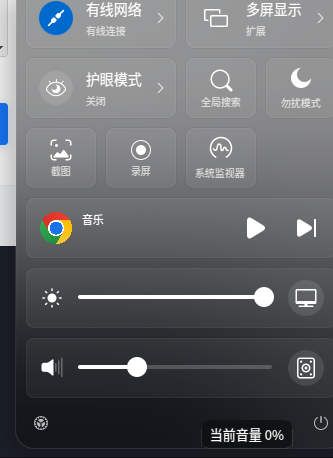

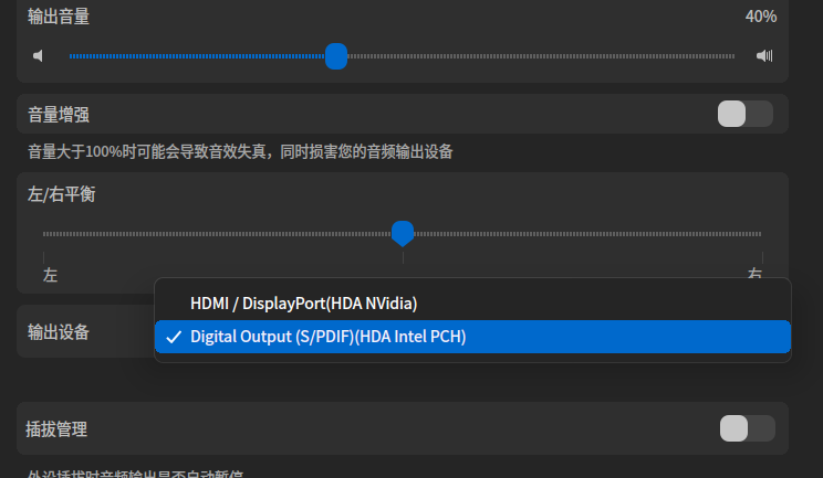

1 v23 电脑没声音 ,不管选哪个输出设备都没有声音。
2 打开企业微信以后,音量就成0%,没法调整。

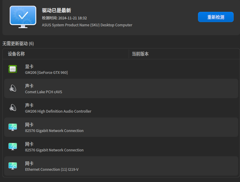

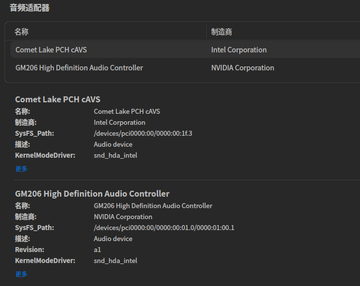

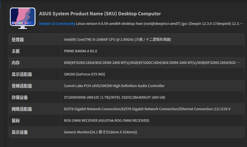

阿尼樱奈奈
2024-11-21 18:19
可以发一下电脑详细配置吗?

阿尼樱奈奈
2024-11-21 18:31
fzfwqj:
可以不用命令,打开设备管理器就行了(在任务栏-启动器中可以找到)

xye9008
2024-11-22 08:39
终端输入:alasmixer ,去调节下试试。参考:https://developer.aliyun.com/article/837036
观摩
2024-11-22 08:44
台式机?前置插孔?后置插孔?
不会开车有驾照
2024-11-22 08:47
我碰到过,开始用的默认6.6内核,没声音,需要修改配置后才有声音,后重新安装,用6.9内核,一切正常,不想重装的话,修改方法参考

2024-11-22 09:15
不会开车有驾照:
https://bbs.deepin.org/post/213582
帖子的方法只能调出输出,但输入没有了。我是通过alsamixer命令调出来的,输入输出都基本正常。有个帖子有教程。我找找。我是用手动方法解决的。https://bbs.deepin.org/zh/post/270279?offset=0&postId=1581686
fzfwqj
2024-11-22 09:53
观摩:
台式机?前置插孔?后置插孔?
台式,前后都没声音

fzfwqj
2024-11-22 09:55
不会开车有驾照:
也是6.6,估计一样
