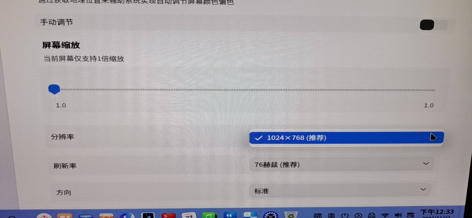

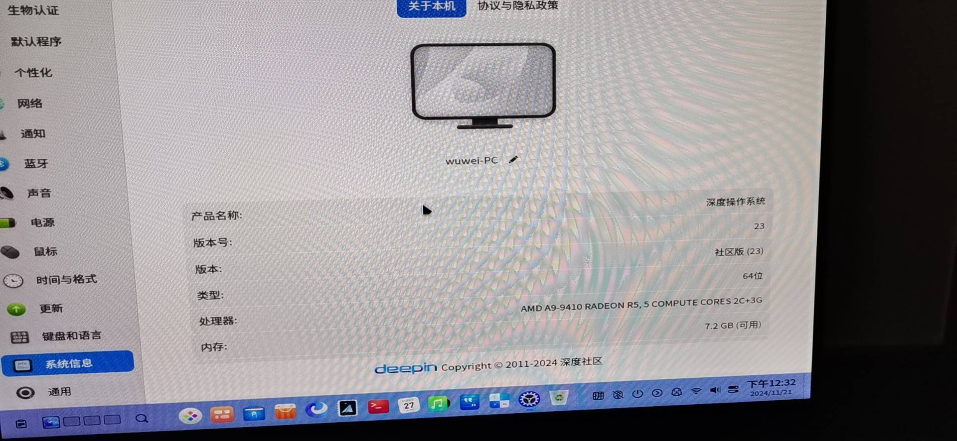

深度操作系统v23,Amd A9-9410显卡不可用,分辨率调不了
133******23
2024-11-21 12:33
要怎么处理?

终端执行glxheads看看渲染器
如果渲染器是核显的话试试命令添加分辨率
2024-11-21 15:23
应该是显卡驱动问题,建议先换个内核试试

楼主你好,请提供下以下日志:
1、$dmesg > dm.log
2、$sudo inxi -F > inxi.log
3、/var/log下的Xorg.0.log
麻烦将以上信息发送至wubo@uniontech.com,发送时请备注描述问题。

neko:
终端执行glxheads看看渲染器
如果渲染器是核显的话试试命令添加分辨率
这绝对是AMD核显,不过A9是啥U我真没见过,A8,A10我都懂
我A10的核显在6.1内核好像是正常的,吧,建议换5.15内核再试,因为盲猜这个A9也有些年代了
