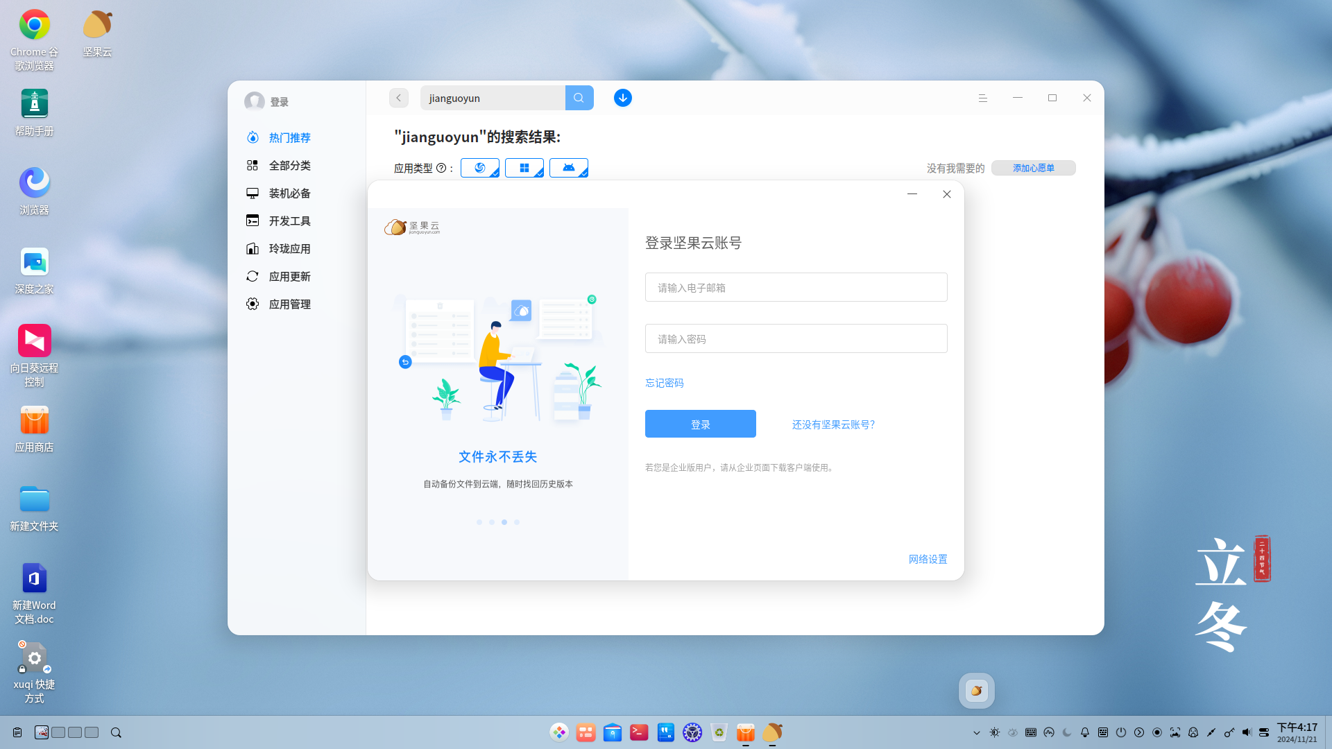

安装好Deepin23后,通过应用商店安装了坚果云,应该是玲珑版的吧,然后正常登录使用了。
结果在启动器里面竟然有一大一小两个坚果云图标,点哪个都可以打开应用,然后在状态栏里面也有两个驻留图标,感觉开了两个同样的实例。
这是什么原因呢?明明只装了1次,怎么会出现2个实例?
有没有解决办法呢?

我之前装freedownloadmanager也有这个问题,好像一个图标是快捷方式,另一个好像是开机自启的图标。

那个小一点的图标是在/home/.config/autostart里面的,可以删掉,然后把在usr/share/application里面的坚果云desktop文件靠到autostart目录里面就可以了。

  • 坚果云:6.2.8+szbt1~v23
  • dde-shell:1.0.7
  • 感谢反馈的问题,该问题在以上版本上已解决修复,可以稍后更新再看看,谢谢

自己回复自己,一个是程序图标,一个图标是开机自启动图标,在取消开机自启动后,只留了一个图标。
虽然治标不治本。。。
