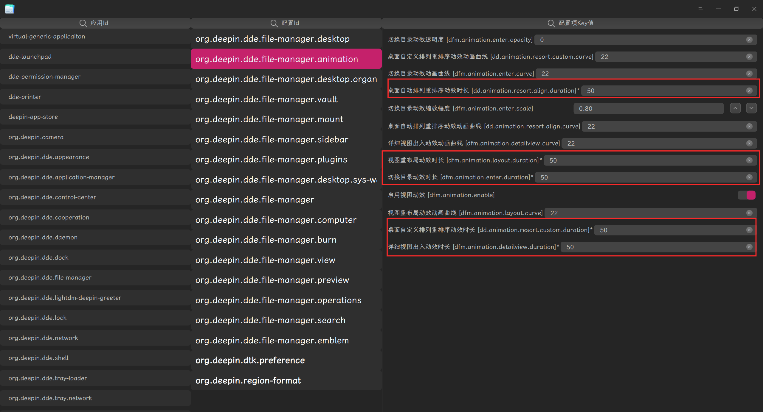

一、调整动画曲线
找到下面的配置项,我们发现动画曲线用的是22号,这个曲线是载入快结尾比较平缓,如果你喜欢快枪手这种动画可能会觉得有点肉肉的,我们可以给他改成别的,比如0号的线性动画,这种效果载入的时候就很平滑。
录屏掉帧,我就不贴动画了,同学可以改改我圈起来的数字,找一个喜欢的动画,测试方法:
  1. 改了上面数字
  2. 关掉文管
  3. 重新打开文管
  4. 切换目录
我比较喜欢35号,有种Q弹、灵动的感觉,下面附上qt支持的动画曲线,大家按需选择:
二、调整动画时长
同学们可能关注到了,上面的动画时长非常长,有366的有200的,这对快枪手来讲,简直要命,我们可以把这些时长缩短一些:

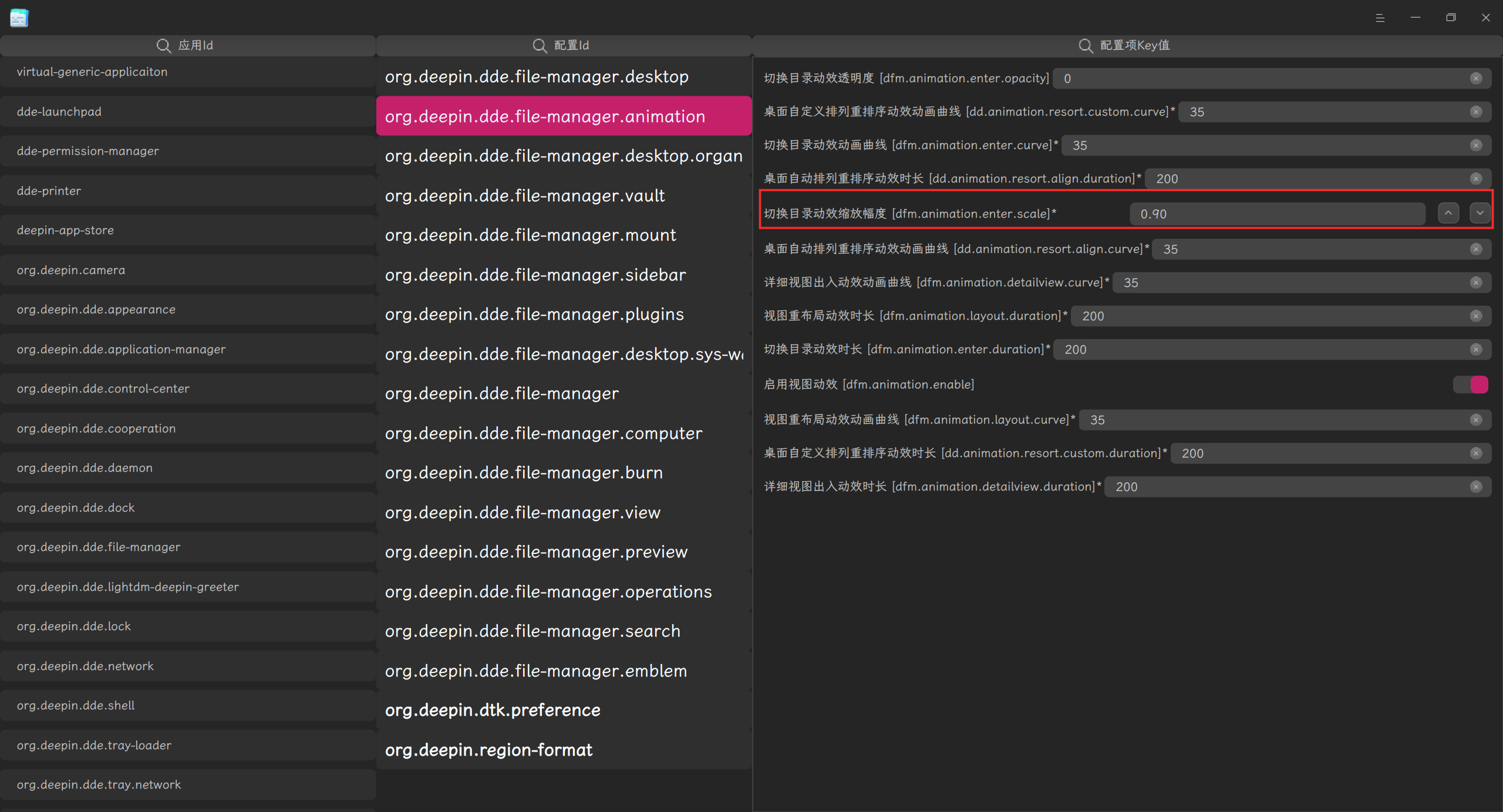

三、调整动画幅度
dde文管动画看着不和谐的原因还有一个就是动画的幅度太大,我们可以调整动画幅度,把数字改大,动画幅度就会变小,这样就不会有干扰了。
当然,你喜欢大幅度的动画也可以把这个改小点,这样动画幅度一大也就不显得速度慢了。
