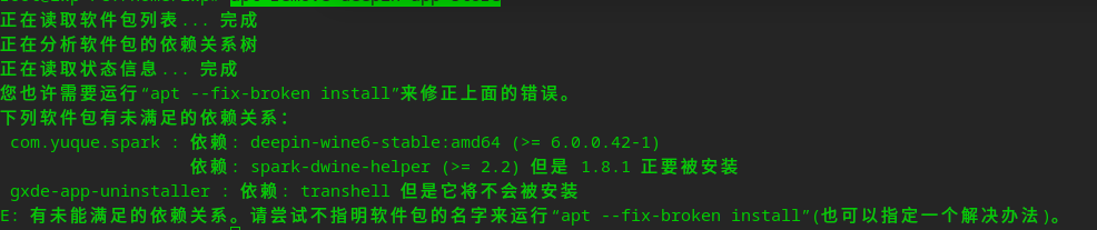

打开应用商店要么没反应,要么就是打开卡住界面一片白;
执行了 apt update了;
然后执行 apt remove deepin-app-store 会出现
现在系统是 20.7.1,然后看到论坛说还要更新,一更新就依赖错误

sudo aptss --fix-broken install
部分依赖关系不满足,因为只有星火商店的仓库有,默认执行的 apt 命令是不访问星火商店仓库的。执行上述命令看看能不能修复依赖关系

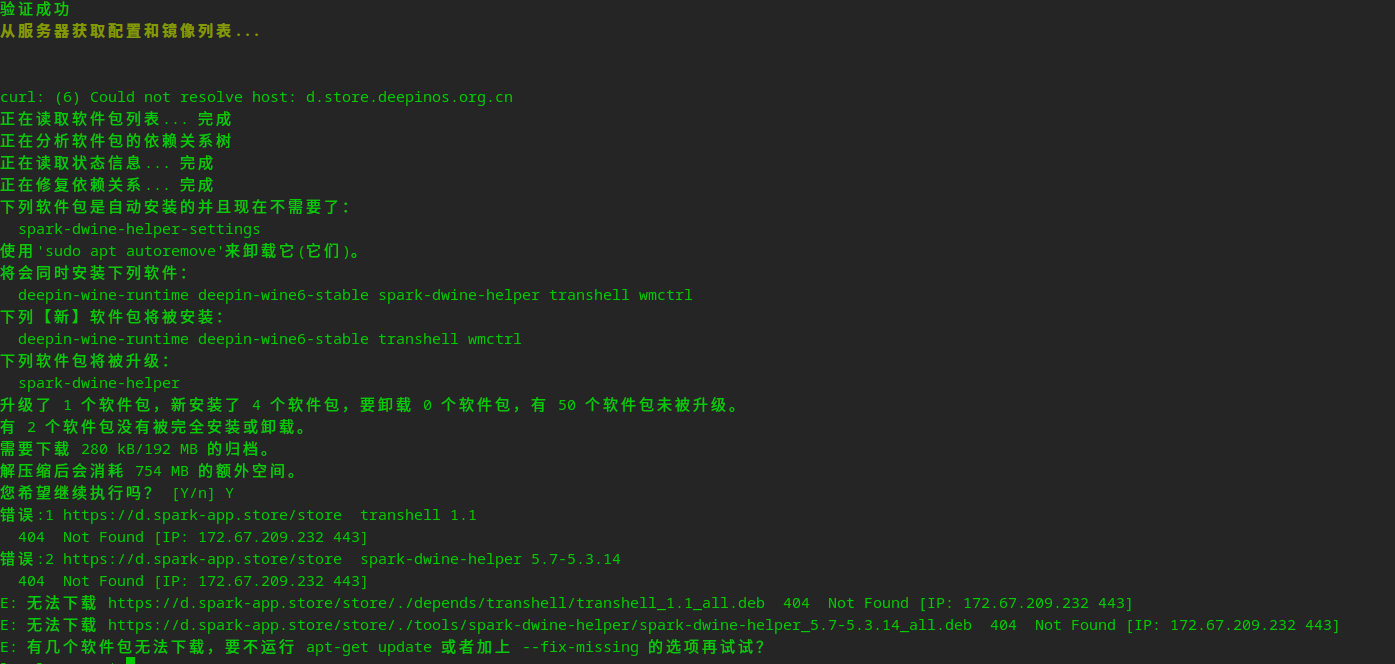

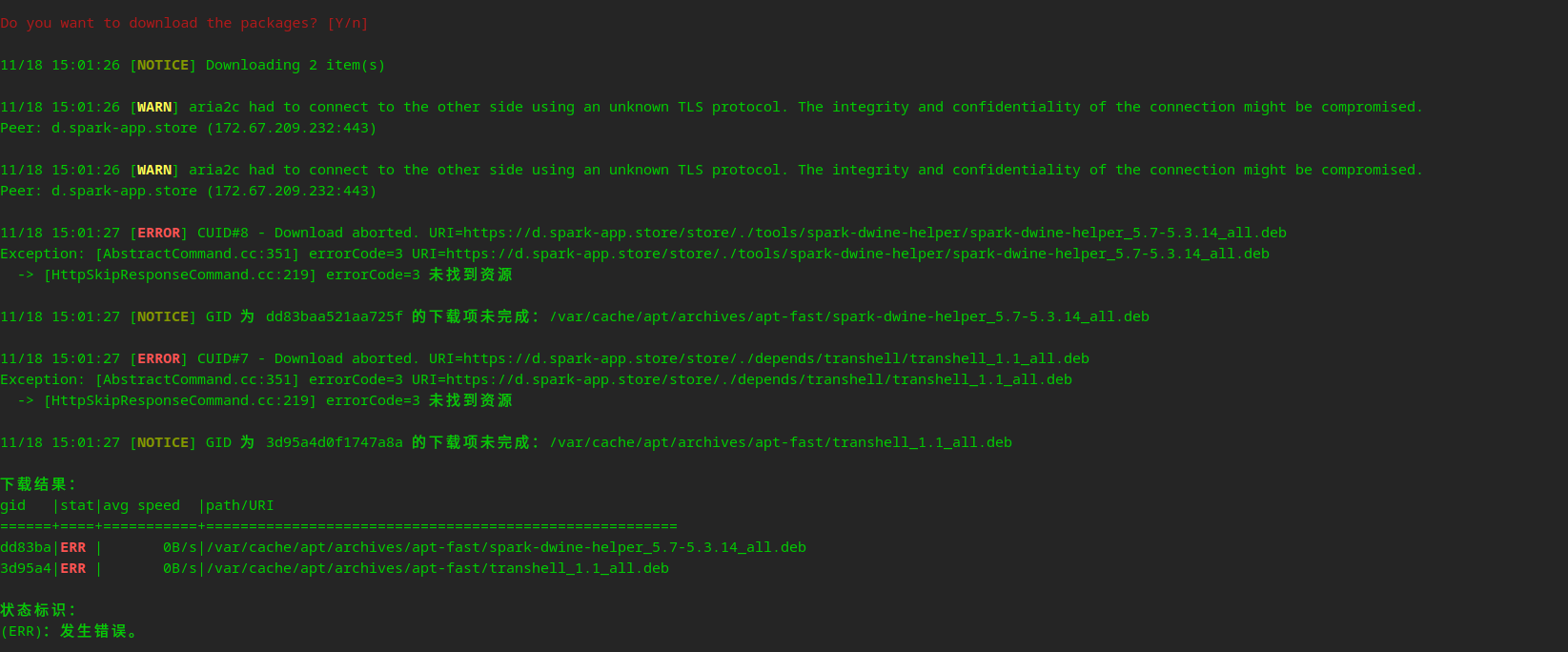

130******06
2024-11-18 15:03
忘记、过去:
@神末shenmo
默认仓库有啥问题吗?
执行 aptss install --fix-broken 会出现

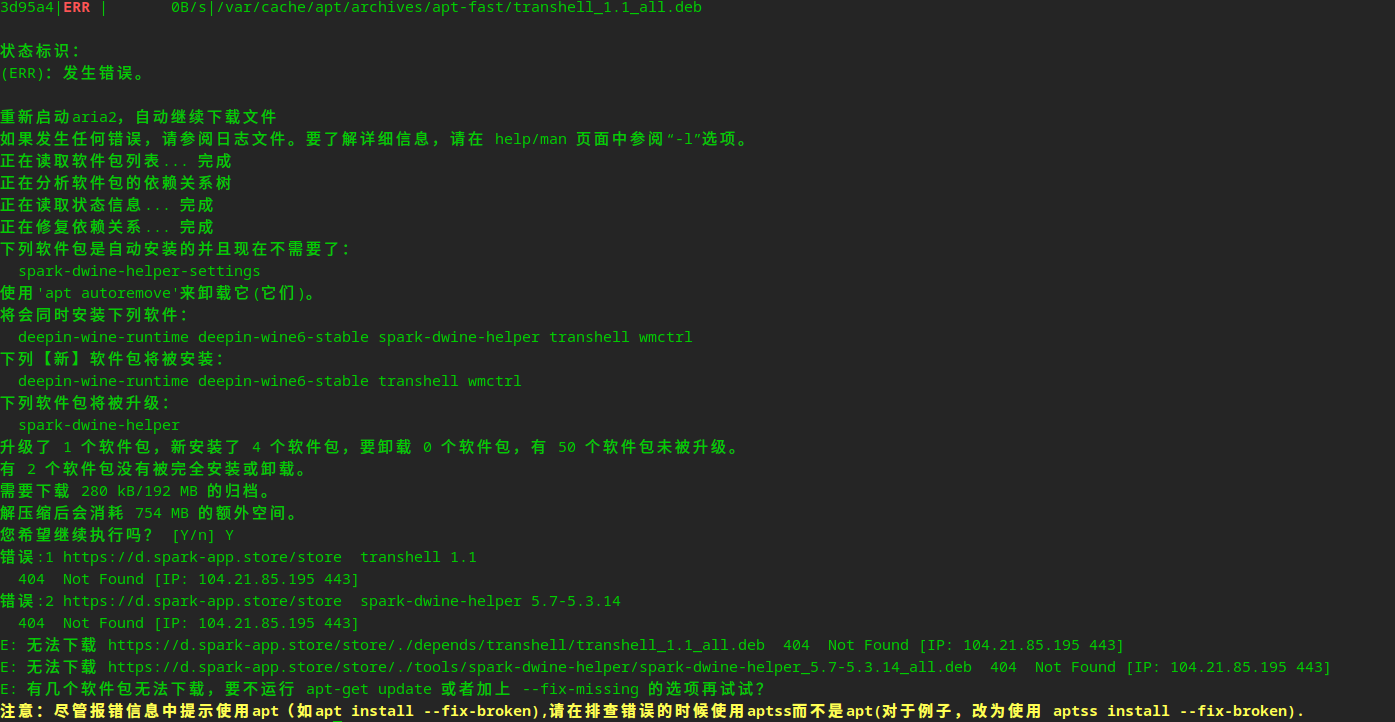

2024-11-18 17:13
130******06
2024-11-18 17:15
现在将地址 换成 https://mirrors.sdu.edu.cn/spark-store-repository/store/ 了 ,apt update ,卸载 和安装 AppStore 都可以正常执行了;但是还是重新安装AppStore之后,还是打不开

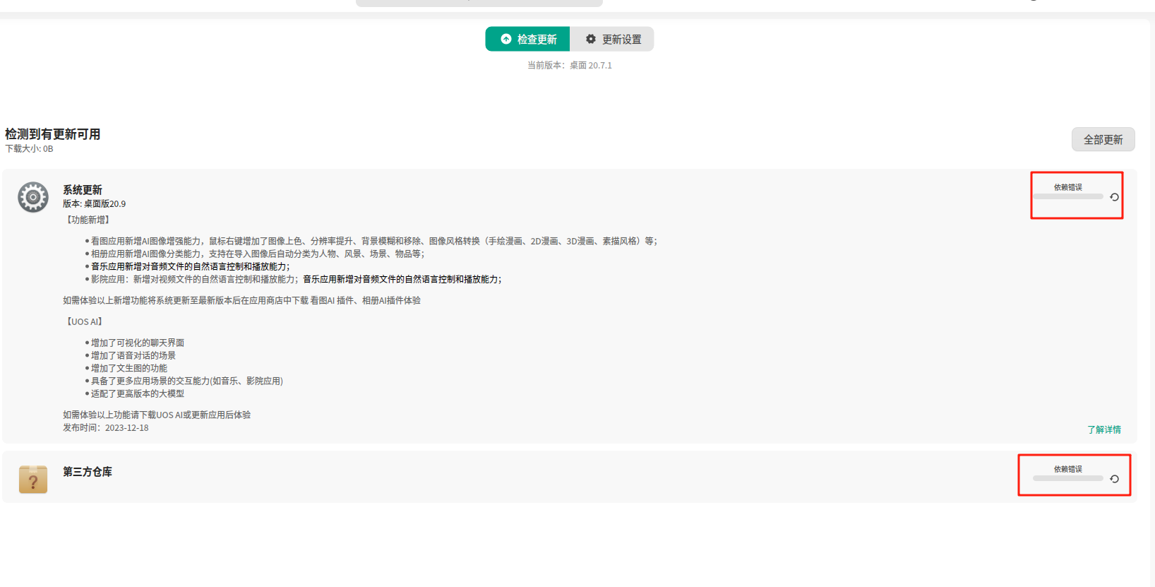

130******06
2024-11-19 11:17
忘记、过去:
sudo apt install libdtkcore5 libdtkgui5 libdtkwidget5
更新下 dtk5 软件包试试
现在能打开了,就是比较久才出现界面,但界面一直 “正在努力加载中...”
