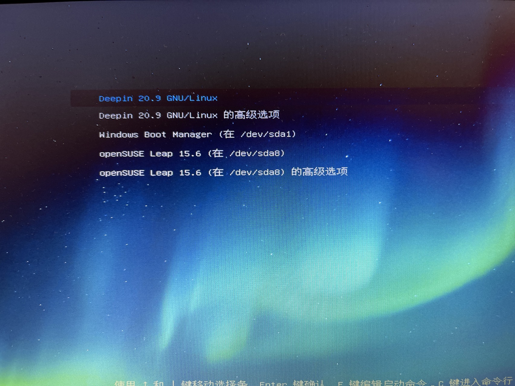

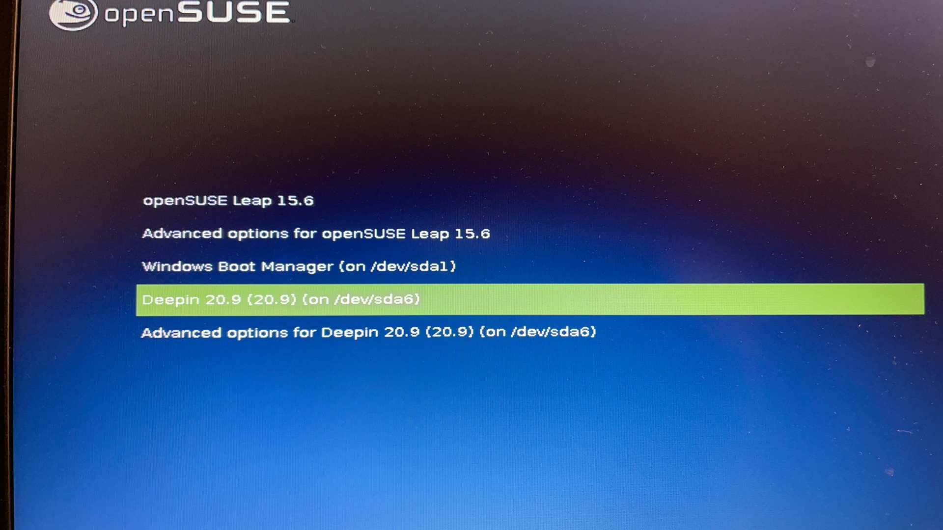

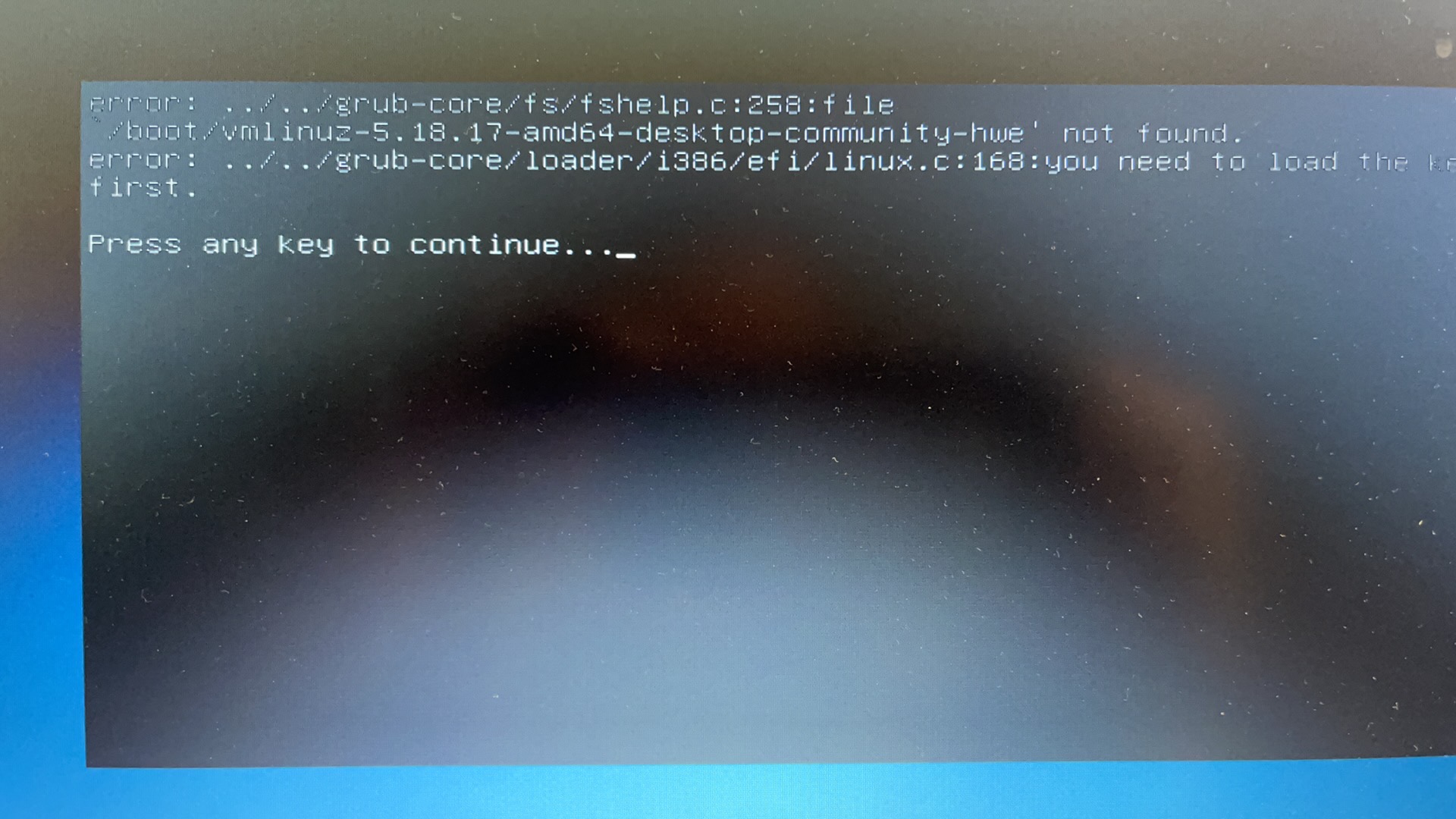

刚手欠升级了更新。就起不来了 ps: 多系统在一台机器上- win,opensuse,deepin。之前运行都挺好。应该跟最近这次更新有关
136******50
2024-11-16 21:20
估计是bootloader的问题 退出用 这样就可以了

这个可能确实是 deepin 的锅,系统和自己的 Grub 不对应上就经常启动失败。

这个严格来说不算是deepin的锅
当硬盘上有多个系统时,一般是靠F12选择从BIOS引导哪个系统的引导菜单
deepin更新后会更新自己的grub.cfg,但很显然楼主开始是用的openSUSE的引导,这样使用的grub配置文件是openSUSE的,如果配置文件没有更新,那就可能出现引导不了deepin的情况
后面楼主用的deepin的引导,这时候使用的grub配置文件是deepin自己的,可以正常引导
一个比较容易出现的情况是,当一个硬盘上有多个系统,A更新后B系统的grub配置文件在没有干预的情况下是不会自动更新的,一般需要手动更新
比如A系统的内核升级了,老内核已不在,这时候因为B系统的配置文件没更新,系统开机是走的B系统的引导,在B系统grub菜单里A系统的引导内核依然是老的,但实际上老内核已经不在了,这就会出现楼主这样找不到内核的情况
这时需要通过BIOS选择进入不同的系统引导,或者如上便,进入B系统后更新grub,这样会重新搜索各系统内核,更新B系统的grub配置文件,这样从BIOS到B系统引导时就依然可以通过grub菜单去启动A系统
