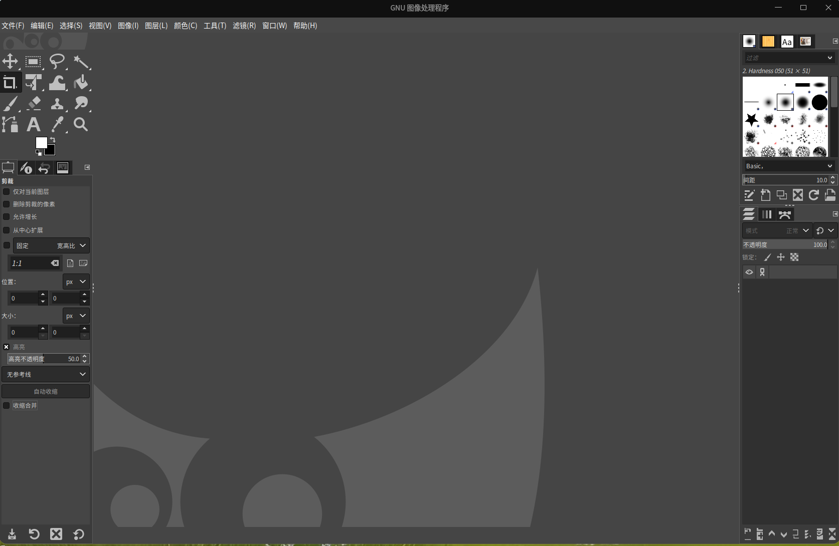

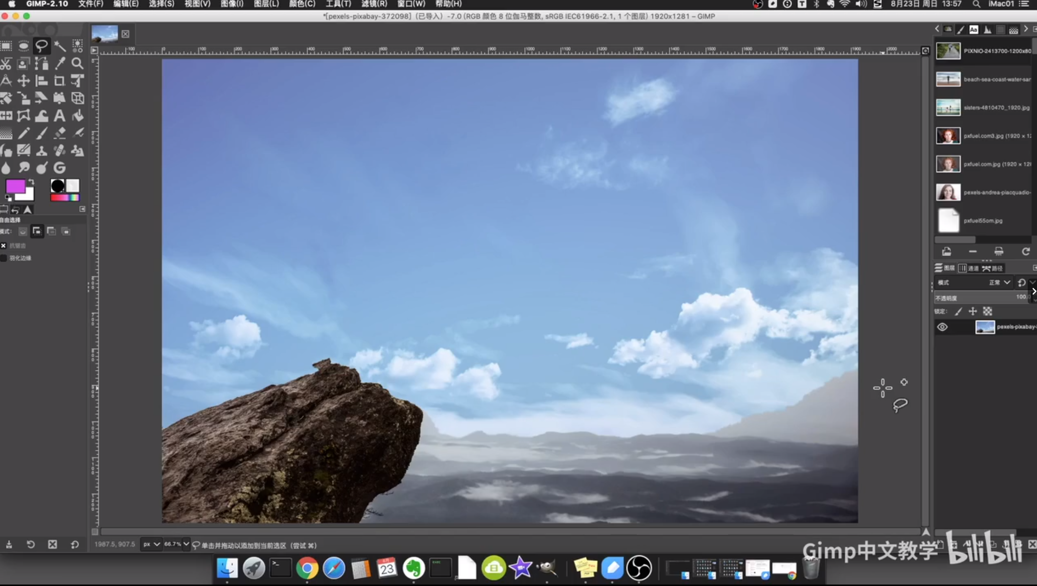

为了用gimp去掉照片中的人像,通过B站学习,有两个问题求助
1、为什么gimp liunx版的界面与苹果的不一样。因此影响学习。我的界面最下面光秃秃的,教程正面界面有一排图标.
我的界面:
教程界面:
2、如果安装插件。

2024-11-15 16:44
你是说工具箱里的图标吗?他其实是折叠起来了,长按或者右键就能显示,在首选项里也可以关闭工具箱的工具组

Oli
2024-11-16 01:22
是不是折叠了

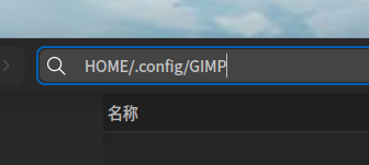

您好,我电脑里home目录里怎么没有这个.config目录?
TG
2024-11-21 13:57
晚秋(lateautumn):
你在资源管理器输入路径的话输入 ~,终端里面才是输入 $HOME
$HOME 是 ~ ,代表你的主目录

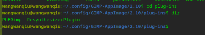

您好,这两天一直在研究这个插件,确实是安装在了$HOME/.config/GIMP-AppImage。如何
转移到$HOME/.config/GIMP。搞不太明白。能再详细说一下方法吗?
