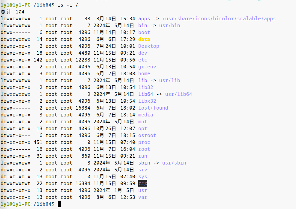

可以先输出一下 ls -l / 查看一下输出的目录信息是什么。
然后尝试下面的操作看看:

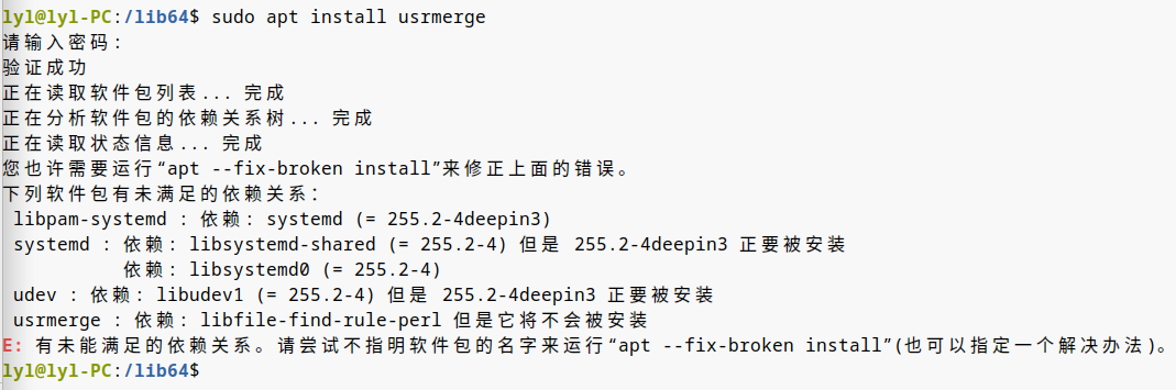

引栗先生
2024-11-15 10:04
babyfengfjx:
然后尝试下面的操作看看:
1. 安装 usrmerge 包
这个包可以将系统转换为合并的 /usr 目录结构。执行以下命令:
sudo apt install usrmerge
2. 再次执行修复依赖关系
安装完成后,重新运行以下命令修复依赖问题:
sudo apt --fix-broken install
3. 完成更新和清理
如果上面的步骤正常完成,你可以继续升级系统并清理无用的包:
sudo apt dist-upgrade
sudo apt autoremove
4.重启后再试试是否可以更新
sudo apt install usrmerge执行失败
owen_337
2024-11-15 11:29
NoahLiu:
🤧 我也遇到了 ,好难受,虽然这次升级对我来说并没有太多的诱惑力,但就是心理难过。
你好,麻烦执行这个命令我们分析下哈:
$ls -al /

引栗先生
2024-11-15 15:53
owen_337:
如我没有及时回复,请通过邮件提醒我哈,反馈内容也可以直接通过邮件发送给我哈 wubo@uniontech.com
哈哈哈哈,原来你就是和我微信聊天的吴波啊。这次问题解决多谢各位大侠帮助啦
给大家总结一下:
删除/目录下的 lib32与libx32 目录后,
先执行sudo apt --fix-broken install,
再执行 sudo apt install usrmerge ,
然后sudo apt dist-upgrade就正常完成升级了。
