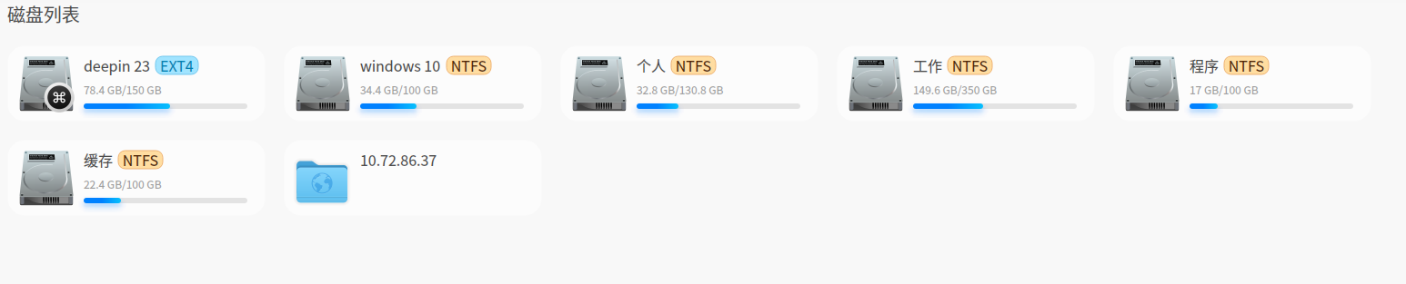

我是win给了100G,deepin给了150,因为deepin的应用商店程序默认是装在这个系统盘的,带上玲珑和wine还是蛮大的,win的程序我单独按在了D盘(程序),所以win的C盘体积很小,deepin因为安装位置改起来麻烦就没改,直接装deepin里了,其他的所有文件都是放在共享的磁盘里,两边系统都能用,具体可以看我下面的图

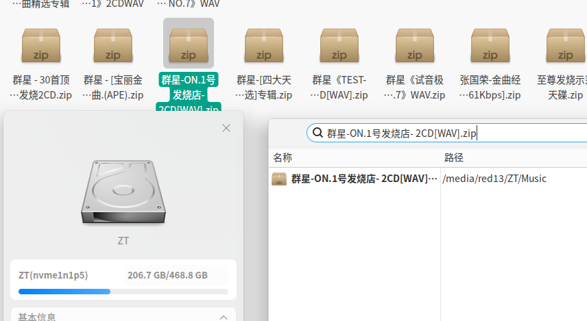

另外搜索这块,只是全局搜索搜不到,你进这个磁盘正常搜索还是能搜到的。

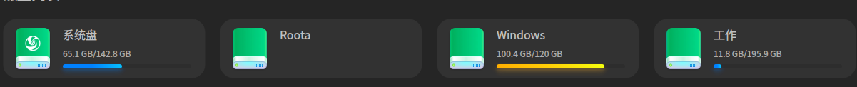

瘟疫100g有点小呀。我是瘟疫120g系统,深度给了150g系统盘。但现在瘟疫不经常用,快满了。我的硬盘比较小总共才500g

目前我是这样处理的,NTFS win 系统大多都是一些音乐,游戏类的娱乐数据,顺带的我把MYSQL的库文件.这样,,,不论我在哪个系统里,随时能切到工作状态.无非就是两个系统都安装上Mysql,,,共用同一个库文件...win 下有 everything (win系统先天就访问不了 linux 系统区), linux 下有 Fsearch 是可以搜索到 NTFS的,就是动不动要建缓存,,这个很讨厌..
