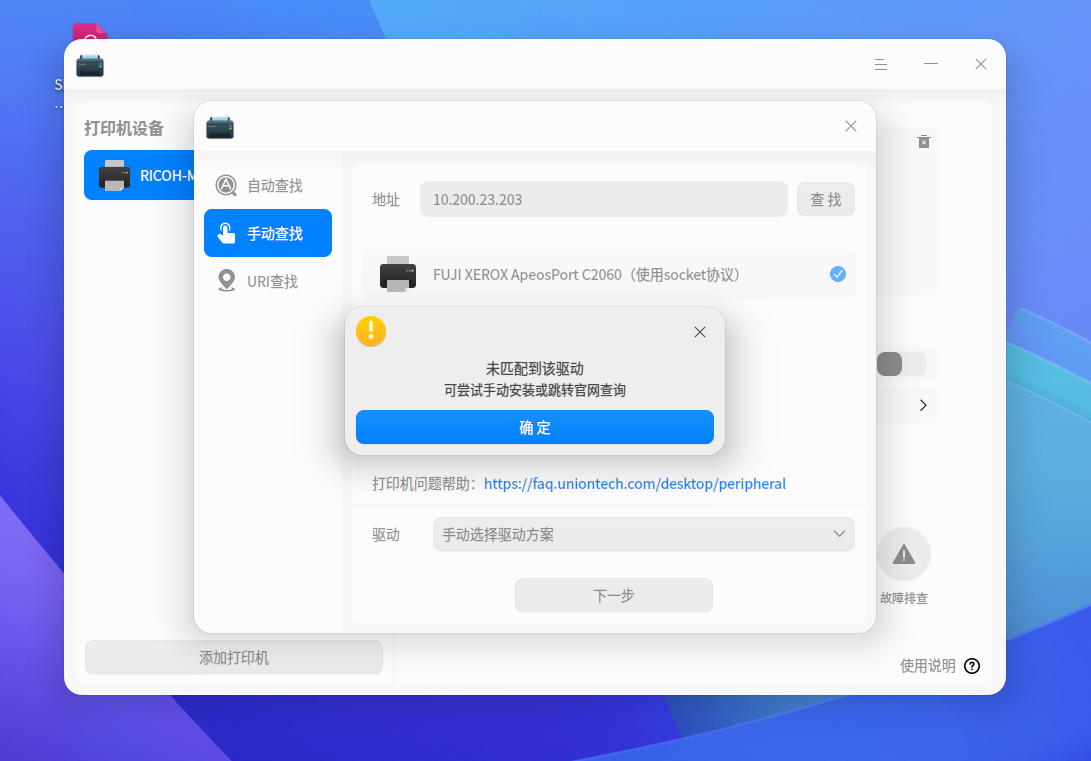

公司有两款打印机,一款黑白的理光直接就安装成功了,但是彩色的Fuji Xerox ApeosPort C2060死活不行,求助官方如何解决?

etanman
2024-11-13 14:27
jjcui8595:
查询了一下,官网有For UOS驱动,可以尝试。因为V23进行了底层更新,并不能保证能够兼容。
https://m3support-fb.fujifilm-fb.com.cn/driver_downloads/signed_ffuosprint_1.0.1.4-1_amd64.deb.zip
多谢您的辛苦,我已经安装了最新的版本,里面的确不含这个打印机的,看来目前没有办法解决了。

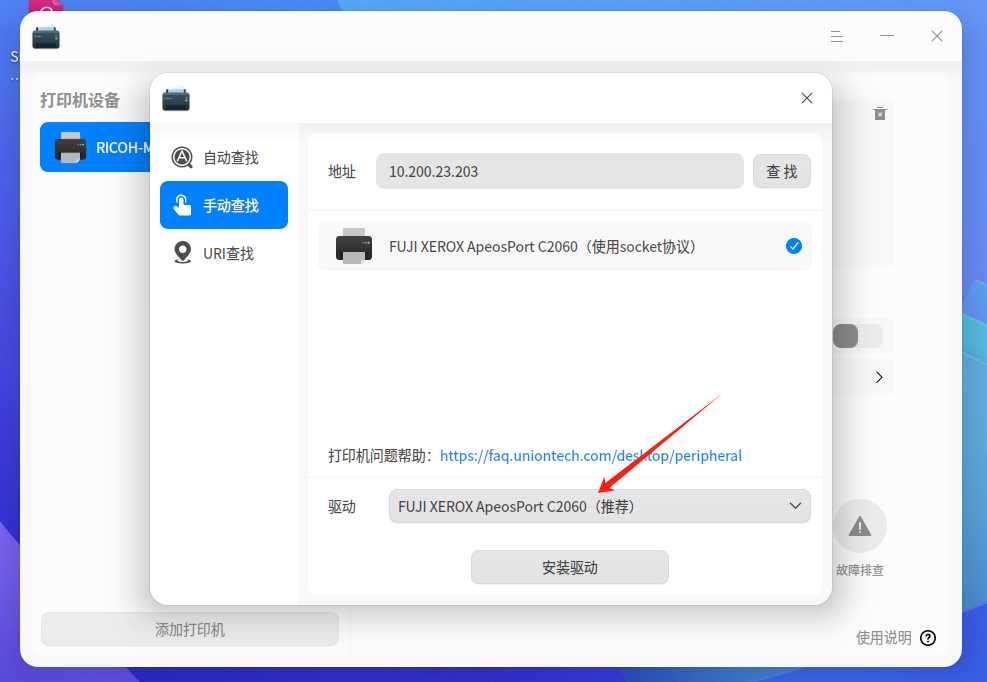

180******31
2024-11-13 14:38
彩色的Fuji Xerox ApeosPort C2060的驱动已经更新到社区版仓库了,打印管理器里面应该有推荐,可以尝试下。
如果没有推荐,那么可以尝试一下方案:

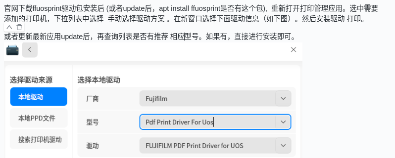

官网下载ffuosprint驱动包安装后 (或者update后,apt install ffuosprint是否有这个包), 重新打开打印管理应用。选中需要添加的打印机,下拉列表中选择 手动选择驱动方案 。在新窗口选择下面驱动信息(如下图)。然后安装驱动 打印。

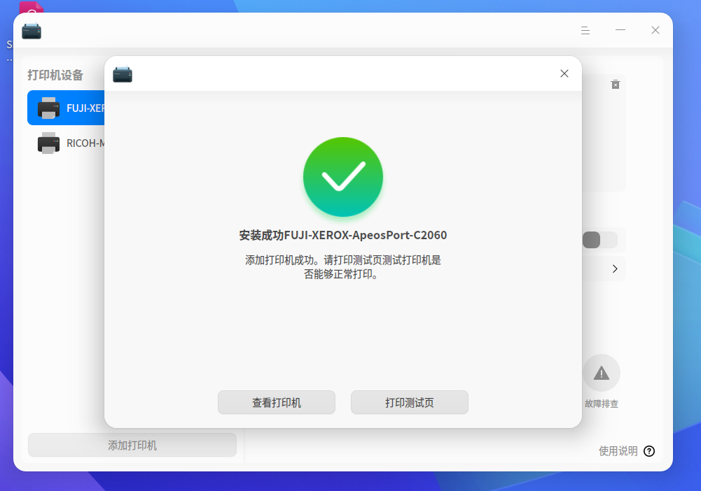

2024-11-13 14:59
真的可以了哟,谢谢楼上
