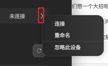

研究了下,忽略设备功能有的,好难发现,需要点击这个小箭头,建议设计换个大一点豆腐块
