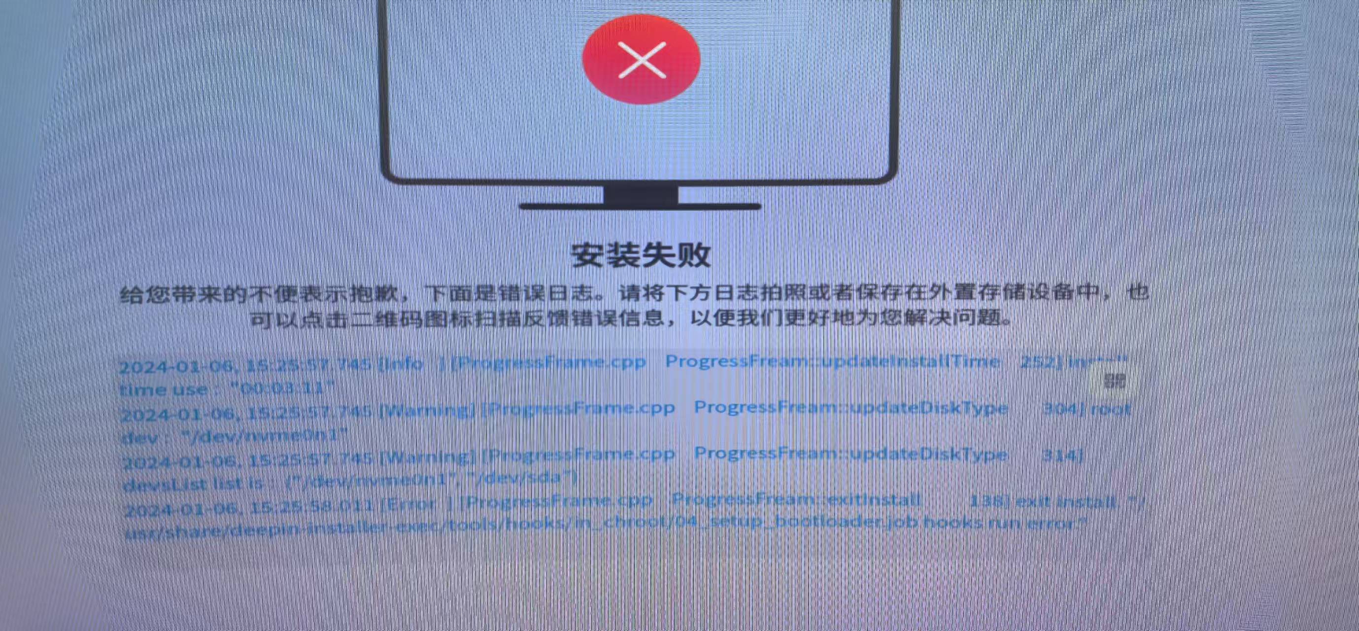

各位大佬,真心求助。
我在华硕3A6000主板上安装DeepinV23失败,镜像也是官网下的,一直保失败,基本是在解压到14-20%之间的时候报错,是了很多遍,换了3个U盘,依然是这个。启动盘制作也是按照官方建议的方式做的,不知道该怎么办了……
硬盘也是各种换,SATA3的,SSD的机械的,NVMe的,都不行,我就奇怪的很,完后换成Loongnix20.6SP1也不行了,提示i8042初始化失败,折腾了3天了,头大死了,还望各位大大不吝赐教!

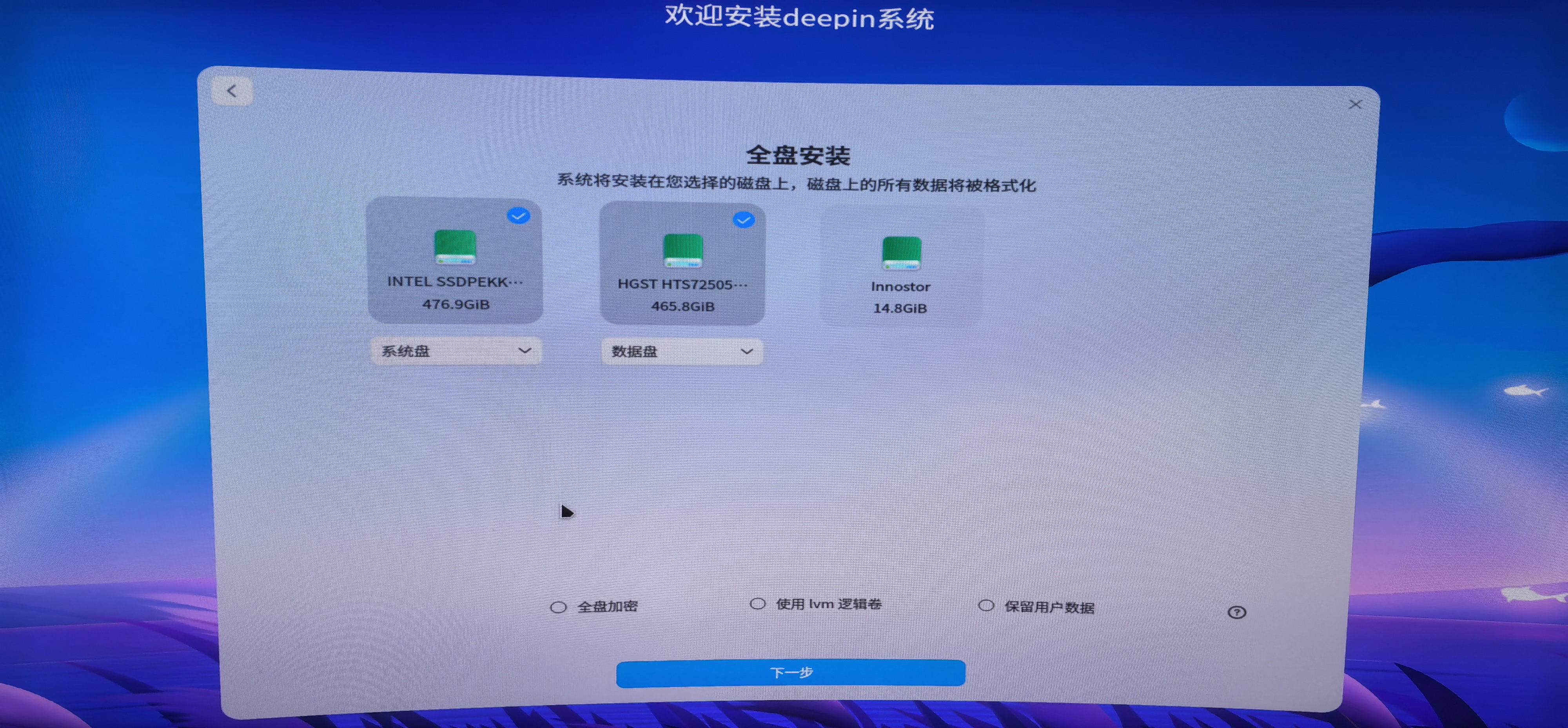

是全盘安装的么?主要还是需要看看安装过程的配置,目前看还少有不兼容安装的设备,可以拍照一下安装过程中的每一步骤,如果是自定义高级安装,特别要注意EFI分区的划分,然后最好直接只挂一个跟分区,加一个swap就行。
也可以试试直接进入live模式,看是否能使用。

感谢大版的热心回复,我全盘安装也是失败,拔了无线网卡也是失败,只挂一块SSD或者机械也是失败……不知道是不是内存的事?我明天继续折腾一下,拍一下安装步骤吧,今天不想弄了sob

我昨天也遇到同样的问题,我的是win11+deepin23双系统,我的解决方如下:
1、更换U盘安装介质(使用ventoy);
2、双系统下将win11的EFI引导分区扩容一下。因为我进pe系统查看的时候,EFI引导分区是满的。建议直接扩容到1G(默认是300M,引导分区没办法扩容就直接进pe将WIN11系统分区、efi引导分区和msr分区删掉以后,重新分配空间)。
然后大概率问题就解决了。

根据上面兄弟的经验,我把UEFI的分区大小改到1G了,结果还是安装失败。
文石
2024-11-07 09:37
然后试了全盘安装,也是失败。

deepin-installer.zip
这几天折腾下来,我的感觉是基本上出了主板,把硬件换了个遍,但是依然安装不上。Loongnix能安装上,唯一一个技巧就是要把启动盘改名就行了,不知道我这里Deepin是什么情况,我把安装日值存下来了,还希望大大们能出出主意,我最终的期望还是用Deepin系统。小弟在此拜谢啦!
