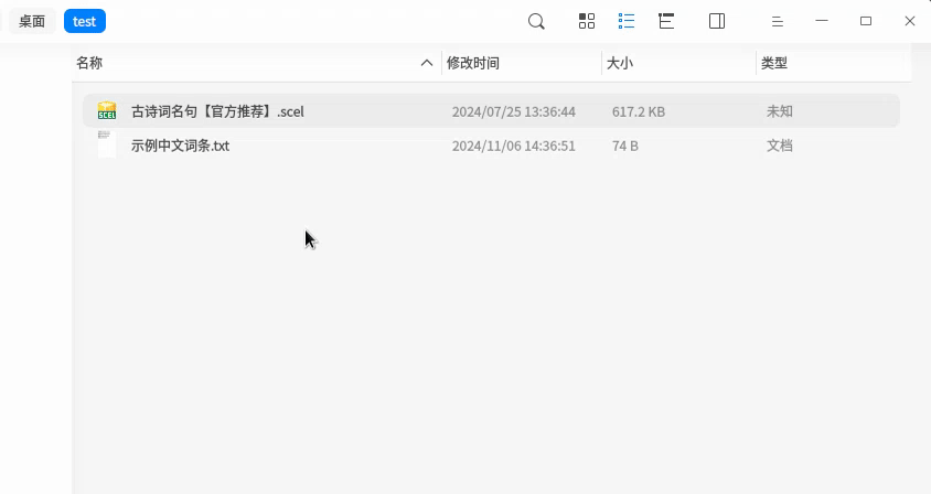

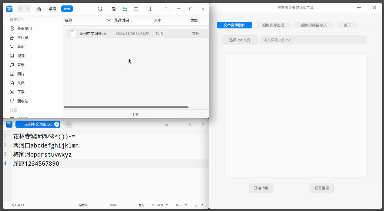

因为之前研究了一下搜狗拼音细胞词库的数据结构,然后借助ChatGPT,现学了一下cpp和qt5,就写了这么一个程序。
之前只学了一点点python,作为初学cpp的菜鸟,程序还一些问题要优化一下,等改好了,再发出来。
别问我“为什么不用xxx、用xxx不香吗?”类似的问题,不想回答。
现在展示一下效果,演示环境为UOS v20 1071 AMD64。
a.关联打开搜狗拼音.scel或者QQ拼音.qcel,并显示词库信息
b.从中文词条制作文本词库、制作细胞词库、修改词库属性信息
