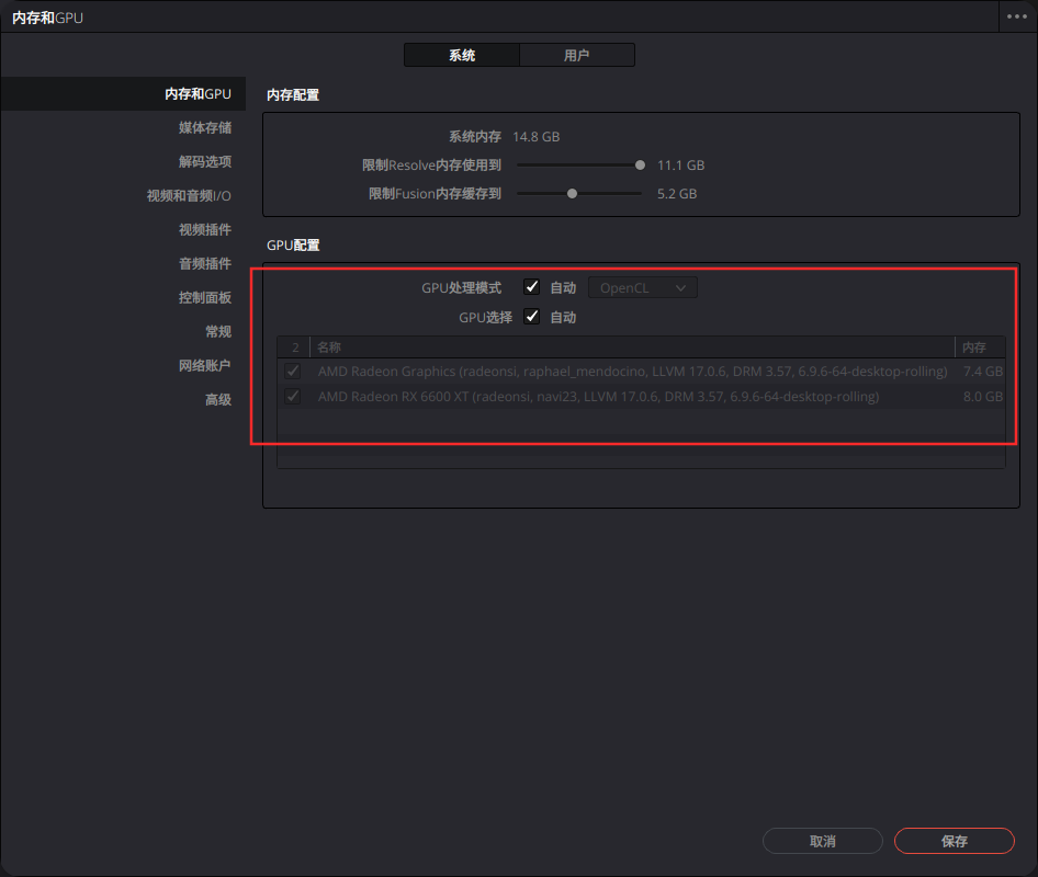

当前时间2024年11月06日测试此方法有效
环境说明:
deepinV23可用
uos专业版可用
显卡:amdRX6600xt
达芬奇版本:18.6
依赖安装:
说明一下,下面的依赖没有详细的去测,有可能,某某依赖不安装也可以。
dbgsym的包测试过了,可以不用安装uos因为我没有环境就没测,大家请自行删除下面dbgsym的包进行测试
uos专业版:
sudo apt install mesa-common-dev mesa-utils mesa-va-drivers-dbgsym \
mesa-drm-shim mesa-utils-dbgsym mesa-vdpau-drivers \
mesa-drm-shim-dbgsym mesa-utils-extra mesa-vdpau-drivers-dbgsym \
mesa-opencl-icd mesa-utils-extra-dbgsym mesa-vulkan-drivers \
mesa-opencl-icd-dbgsym mesa-va-drivers mesa-vulkan-drivers-dbgsym
deepinV23:
sudo apt install mesa-common-dev mesa-drm-shim mesa-vdpau-drivers mesa-utils-extra mesa-opencl-icd mesa-vulkan-drivers mesa-va-drivers
装完直接启动达芬奇就可以了,有图有真相
其他达芬奇无法打开,达芬奇黑屏,达芬奇中文输入法问题,达芬奇有画面没声音,有声音没画面问题,可论坛搜索,都有解决之良方。

我这里在补充一下,如果失败可以尝试命令启动:RUSTICL_ENABLE=radeonsi /opt/resolve/bin/resolve
还是不行就试试:
第一步:export OCL_ICD_VENDORS=/etc/OpenCL/vendors/rusticl.icd
第二步:RUSTICL_ENABLE=radeonsi /opt/resolve/bin/resolve
其他需要opencl的应用同理。

dbgsym后缀的包没必要装,是调试包而且它很大。
