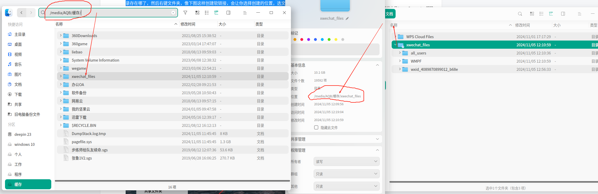

(3)找到windows微信的聊天记录文件夹,名字是xwechat_files,具体在哪里就看你以前的聊天记录存在哪了。

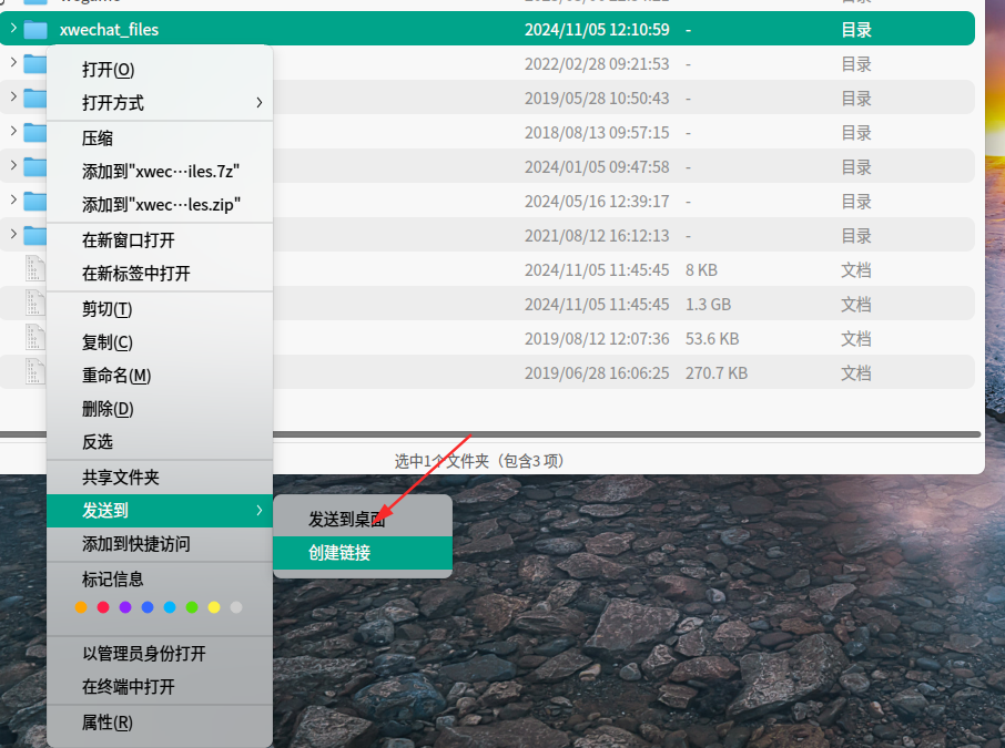

(4)右键文件夹,像下图这样创建软链接,会让你选择创建的位置,选文档。
(5)创建好以后,进入文档,删除软链接的“快捷方式”字样。如果你之前打开过微信,需要先删除文档里已经产生的文件夹,再执行(5)。
警告:删除任何文件夹都请备份,以免信息丢失。
之后在打开deepin的4.0微信,和windows上的聊天记录就同步了。

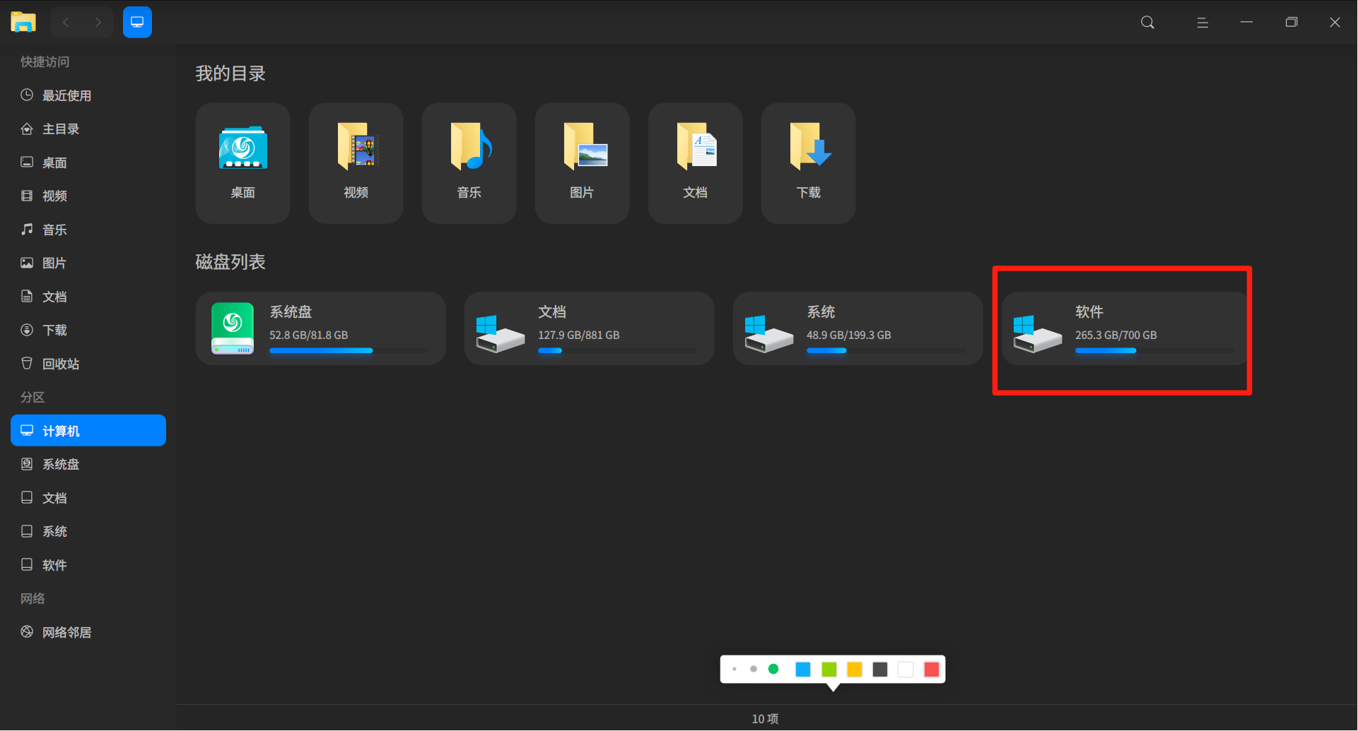

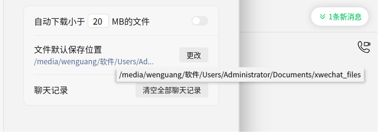

我好像找到一个更合适的方法,在win下的微信更新为4.0测试版之后,
也就是楼主的2.1步骤完成后
重启登录到deepin,直接登录deepin的原生微信,然后直接在微信里面修改位置到win下面的测试版位置即可同步所有聊天记录。
要问从哪里找到win的记录文件夹,从deepin的根目录下media文件夹就可以找到win下的各个硬盘区域,就能找到文件夹了。

但是我还真改成功了,你看看,软件盘是win下4.0微信记录在的盘,原生微信的位置我也改到一个位置了。
