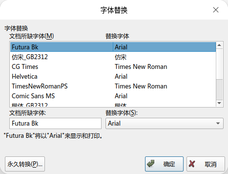

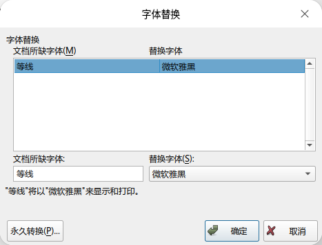

WPS经常报字体缺失,但实际存在的问题,只是字体名不一样,有什么办法修改成一样吗?尤其象仿宋_GB2312,楷体_GB2312这种,如何修改?

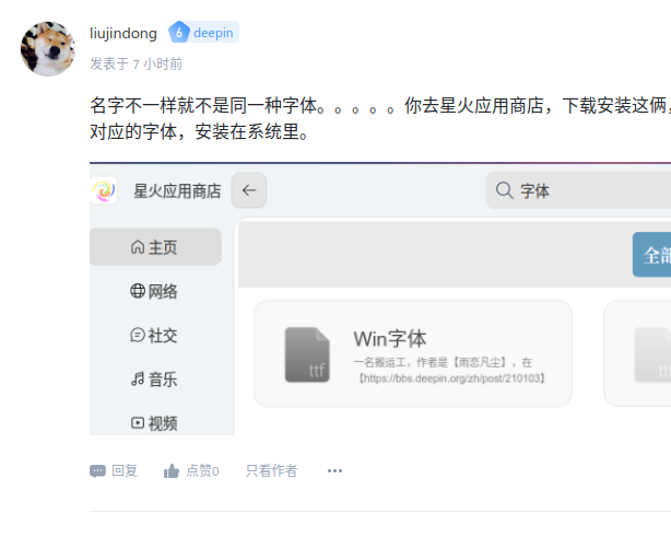

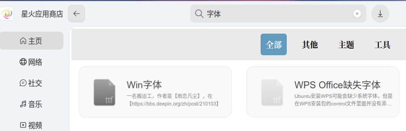

名字不一样就不是同一种字体。。。。。你去星火应用商店,下载安装这俩,如果还提示有缺失,你需要下载对应的字体,安装在系统里。

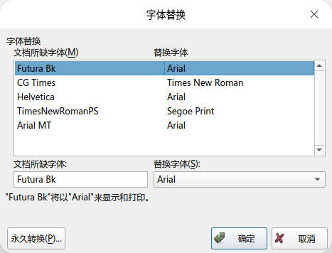

谢谢,又安装了一些字体,减少了一些提示,不过,象Arial MT,这种,我安装了ArialMT,就少了一个空格,就认不出来,这种,应该是同一个吧。有工具可以修改名称的吧?
我试了一下行修改~/.config/fontconfig/下的文件内容,没用。

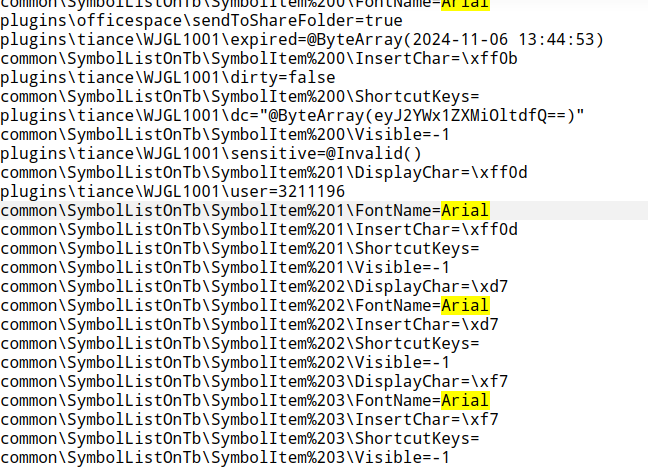

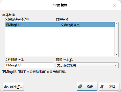

多谢,没有你这个路径和文件,只找到。~/.config/Kingsoft/Office.conf,但是里面的字体。。。如图,也没法修改啊。
字甲达宾
2024-11-06 15:19
boydreaming:
应该不是这个文件。
看看有没有一个 default.conf 的文件。
注意,一定要先在wps 里,改动一下替代字体,然后程序就会自动保存写入到这个文件。如果没有改动,配置文件里,是没有新数据写入的!
照着格式,自己指定替代字体。
另外,wps表格,对应的字体替代配置文件,记得是 et.conf
幻灯片大约是 wpp.conf。同样都是需要先改 替代字体,然后才能看到字体相关设置内容。

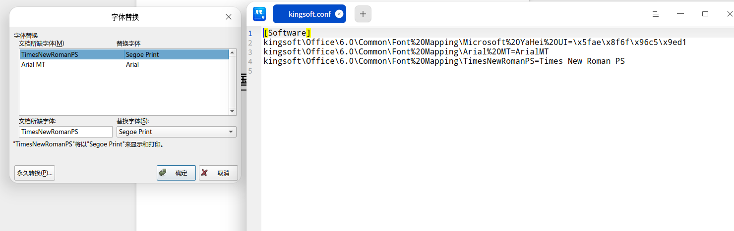

~/.config/kingsoft.conf

多谢。找到这个文件了。不过,修改了看起来没啥用。
仍然会报缺失字体。

第三行,是你手动加的吧?
把 空格,改成 %20 再试试
boydreaming
2024-11-07 15:25
字甲达宾:
第三行,是你手动加的吧?
把 空格,改成 %20 再试试
不是,是它自动生成的。加20%也不行。
字甲达宾
2024-11-07 16:15
boydreaming:
不是,是它自动生成的。加20%也不行。
  1. 你的原始文档,是word, excel 表格,还是 ppt?
还有哪几款字体不正常?
当前用户是普通用户,还是 root
另外,左边的字体,代表文档中使用的原始字体。
右边的,是你电脑中现有的字体。
只要你电脑没有安装左边的字体,每次启动wps,都会报 字体缺失。除非你关掉这个报警信息。
