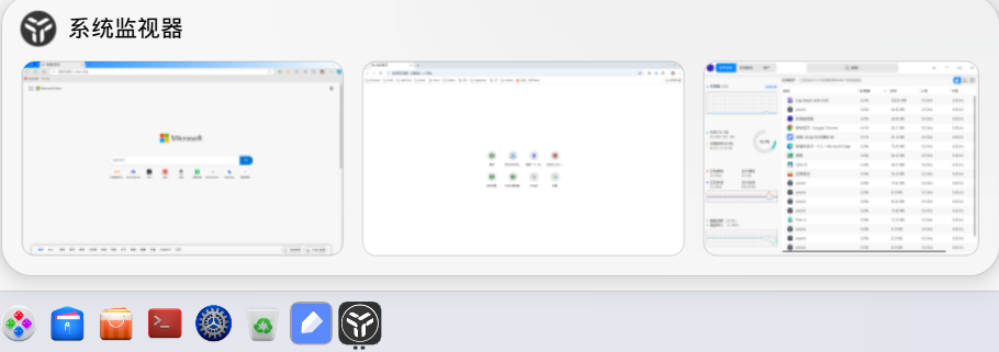

  3. 用终端打开的任何程序,全部会合并在终端的任务栏图标下,用utools打开的也一样,这个应该是很明显的一个bug了
    例如:用utools打开的,Chrome,edge和系统监视器,全部合并在utools的图标下

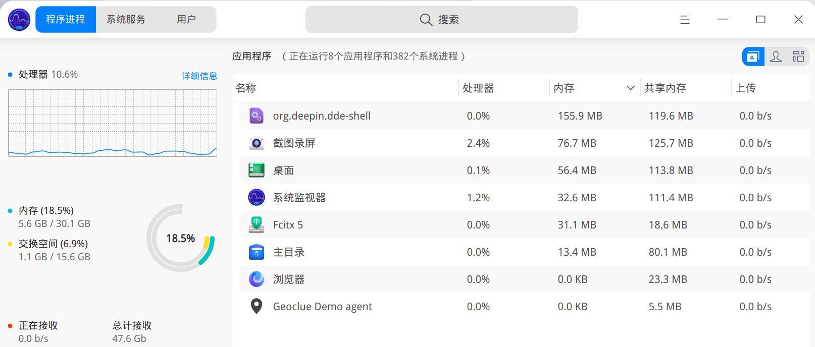

我觉得最大问题是内存在长时间不关机后系统本身占用内存偏大,导致和其他应用争抢内存导致经常需要使用交换空间而拖慢整体响应速度。
我这里又一个测试,正常工作3天后,关掉全部打开的程序,系统本省占用的内存居然能到5.6GB。而刚刚开机的时候,内存仅有2.2G,翻倍了。
这里肯定是有预分配的内存,但是20.9的时候我也做过同样的测试,可没有翻倍这么明显

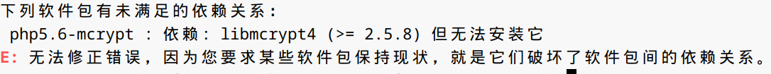

然后就是脱离Debian之后,有一些给Debian使用的私有源不能使用了。不过既然还能用apt,还能用dpkg,那应该还是能兼容的,我试了一下,用Debian的bookworm加源,是可以用的。目前测试了PHP的sury的源,不过有一些依赖需要自己去Debian源直接下载deb包来自己下载,例如php5.6-mcrypt用到libmcrypt。
去Debian的源直接下载对应的deb包用dpkg是可以安装的,而且安装完成以后apt能直接install php5.6-mcrypt

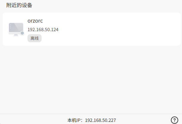

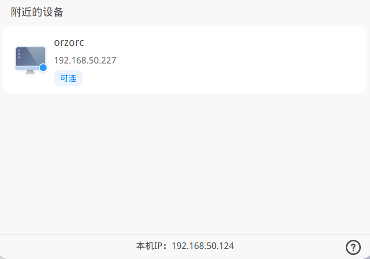

  3. 227上显示另一台离线,而124上此时显示227可连。这时候如果从124上连接过来是可以成功的,但是如果这时候124断开了连接,227仍然显示离线。这时候的解决方法居然是再次输入124的完整IP重新查找一次

  • 用utools打开的,Chrome,edge和系统监视器,全部合并在utools的图标下,这个bug已经解决修复了,可以更新到最新内测环境再试试,谢谢 ~

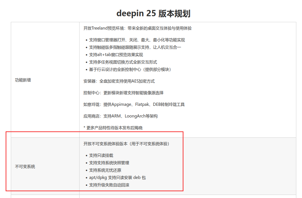

升级问题确实很大,20.9升级23我试了2台设备没成功,最后都是重新安装了。估摸着23升级25也够呛,因为25计划是要上不可变系统的,从正常系统升级为不可变系统坑应该比20.9升级23还大吧。😂
我怎么觉得能支持回滚那是不是说明就可以升级安装了,如果是重装的话也不可能回滚了
什么叫不可变系统?
