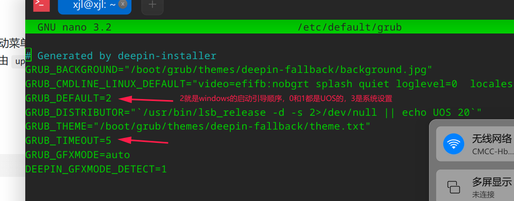

引导我用pe修复了。。现在遇到个很尴尬的问题,就是,我设置了Windows为第一启动项,但,重启的时候第一启动项仍然是uos。

按您的方法改了,,重启,仍然是直接进UOS。

不知道用啥昵称:
这个应该是bug,记得以前我遇到过,/boot/efi/EFI/UOS/grub.cfg里面引用的不是update-grub生成的那个真实的grub.cfg文件。
直接修改/boot/grub/grub.cfg文件得了,把set default="0" 改为2。

不知道用啥昵称:
哈哈,试过了,还是无效。
UOS有个bug,在EFI有UOS和ubuntu两个目录,deepin只有deepin一个目录。
用DiskGenius等工具确认你的第一启动项是不是/EFI/UOS/shimx64.efi 或grubx4.efi ?
cat grub.cfg
search.fs_uuid e598e6d8-f35e-48d7-b34d-21d18ecf236a root
set prefix=($root)'/boot/grub'
configfile $prefix/grub.cfg
看看UOS目录下的grub.cfg是否访问了你的UOS的分区上的grub.cfg(e598e6d8-f35e-48d7-b34d-21d18ecf236a是我的分区UUID,你看自己的,并用blkid确认跟UOS分区的uuid一致)。
再看你的实际引用的grub.cfg是否在update-grub后更新过?一般UOS不会自动更新grub.cfg的,除非内核更新或者手动发起update-grub。
另外,你是不是有两个Linux发行版?第一引导项是指向其它发行版grub目录?那你怎么改UOS都没有用。(同上)
