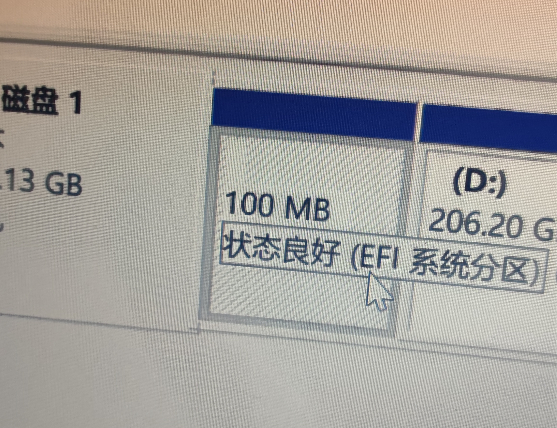

关于反馈1,我安装deepin,麒麟,甚至是uos家庭版的时候,都是只需要一个“\”分区就够了,就唯独安装uos专业版的时候要我额外再搞一个efi分区。
关于反馈2.3,其实我都反馈过,还有技术人员专门处理过,但是也没用,给的方案解决不了,然后不了了之。哈哈。
其实发到这个,是想看看论坛内的大佬们有没有啥好的方法传授一下。joy

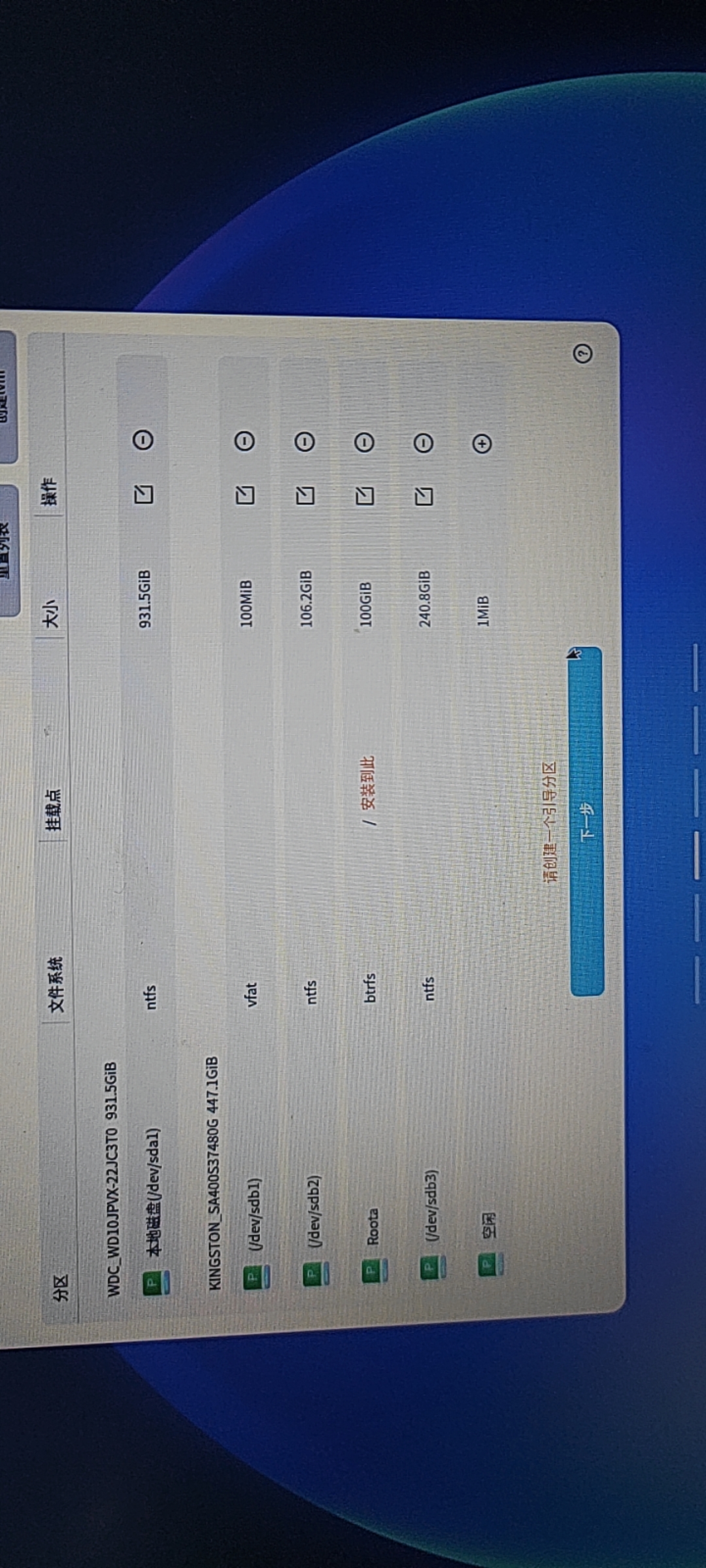

呃,差不多就是这个意思。反正我的磁盘就是图中这样的设置的,装其他系统我都可以单杠“\”分区直接安装,但就唯独装uos专业版的时候不行,提示要创建引导分区。给你看看,有没有啥好办法指点一下可以直接单\安装。

/dev/sdb1 右边有个编辑 挂载点选择 /boot/efi就好了
不知道用啥昵称
2024-11-03 19:31
raspbian
点了,但是,提示dev/sdb1“该分区将被格式化”
这是因为你 / 选择的是 btrfs, 选择 ext4 就不会有这个提示

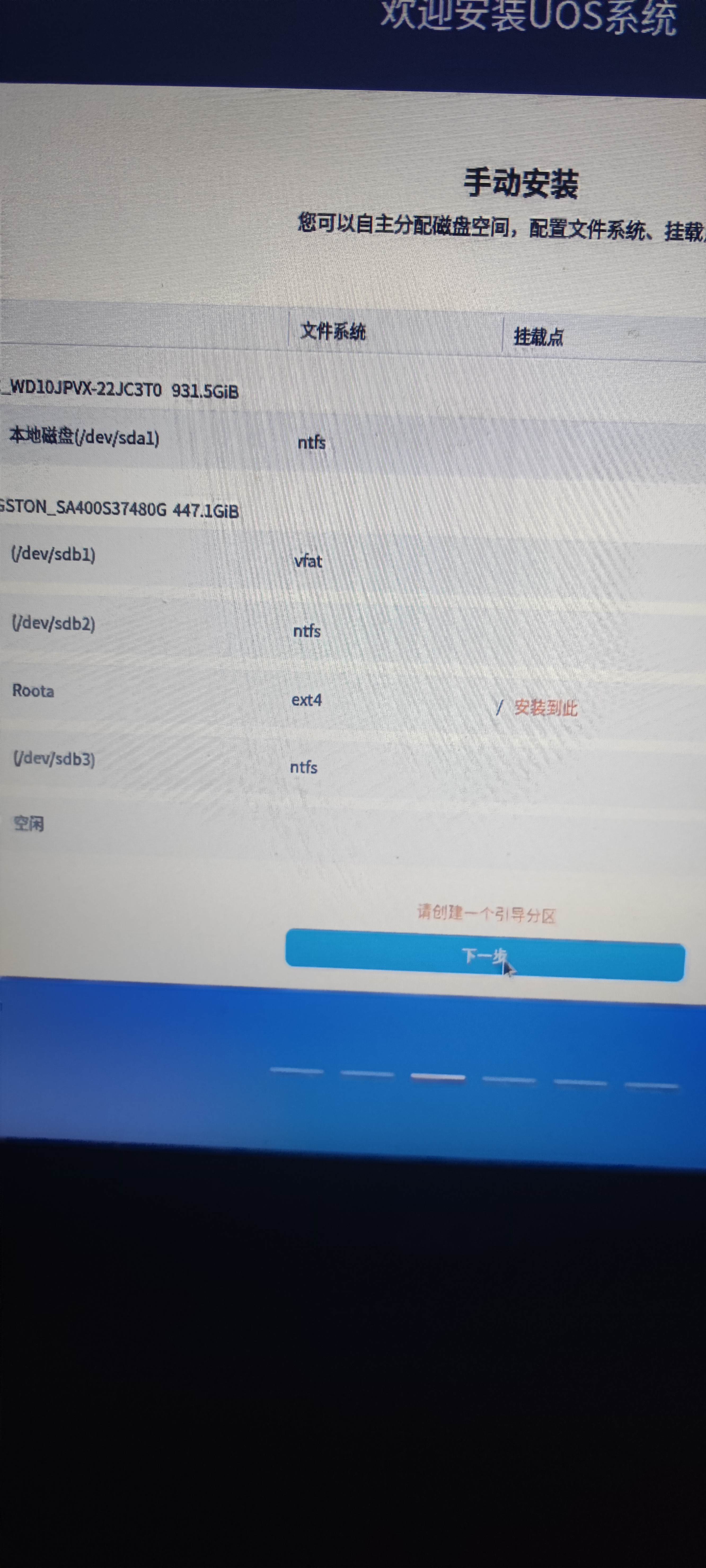

选ext4一样,,我现在就在电脑面前。

选ext4也一样会提示要引导分区。

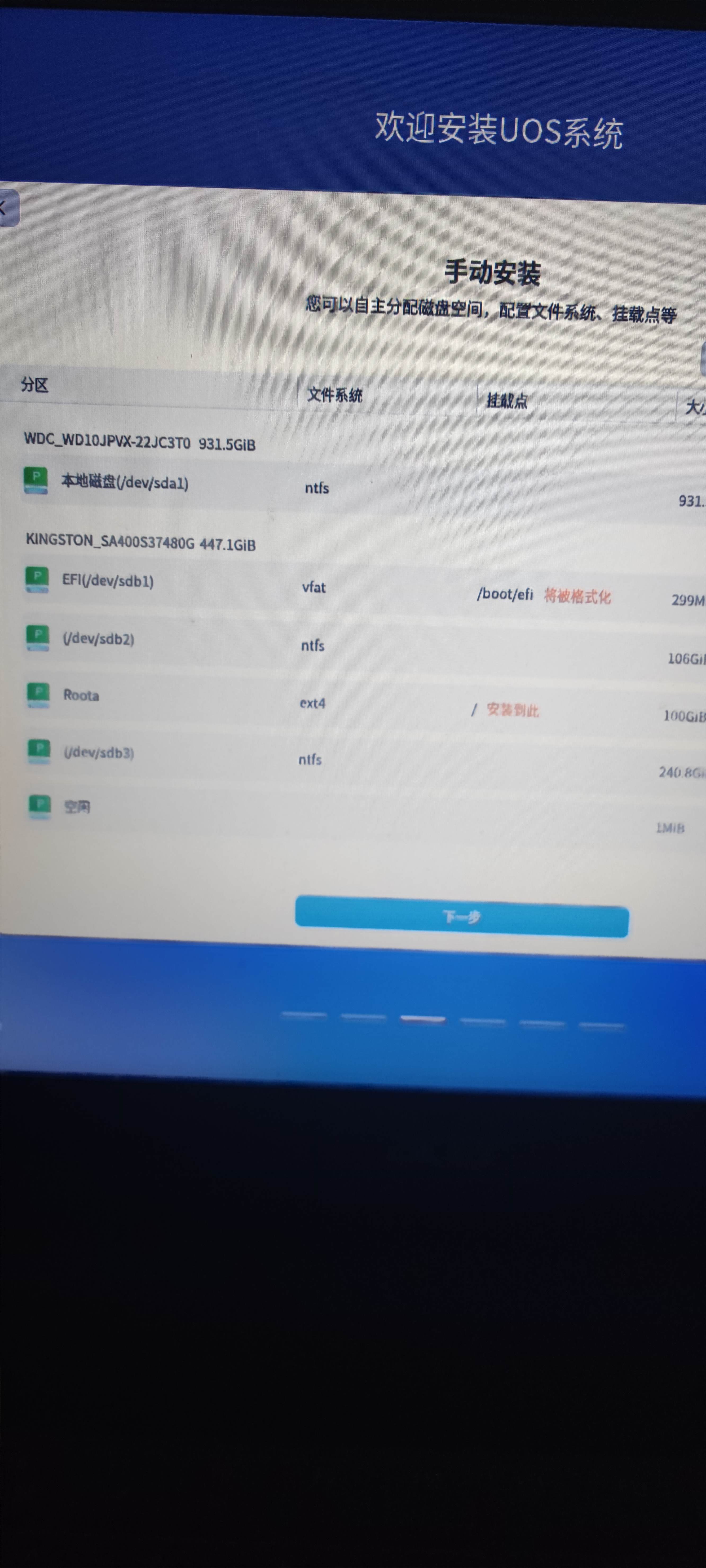

选/dev/sdb1 啊
这个就是efi分区

提示将会把efi分区格式化掉,,这样,会影响原有Windows吗?
raspbian
2024-11-03 20:05
不知道用啥昵称
不会
重新安装grub而已
