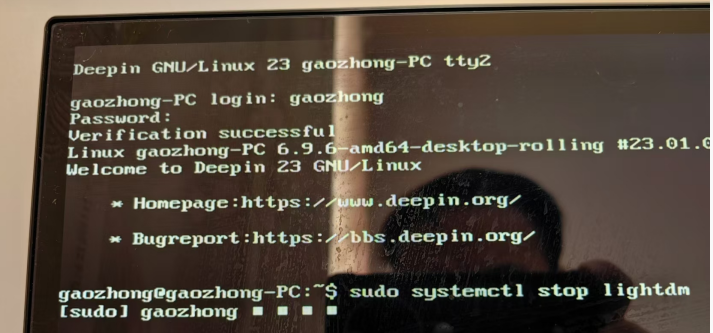

我是不是被卖家宰了?我昨晚一直没有成功,请看截图。
raspbian
2024-11-03 12:41
GaoJZ :
tty不能正确显示中文
其他没看到任何问题啊

青稚
2024-11-03 19:00
GaoJZ :
tty不显示中文正常,你输入密码后回车就行。

GaoJZ 
2024-11-07 21:32
青稚:
一开始tty不显示中文,我不知道。后来才知道提示输入密码。tty这显示中文可以解决 吗?
青稚
2024-11-07 22:22
GaoJZ :
自己编译内核加cjktty,或者下载别人编译好,有cjktty模块的内核
