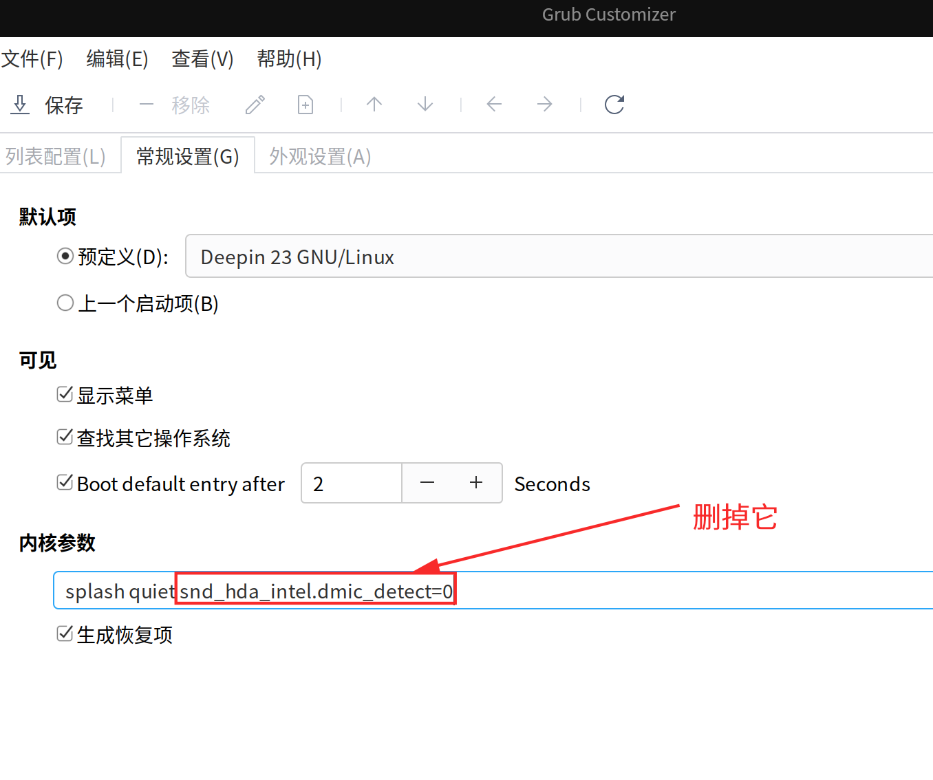

解决办法:在grub参数中,删除 snd_hda_intel.dmic_detect=0 。具体操作可通过Grub Customizer 完成,如下图:

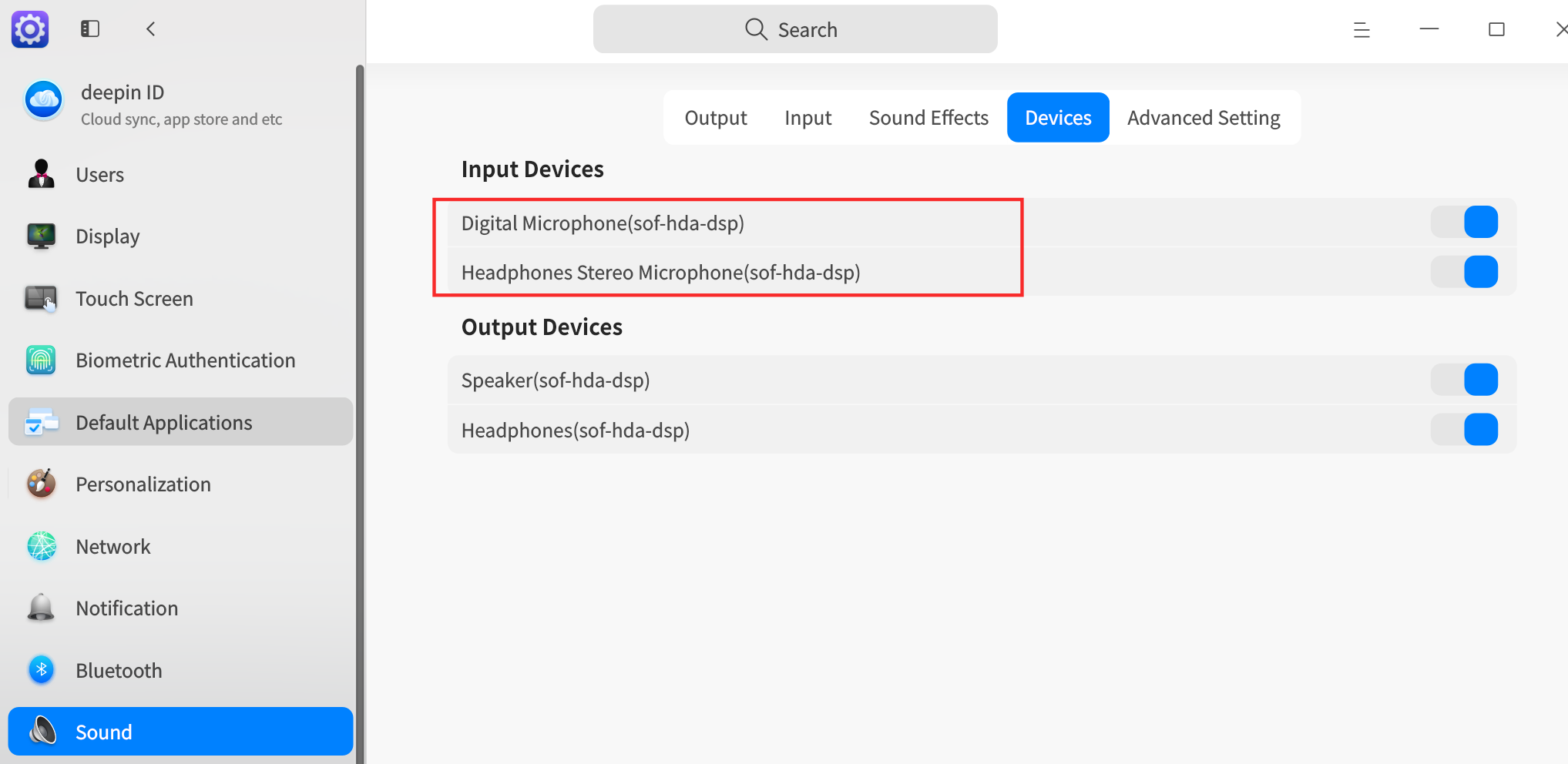

重启后,再进入控制台-声音-设备,就出现了两个输入设备了,如下图:
