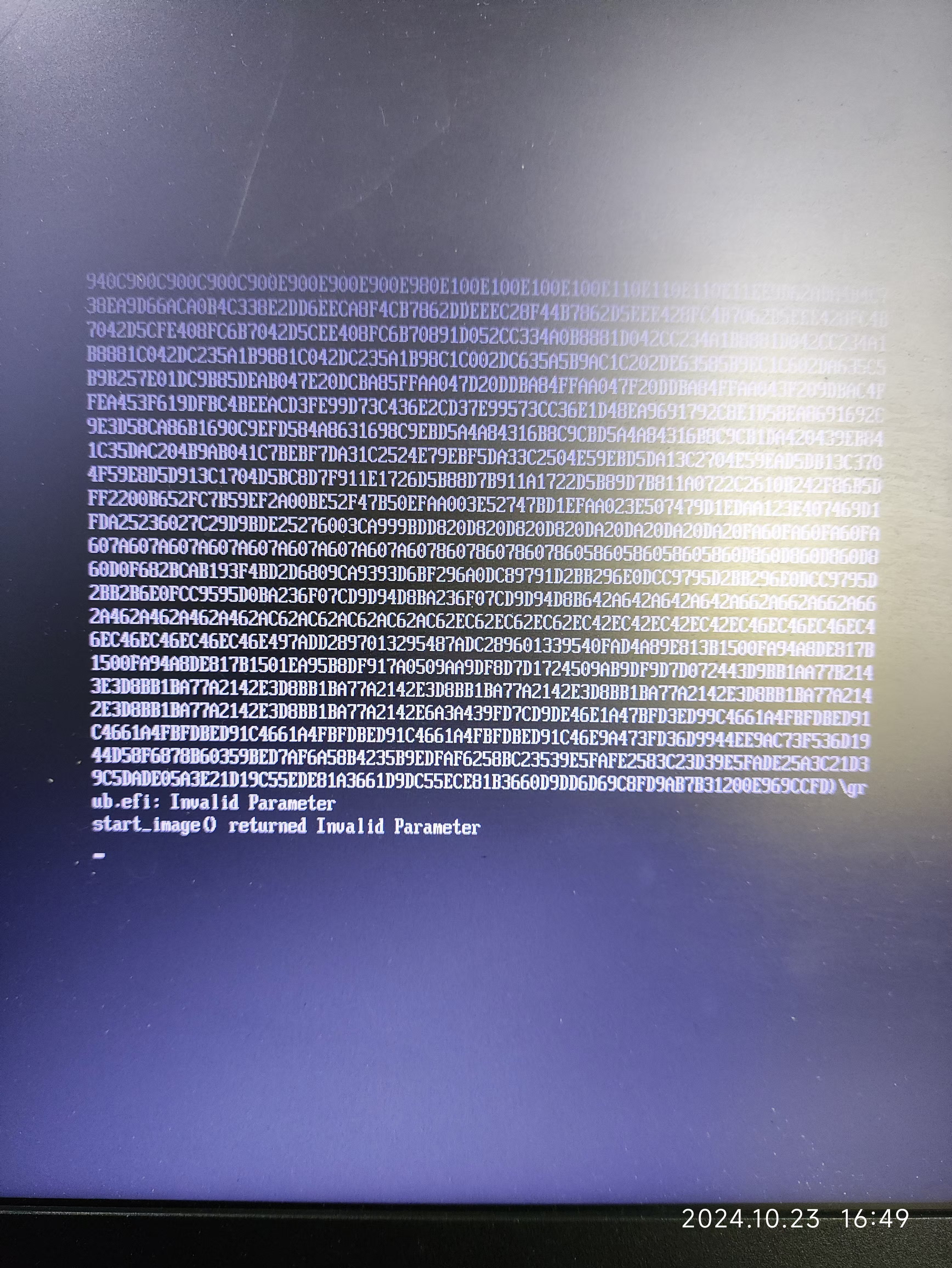

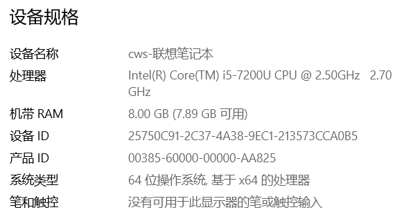

今天在一台联想电脑(配置如下)上安装V23,
开机按F12,选择U盘启动,Ventoy中选择V23的Iso,进入后一直有白色的字在滚动,最后定格在下图,失败了,是什么原因呢?

楼主你好,建议重新拷贝镜像,最好核对下md5,这个报错显示,还没有到grub,初步考虑是镜像完整性有问题哈。

应该不是这个原因,同样的U盘在另一台电脑上安装正常。

请问有开启安全启动吗,尝试关闭试试呢

进Bios,关闭安全启动后,进Ventoy的界面很简单,但选择好23的Ios后,直接卡在一条白色光标条。doubt

另外一个可以安装的设备也是联想的吗

另外一个可以安装的设备也是联想的吗,这台设备是单系统还是多系统呢

是的,另一台是联想台式机,比较老,win10+deepin双系统。这一台是联想笔记本E52 80,处理器是I5,要好一些,安装了Win专业版,想再装个Deepin却进不入安装界面,真是奇怪。

根据你目前的描述,大概率就是引导分区的问题了,你无法到grub,建议你备份windows的数据,进pe尝试修复一下efi引导吧,或者可以试试安装其他发行版是否能够安装哈。

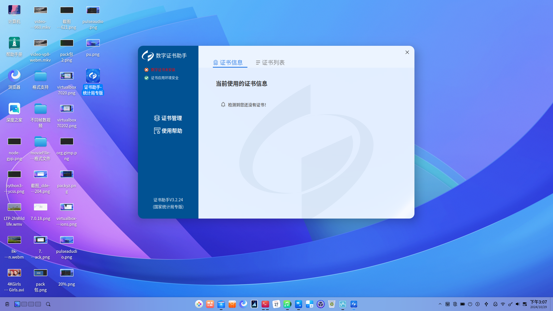

换了Uos家庭版,安装成功,而且,国家统计局的证书助手在家庭版也能正常运行,不知为什么在23就不能运行。

用着稳定好用就行哈,如果还是想尝试下deepin 23的话,多系统嘛,可以在自定义安装中,多分区一个efi,应该也是能装成功的哈,考虑还是efi引导的问题,这种情况一般出现在多系统环境下

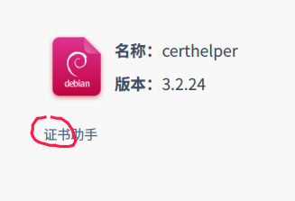

谢谢指导,我当然是想用V23的,毕竟更新及时。但是23版统计助手不能装,上次你给想了好多办法,最终都没有成功。
安装包打开时包名中的“统计“显示成??助手,在家庭版中显示正常。根据我的经验,显示成??时,能安装但是无用。
可能是哪里没有说明白哈 ,是可以使用的哈

@立青 安装方法:
1、sudo apt install libaudio2
2、安装我发给你的包:sudo dpkg -i libpng12-0_1.2.59-1_amd64.deb
3、安装最后的包:sudo dpkg -i NBS_certhelper_x86_64-v3.2.24.deb

非常感谢指导,进Pe修复引导几次不成功,我在Ventoy中,发现了一个Grub2引导模式,用这个模式安装了N次,最后一次用了最高版的内核,23安装成功。
