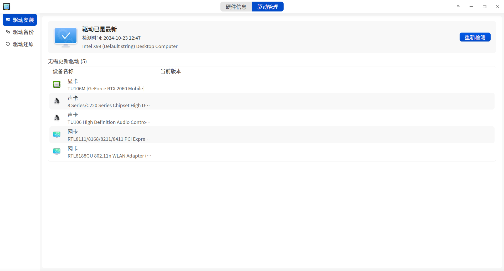

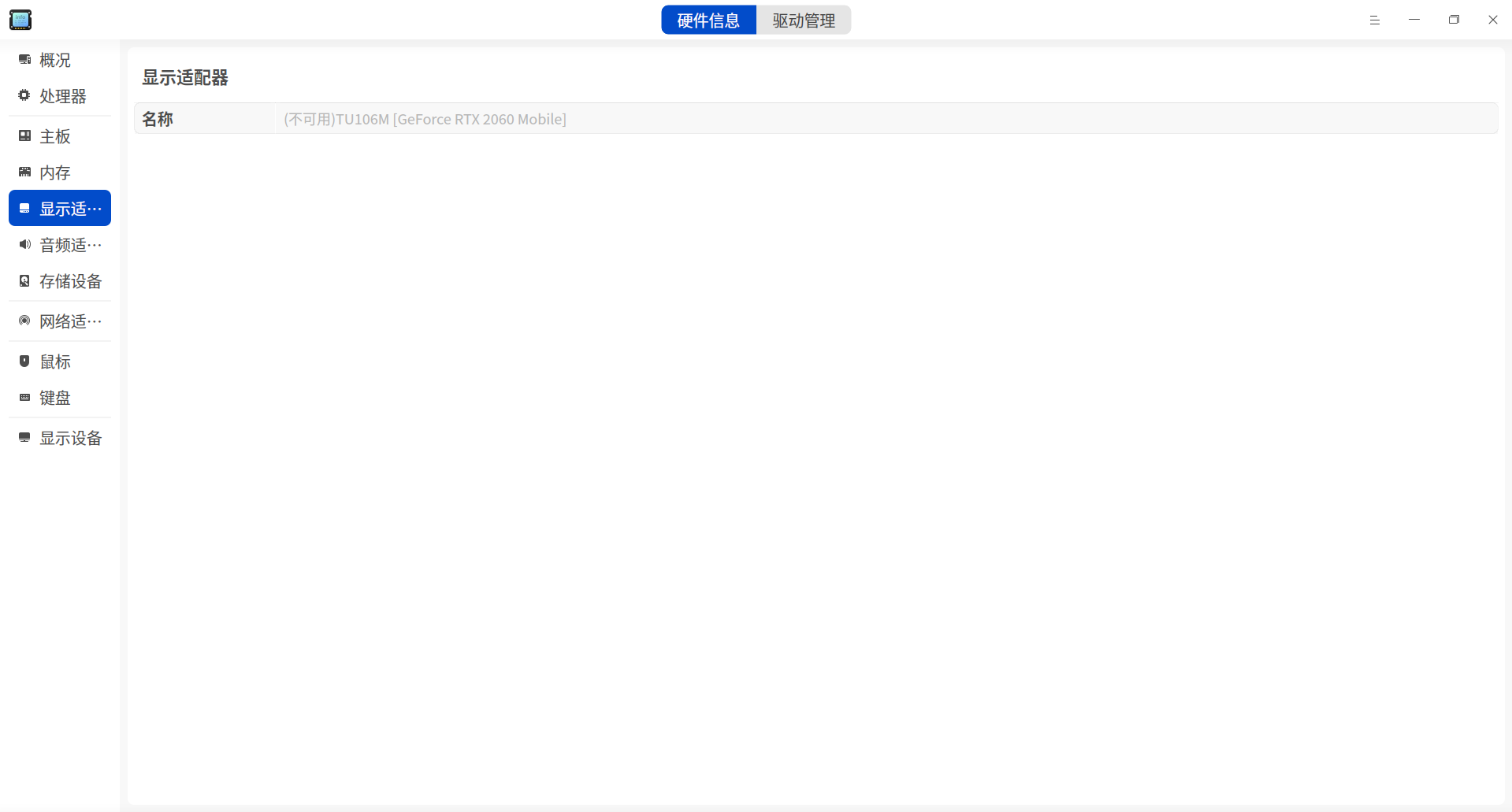

魔改的RTX 2060移动版显卡在深度23和20.9下尝试了网上各种各样的NVIDIA显卡驱动安装办法,包括深度社区自带的驱动、NVIDIA官方驱动及其开源驱动源码编译,始终没成功,终端输入命令总会出现这样的提示:nvidia: module verfication failed: signature and/or required key missing - tainting kernel. 实在没辙,只好启用开源的nouveau驱动,CUDA这些用不起来。
