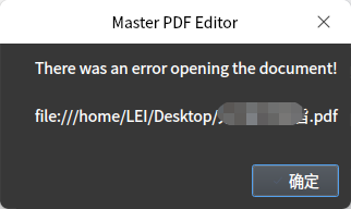

master-pdf-editor_5这款软件安装后,双击pdf文档,打开时会报路径错误
这个问题不知道各位知道如何解决不?测试过了是deepinv23的问题,在uos下没有问题,在ubuntu,archlinux等linux下都测试过除了deepin其他系统都没这个问题。
从软件内打开PDF文档是可以正常打开的。

可能的原因:
1.deepin, UOS 的文件管理器,不支持 file:///home/xxx/xxx.pdf 形式的路径地址。改成 /home/xxx/xxx.pdf 就正常了。
  1. 说明一下你的 master-pdf-editor 的安装来源。是从deepin 商店,还是 master-pdf 官网。
  2. 检查 master-pdf-editor 的desktop 快捷方式命令后面的操作符,是 %U, 还是 %F,还是其它。
    dpkg -S master-pdf-editor | grep desktop
    找到对应的文件,看一下 exec 这一行后面的内容

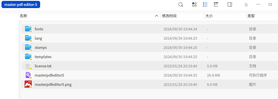

和wps不一样,没有类似的*.sh,直接是一个二进制执行文件,剩下的就是图片资源和语言文件。

uos下可以正常打开路径,deepin下不行,你说的第一个方法,改成/home/xxx/xxx.pdf不知道是怎样修改呢?
master-pdf-editor是用的官网的,但是商店和官网的我都试过,结果一样,uos下没问题,deepin下不行
master-pdf-editor的desktop操作符后面是%f
