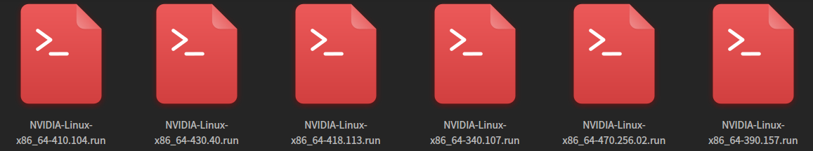

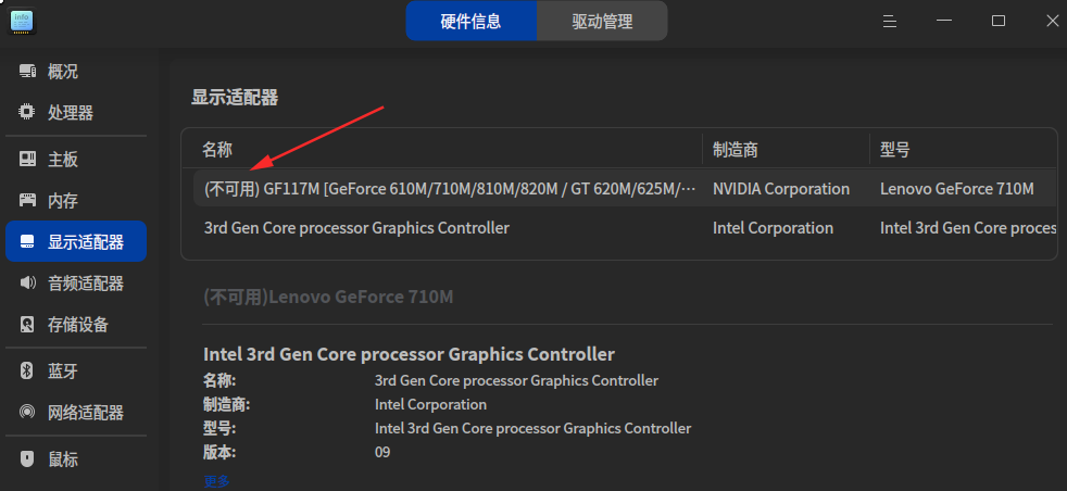

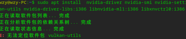

按文章操作,有几个软件包找不到。查了一下FG117M是内核,很多显卡都是这个内核。就是说这显卡有好几种可能。又下了个软件包,再装,只剩一个软件包找不到。我灵机一动下载了很多版本驱动。但一直有一个软件包找不到。这条路又堵死了。

run法安装驱动卡在超级终端的密码上,我记得装系统过程中就一个密码,就是终端里面那个密码,实在想不起来哪里还有个超级终端密码。按这里一楼的建议,又有个安装包找不到,又卡住了。每种安装方法总会有个地方卡住。

是官网下载的,安装时有几个安装包没找到。我查了一下GF117M的意思,是内核,好几个型号可能内核相同。所以我又下载了一个不同的驱动,只剩一个安装包没找到。我灵机一动下载了好几个,但始终有一个软件包找不到。一楼的安装方法又卡住了。
