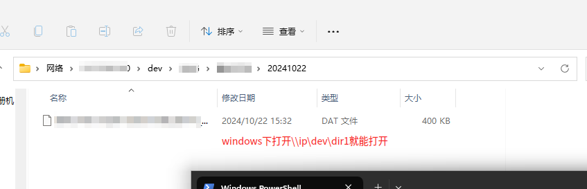

有一个共享文件服务器,关注的目录层级为:\\ip\dev\dir1,管理员只给我开了dir1和其子目录的读写权限,没有上层目录dev的读写权限。Windows下支持直接访问\\ip\dev\dir1,输入用户名密码即可访问。如下图:

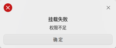

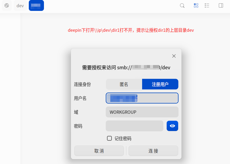

Deepin v23下通过文件管理器的“连接到服务器”,使用smb://,直接访问ip/dev/dir1不能访问,打开的是ip/dev,让认证,因为我没有读写权限,肯定是失败的。如下图:

dde-dconfig --get -a org.deepin.dde.file-manager -r org.deepin.dde.file-manager.mount -k enableCifsMount
↑确认你的版本中有无此配置项,如果有的话,这里应该是输出 true
dde-dconfig --set -a org.deepin.dde.file-manager -r org.deepin.dde.file-manager.mount -k enableCifsMount -v false
↑将其设置为 false 后重启,再通过文管访问看看能不能解决你的问题。(如果你有这个配置项的话)

[^_^]:
true
输出确实为true.
设置为false:dde-dconfig --set -a org.deepin.dde.file-manager -r org.deepin.dde.file-manager.mount -k enableCifsMount -v false
查看值:dde-dconfig --get -a org.deepin.dde.file-manager -r org.deepin.dde.file-manager.mount -k enableCifsMount
false
再从文管访问,问题依旧,同样的路径,同样的提示。

2024-10-23 11:07
9136:
true
输出确实为true.
false
搞完重启了么?需要重启才能生效哦。

[^_^]:
方法管用!!解决了困住我好几天的问题
