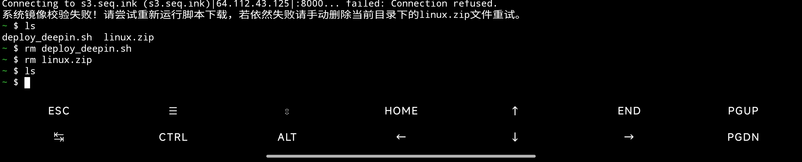

不是Simon
2025-05-31 23:00
#67
confused 为什么我总是显示系统镜像校验失败啊???
neko
Ecological co-builder
2025-06-03 17:03
#68
不是Simon:
curl https://vip.123pan.cn/1814056848/upload/mipad5/termux-install/deploy_deepin.sh -o deploy_deepin.sh && bash deploy_deepin.sh
下载地址改了,用这个

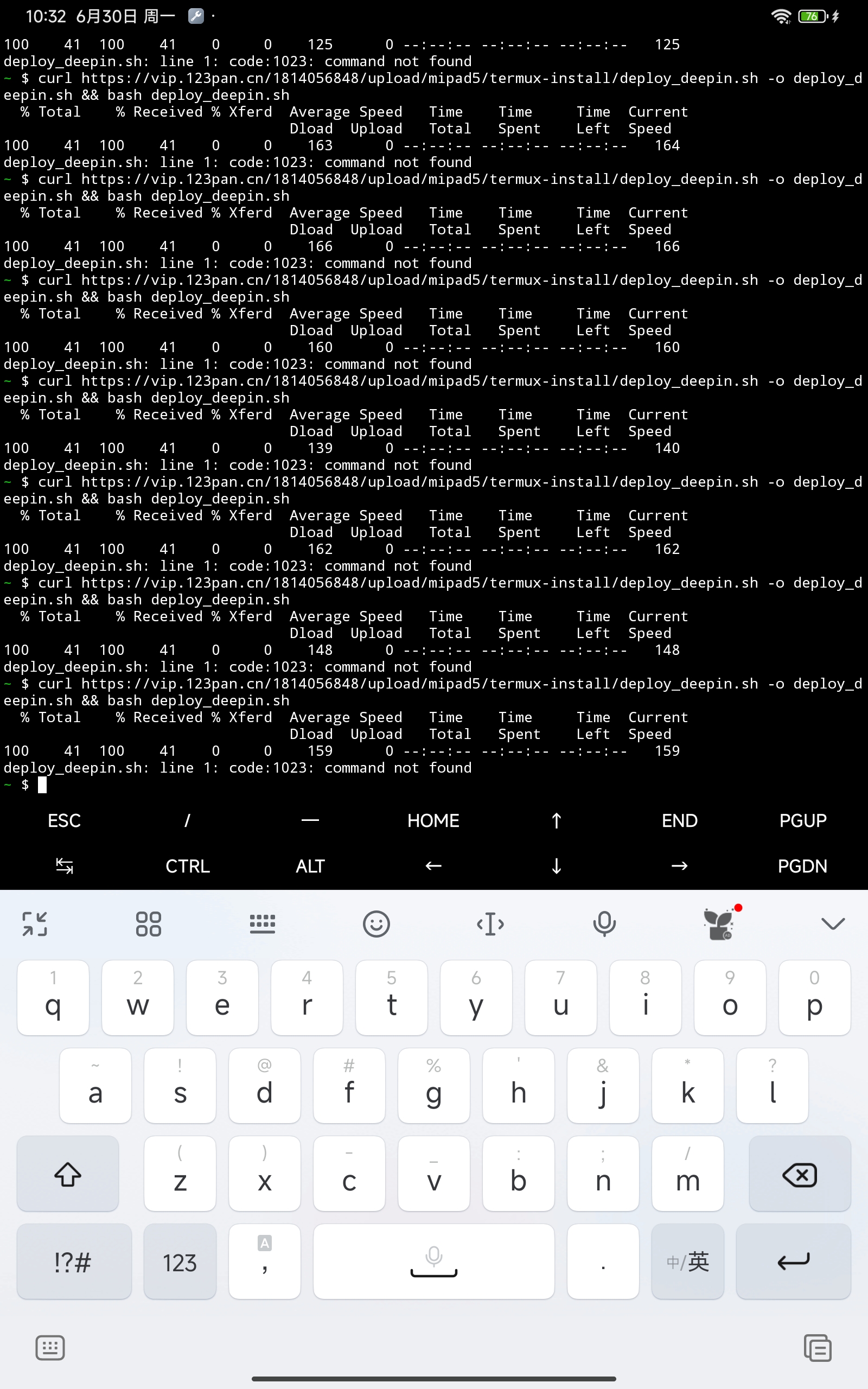

2025-06-30 22:26
#69
neko:
下载地址改了,用这个
上周拿到小米平板5,刚解了BL锁,用面具获取到了超级管理权。正准备来体验心心念念的deepin23,使用这个链接发现链接又不能用了!😭

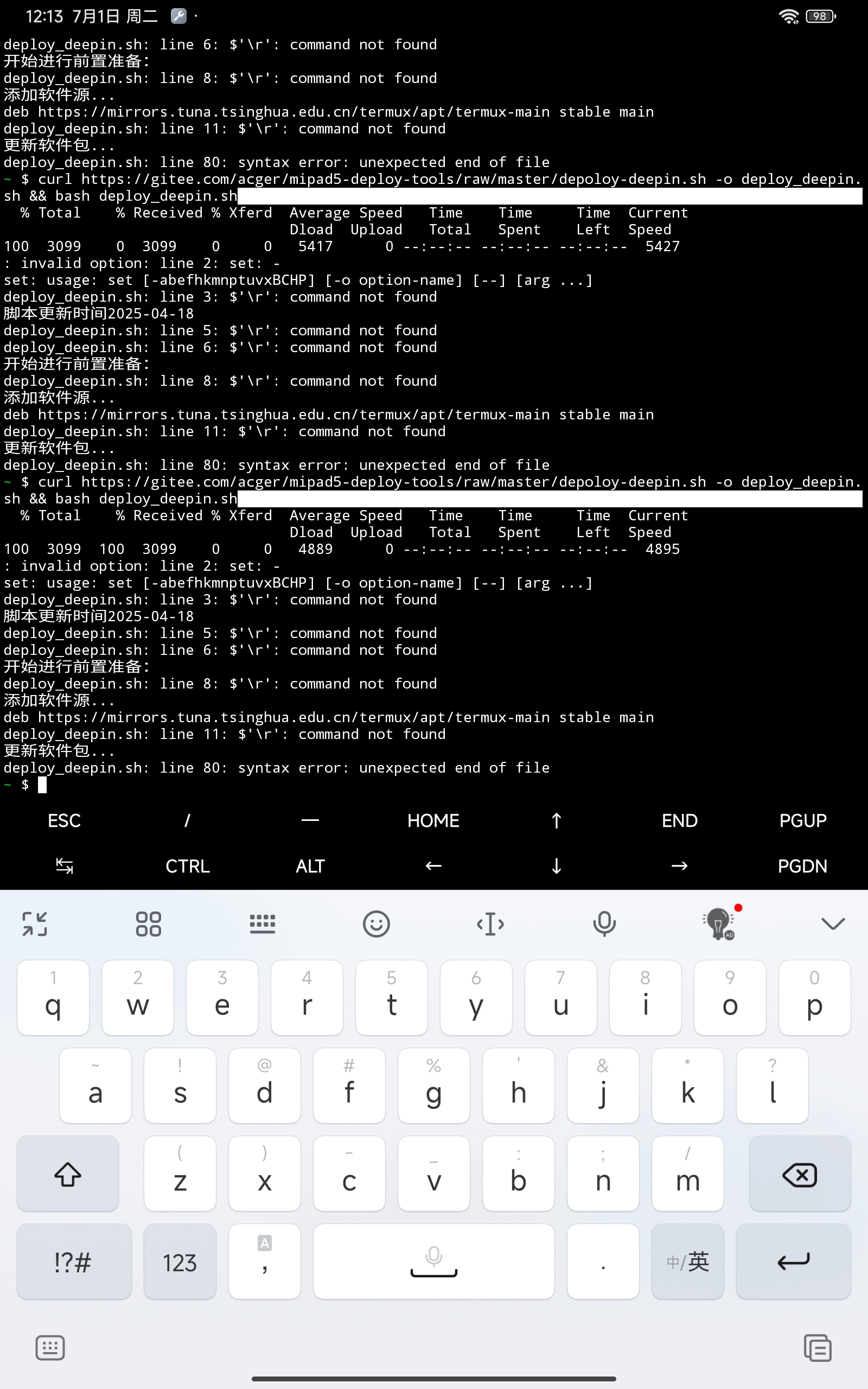

小余
2025-07-01 00:15
#72
neko:
123pan的会员过期了ahh,我改下链接
curl https://gitee.com/acger/mipad5-deploy-tools/raw/master/depoloy-deepin.sh -o deploy_deepin.sh && bash deploy_deepin.sh
谢谢,现在好像是脚本报错。
neko
2025-07-01 00:39
#73
neko
2025-07-01 00:40
#74
小余:
谢谢,现在好像是脚本报错。
curl http://hk1t.seq.ink:8418/master/mipad5-deepin/raw/branch/main/deploy_deepin.sh -o deploy_deepin.sh && bash deploy_deepin.sh
试试这个呢,gitee好像有玄学BUG

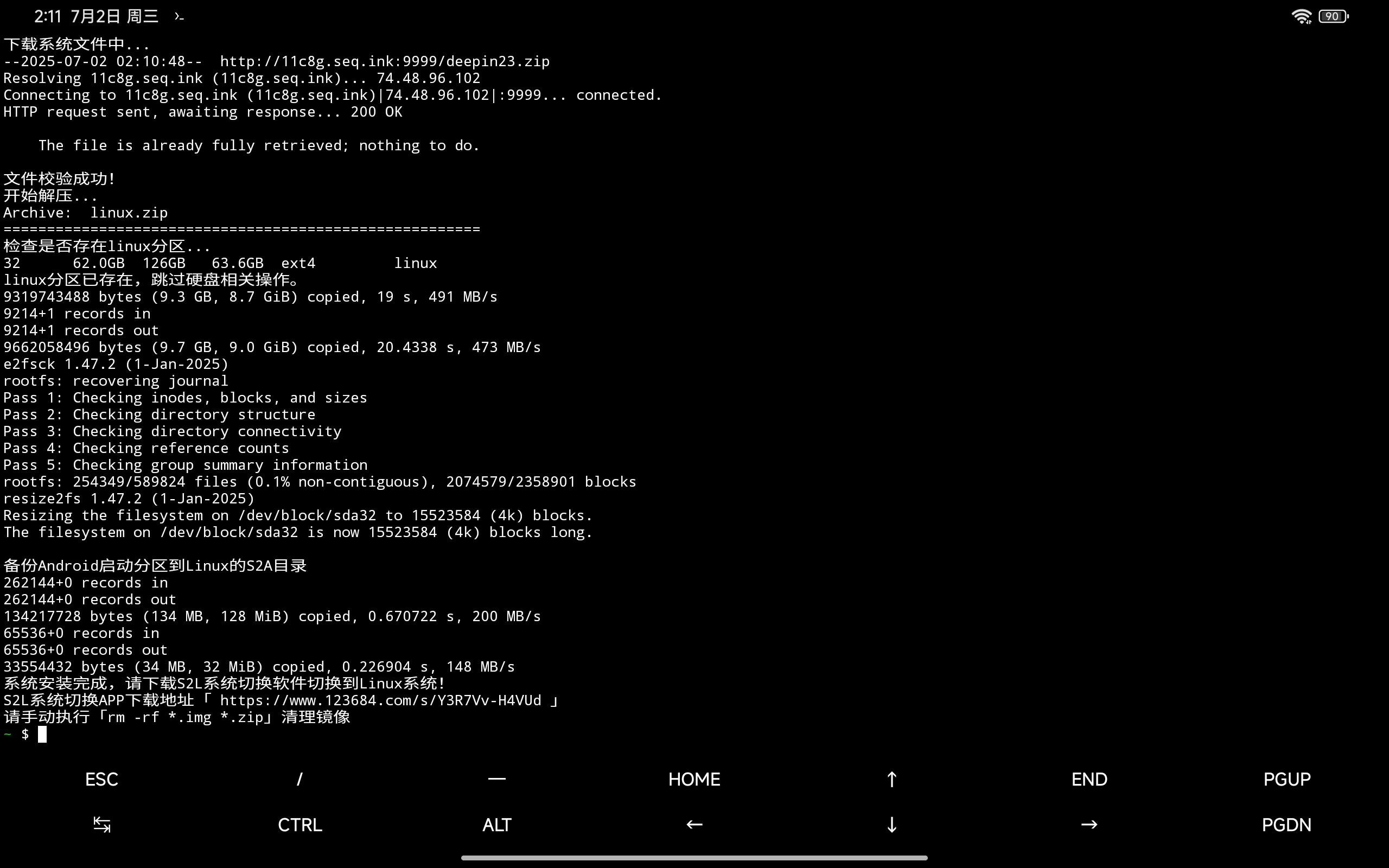

2025-07-03 01:32
#75
neko:
试试这个呢,gitee好像有玄学BUG
谢谢,系统已装好。只不过有点小问题。
1、deepin23 有些软件打不开,比如自带的系统监视器打不开。打开我的电脑里面不显示系统盘。
2、切换回平板原系统澎湃OS,自带的搜狗输入法小米版在输入介面无法弹出键盘。
你们有以上这些问题吗?
这是安装完的截图,没有报错。
neko
2025-07-03 10:01
#76
小余:
谢谢,系统已装好。只不过有点小问题。
你们有以上这些问题吗?
这是安装完的截图,没有报错。
1、更新一下系统。
sudo apt update
sudo apt dist-upgrade #更新一下系统更新完后执行
sudo apt autoremove #清理孤包,这里会把linglong-bin卸载
sudo apt install linglong-bin #很重要因为更新会把它卸载导致进不去桌面,所以要重新安装一下。
sudo apt install deepin-appstore #安装应用商店目前已经可以正常使用应用商店了
系统盘是故意隐藏的,因为它会自动挂载很多固件分区,乱动可能导致黑砖。一般文件放到用户主目录就好了。
2、没遇到过,如果不能唤起键盘试试拿起键盘再重新链接键盘。

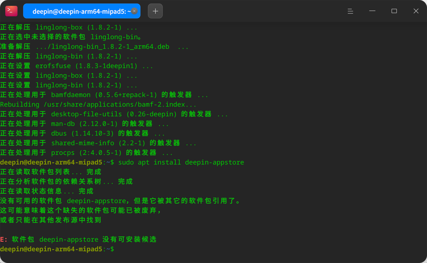

小余
2025-07-03 23:28
#77
neko:
1、更新一下系统。
sudo apt update

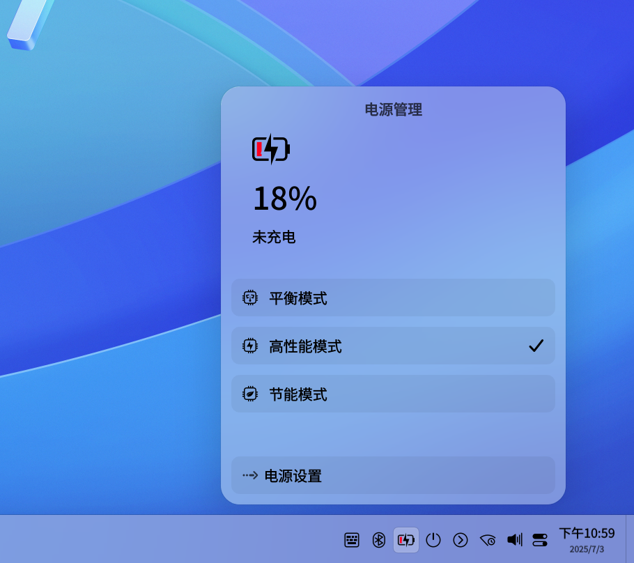

大佬你说的更新是指系统自带的更新,检查更新到最新版吗?
我点过更新到最新,更新后一堆的报错
我没更新的状态下使用发现充电有问题,插上数据线充电明明有充电的标志却显示未充电,而且电是越充越少的。完全充不进电。

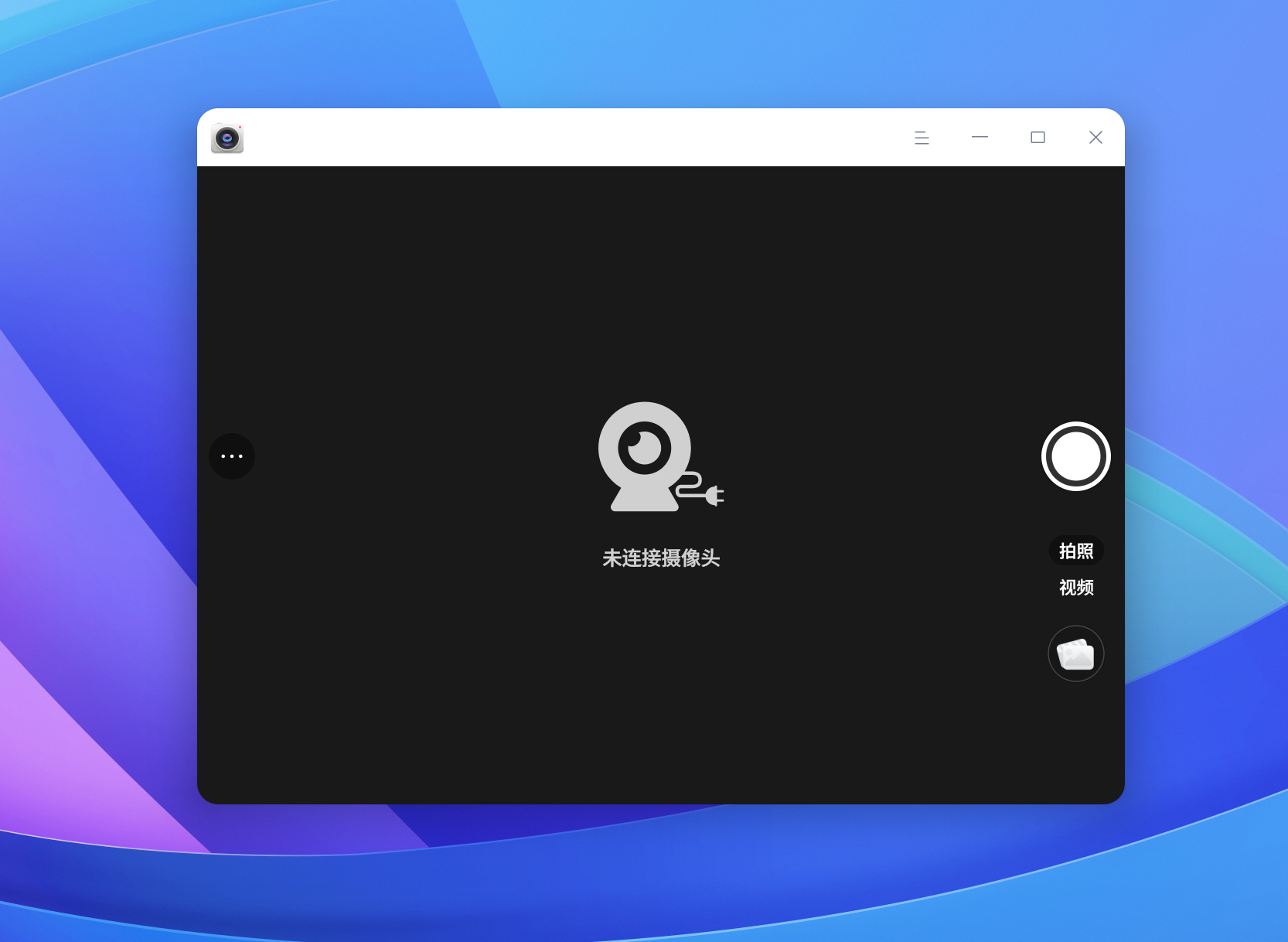

还有摄像头也打不开
其实摄像头不能用这些都无所谓的,至少充电得正常。不然用着用着就关机了。
先试一下你给的这些命令更新一下看看。
感谢你的解答
大佬,为啥我更新系统后总是一大堆的报错
这条命令也提示没有这个软件
更新后要手动重启好几次才能进入系统

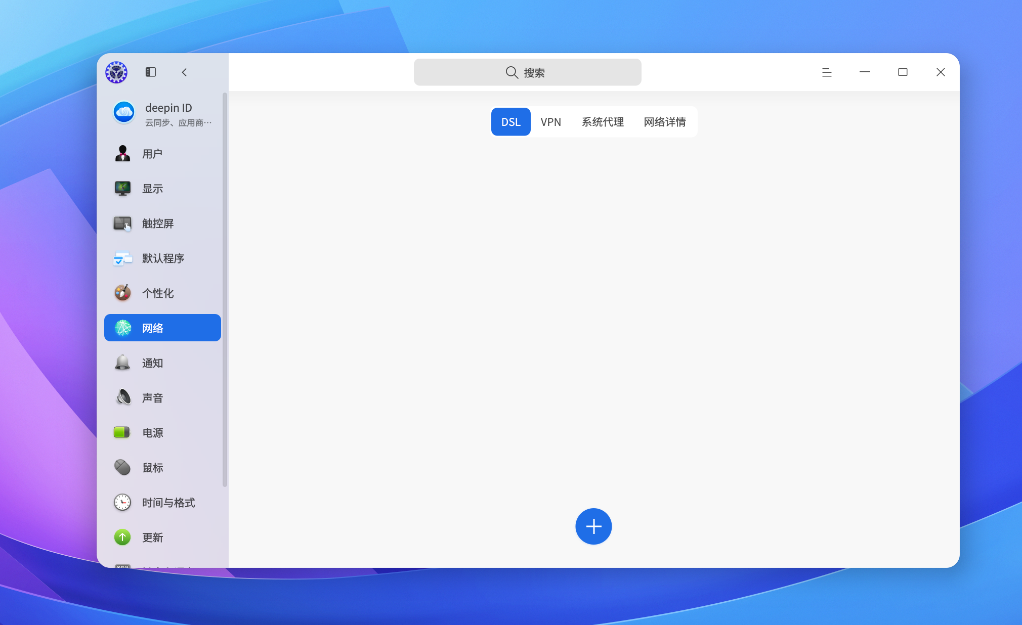

更新后蓝牙没了
WiFi网络也不能链接了,网络驱动也不正常了
不知道是啥情况
玩不转
neko
2025-07-05 03:38
#79
小余:
大佬,为啥我更新系统后总是一大堆的报错
这条命令也提示没有这个软件
更新后要手动重启好几次才能进入系统
更新后蓝牙没了
不知道是啥情况
玩不转
linux-firmware固件包被覆盖了,更新前应该apt-mark hold linux-firmware锁定版本。应用商店包名忘了具体叫啥也可能是deepin-app-store可以按tab自动补全。

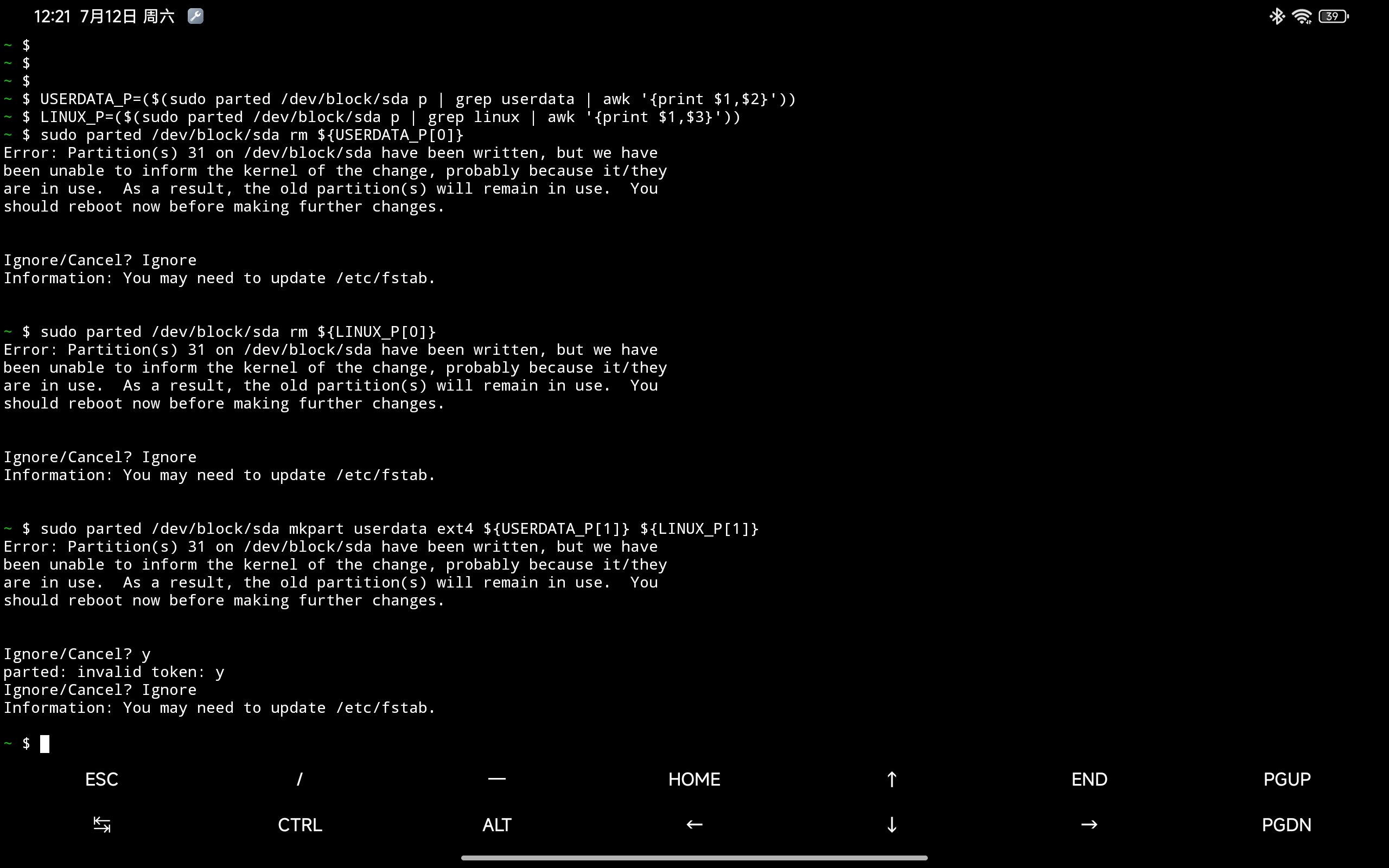

小余
2025-07-12 00:28
#80
neko:
删除Deepin并恢复安卓空间报错
求助一下这个报错怎么处理
