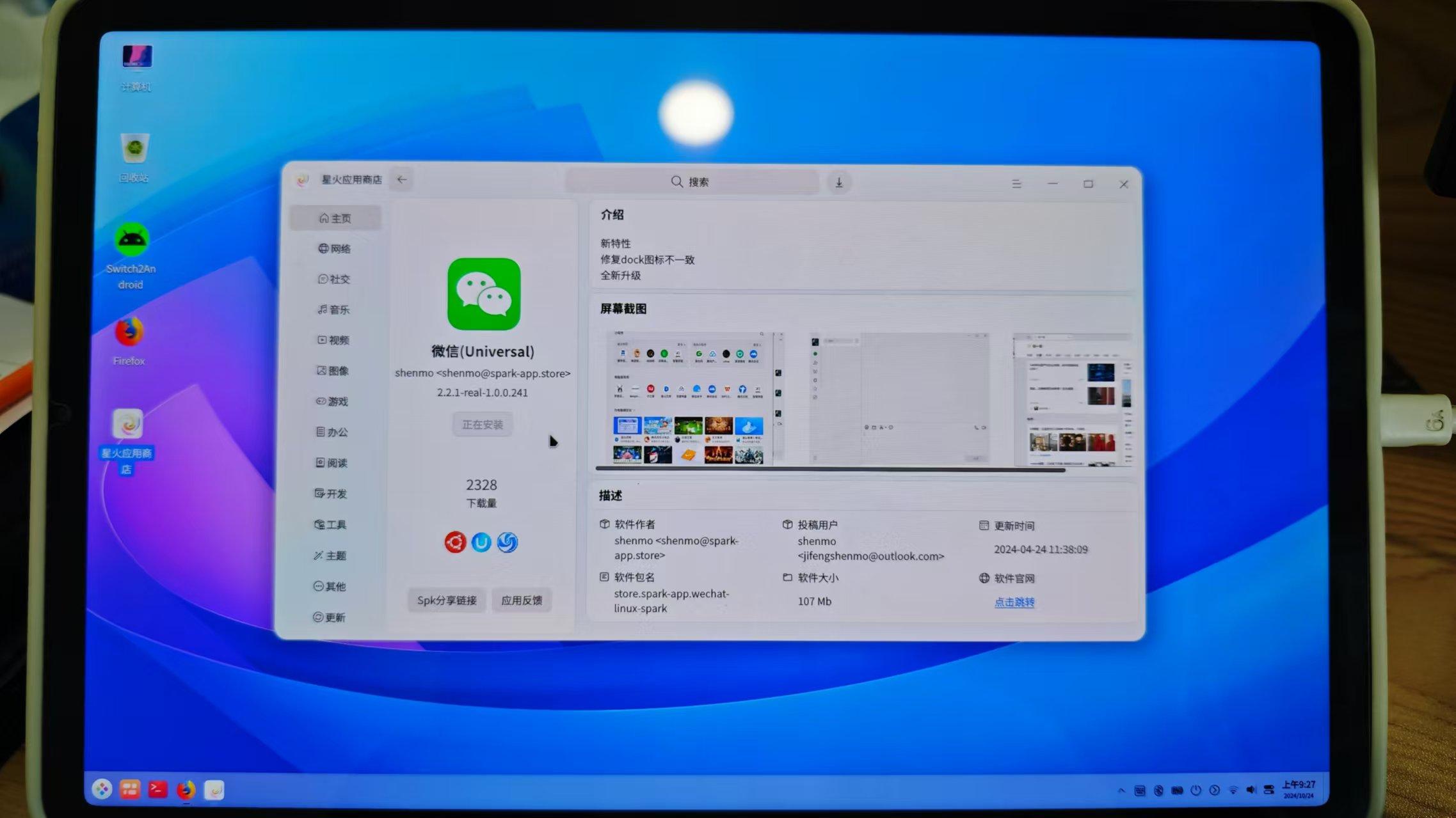

谢谢大佬,可以了,测试了10来分钟,感觉很好,就是缩放最大只有150%,还是有点小,如果能够到200%就好。切换回安卓正常,准备再刷入win,三系统

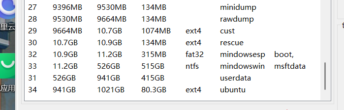

183******58
2024-10-30 18:18
#32
183******58
2024-10-30 18:26
#33
哥,为啥刷完直接跳the system has been destroyed了,还没切换就这样了,bl也回锁了,再解锁一遍,rec下看分区表也没有变
neko
Ecological co-builder
2024-10-30 22:53
#34
183******58:
第一次见,这种情况。难道是parted分区的时候出问题吗emm,你试试按脚本里的内容手动操作分区看看。
感觉可能是硬件问题,比如ufs损坏啥的。或者你试试分少点空间给deepin。
